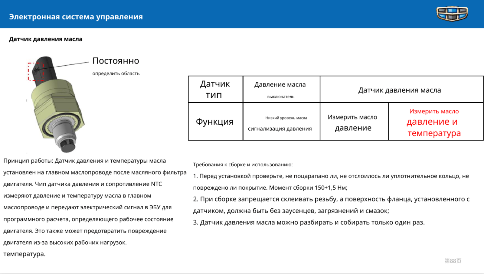

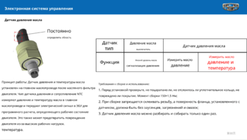

там есть датчик температуры масла?
там совмещенный датчик температуры с давлением
2 минуты назад, lord0478 сказал:
не факт, конечно, тогда должна температура масла выводится на бортовике( давление не всегда, там лампа аварийная на минимум)

26 минут назад, steamroller сказал:

с температурой масла такая же шляпа, пока реальный не поставишь будешь думать, что там пожар в джунглях
