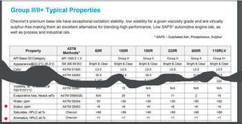

4 июня 20206 г 3 часа назад, avignon сказал: 14 часов назад, Texacoman сказал: у Chevron II группа отличается от III только индексом вязкости и имеет те же качественные параметры. Что-то как-то сомнительно. Да, есть вторая качественная группа, на которой и делают, в том числе и обсуждаемое масло, но чтобы она до третьей по эксплуатационным характеристикам дотягивалась... II и III - это близкие родственники. Например группа II+ у Шеврона имеет индекс вязкости - 117, а индекс вязкости III - это, например, - 124. Разница не велика. В нашем случае, как я и говорил, II группа уступает как раз по эксплуатационным характеристикам, но не уступает по качеству - посмотрите "вырезку" из тех описания шевроновской II группы: saturates >99% sulfur <0.006% Скрытый текст Однако Шеврон утверждает, что если пакет присадок учитывает базу II группы, то разницу с третьей можно устранить:
4 июня 20206 г 4 часа назад, avignon сказал: Что-то как-то сомнительно. Да, есть вторая качественная группа, на которой и делают, в том числе и обсуждаемое масло, но чтобы она до третьей по эксплуатационным характеристикам дотягивалась... И да, понятно, что это не на все случаи жизни - где надо добавляется III или IV группа.
