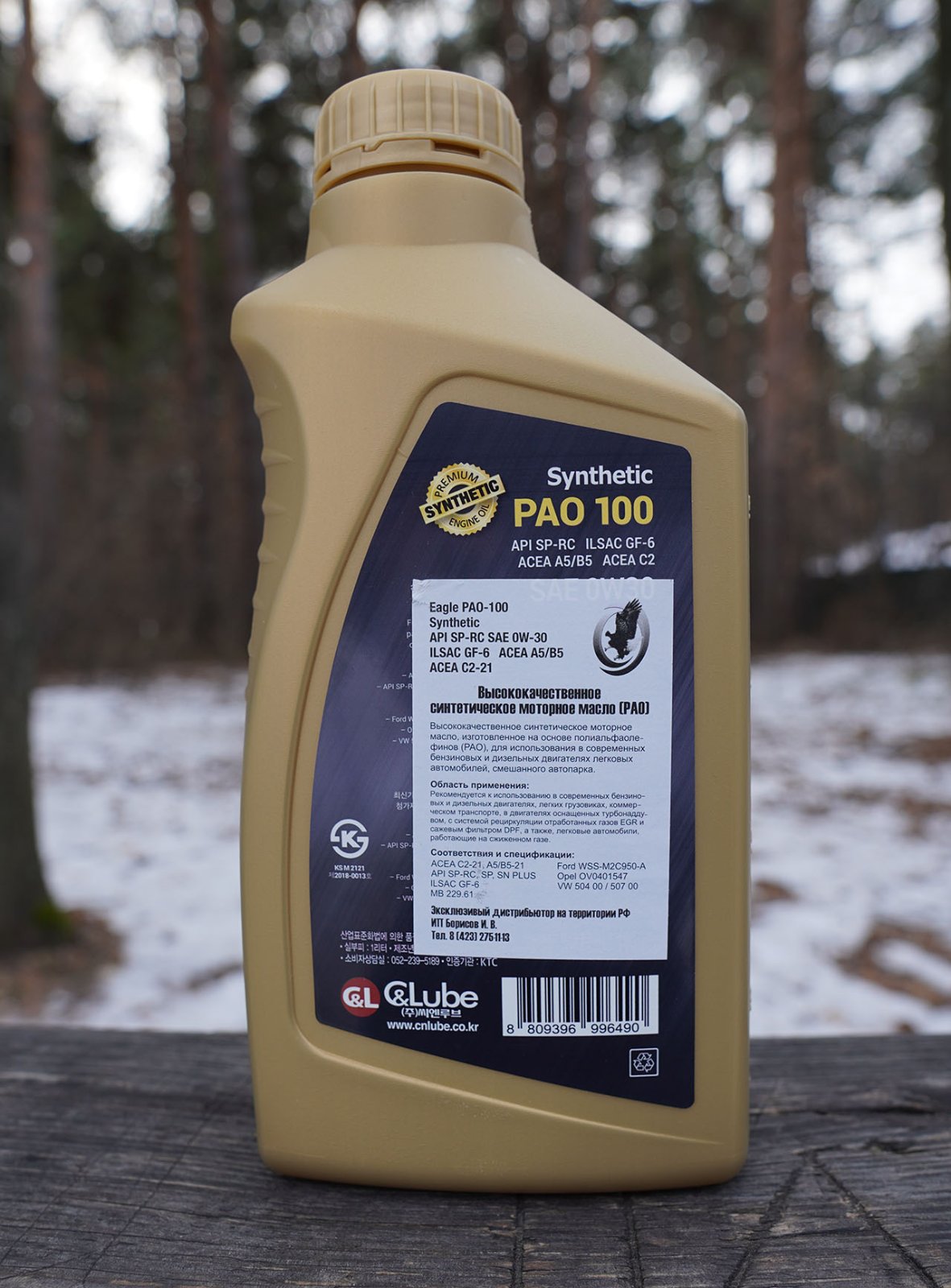

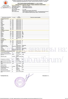

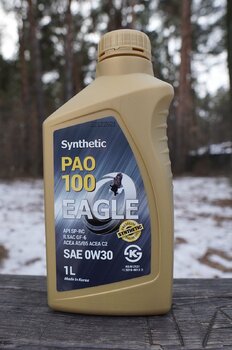

Масло заявлено как: API SP; ILSAC GF-6; ACEA A5/B5; ACEA C2.
1) Eagle PAO соответствует стандарту SAE 0W-30.
2) Вязкость при 100С = 10,22. Вязкость при 40С = 52. Именно этим характеризуются масла ACEA C2 - низкой, экономичной вязкостью, как при запуске и прогреве, так и при рабочей температуре. В добавок, такие масла, как правило, показывают отличные низкотемпературные характеристики.
3) Щелочное число = 8,87 - можно сказать, высокое для среднезольника ACEA C2. У Eagle PAO нормальные моющие/нейтрализующие свойства + в нем достаточно много дисперсантов, судя по ИК спектру. На интервалы 7500км в 100% город, его должно хватить. Если хотите интервал смены больше, то тут зависит от двигателя и условий эксплуатации. Лучше смотреть это анализом отработки.
4) Ввиду того, что у масла современнейший пакет присадок Infineum, вредная зола находится на минимуме = 0,74%. Это содержание максимально безопасно для двигателей, оснащенных прямым впрыском в камеру сгорания или сажевыми фильтрами DPF. То есть, нормально зайдет самым новым автомобилям.
5) Температура вспышки = 227С - не смотря на то, что масло вроде бы ПАО - вспышка обычная. Виновата здесь низкая вязкость - ниже вязкость, проще термостабильность.
6) NOACK испаряемость масс = 10,4% - нормально. Требованиям стандарта ACEA C2 (<13%), оно удовлетворяет.
7) Благодаря тому, что в масле содержится много ПАО синтетики, у него отличная температура застывания -55С. Это масло подойдет для любых регионов России, включая самые северные.
8) Вязкость CCS = 4136 - это имитация холодной прокрутки стартером в морозы. Видно, что масло шустрое даже в -35С. Заслуживает попасть в ТОП Ойл Клуба как Мисс Сибирь...
9) Содержание серы минимальное = 0,172% - благодаря все тому же современному пакету присадок.
10) Пакет присадок Infineum P6800. Молибден - модификатор трения, который снижает коэффициент трения, шумность двигателя, повышает экономичность и КПД. Фосфор и цинк - противоизносные присадки ZDDP. Бор - дисперсанты, удерживающие загрязнения во взвеси - поддерживают чистоту в двигателе. Магний и кальций - детергенты, нейтрализующие присадки, позволяющие гасить кислоты. Эта рецептура должна снижать случаи детонации LSPI.

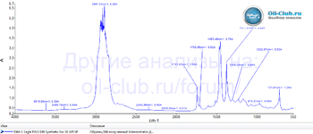

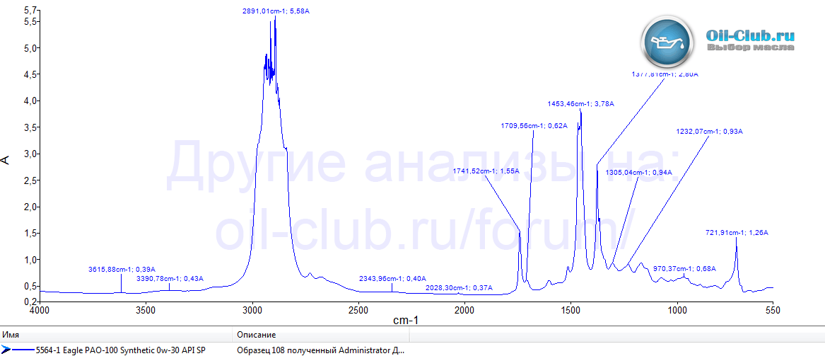

11) Параметр окисление 28,8 - говорит о небольшом содержании эстеров, около 3%.
ИК спектр Фурье, говорит о том, что масло на ПАО + VHVI + немного эстеры. Присутствуют дисперсанты и аминные антиокислители.
Вывод: Это масло должно быть очень тихим в работе. У него низкая вязкость на холодную, модификатор трения на основе молибдена. Оно должно хорошо работать в двигателях с гидрокомпенсаторами. (проверьте мои слова). Благодаря ПАО синтетике и эстерам, показывает отличные характеристики низкотемпературного запуска. Вязкость CCS в -35С всего 4136мПас. Температура застывания -55С. Чистое на золу и серу. Новейший пакет присадок Infineum. Очень хороший вариант для дизельных Land Cruiser/Land Cruiser Prado, эксплуатирующихся в условиях Сибири. Оно подходит не только дизелям, но и бензиновым китайцам, японцам, корейцам.
