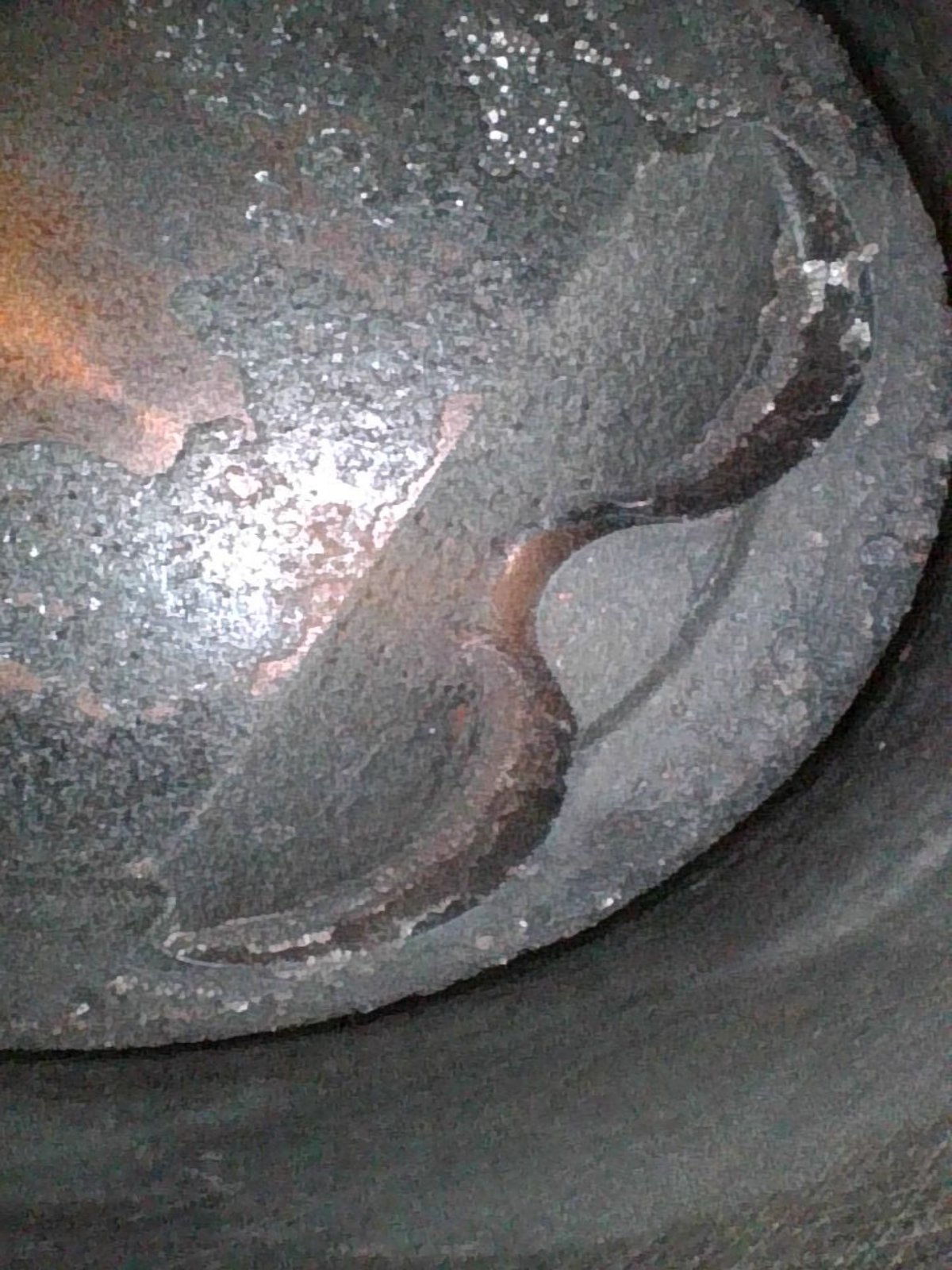

Лада Гранта ФЛ 2020 года с мотором 21127. Пробег 59 746 км.
Средний расход бензина за всё время 7,63 л/100 км. Бензин почти весь АИ-95 от Газпромнефти.
История масел:
0 - 2 790 масло конвейерной заливки (анализ)                               2 790 км;
2 790 - 10 815 Castrol EDGE Supercar 0W-40 + 0W-20                    8 025 км;
10 815 - 21 932 Castrol EDGE Supercar 0W-40 + 0W-20 (анализ)    11 117 км;
21 932 - 29 944 Castrol EDGE Supercar 0W-40 + 0W-20                  8 012 км;
29 944 - 37 958 Castrol Power Racing 4T 10W-30 (анализ)              8 014 км;
37 958 - 45 509 Castrol EDGE Supercar 0W-40 + 0W-20                  7 551 км;
45 509 - 54 136 Castrol Power Racing 4T 10W-30                              8 627 км;
54 136 - 59 746 Castrol EDGE Supercar 0W-40 + 0W-20                   5 610 км и до весны видимо.
Самый длительный интервал №3 составил 304 часа. В остальных не более 250 часов.
Смотрим картинки ))

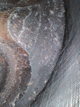

Цилиндр 1.
2047853100_1(2).thumb.jpg.519df4a532153e3f3be458ae1346af65.jpg1478742674_1(1).thumb.jpg.7af4bf7becd090498ad0279ef63040db.jpg1483994320_1(4).thumb.jpg.5f2fc19b029d8123c4ed0b8d79993c99.jpg

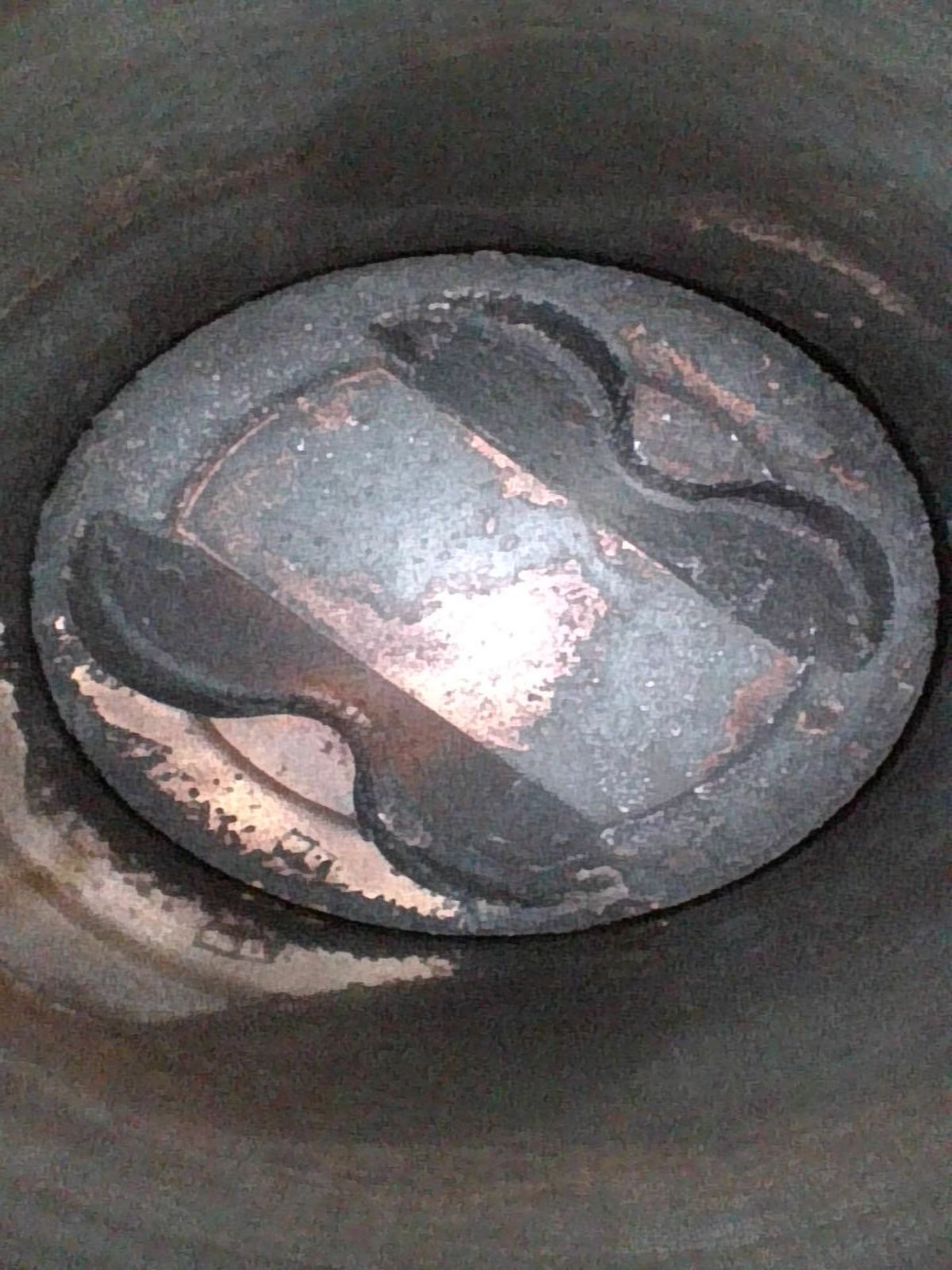

Цилиндр 2.
1516890356_2(3).thumb.jpg.818dbba585444bde89362f0069b5611a.jpg457882607_2(6).thumb.jpg.0e43031f54dd778d6660ded315dccc47.jpg680683723_2(4).thumb.jpg.e9a3aad8b3ebb23c9f23d84096b0d341.jpg

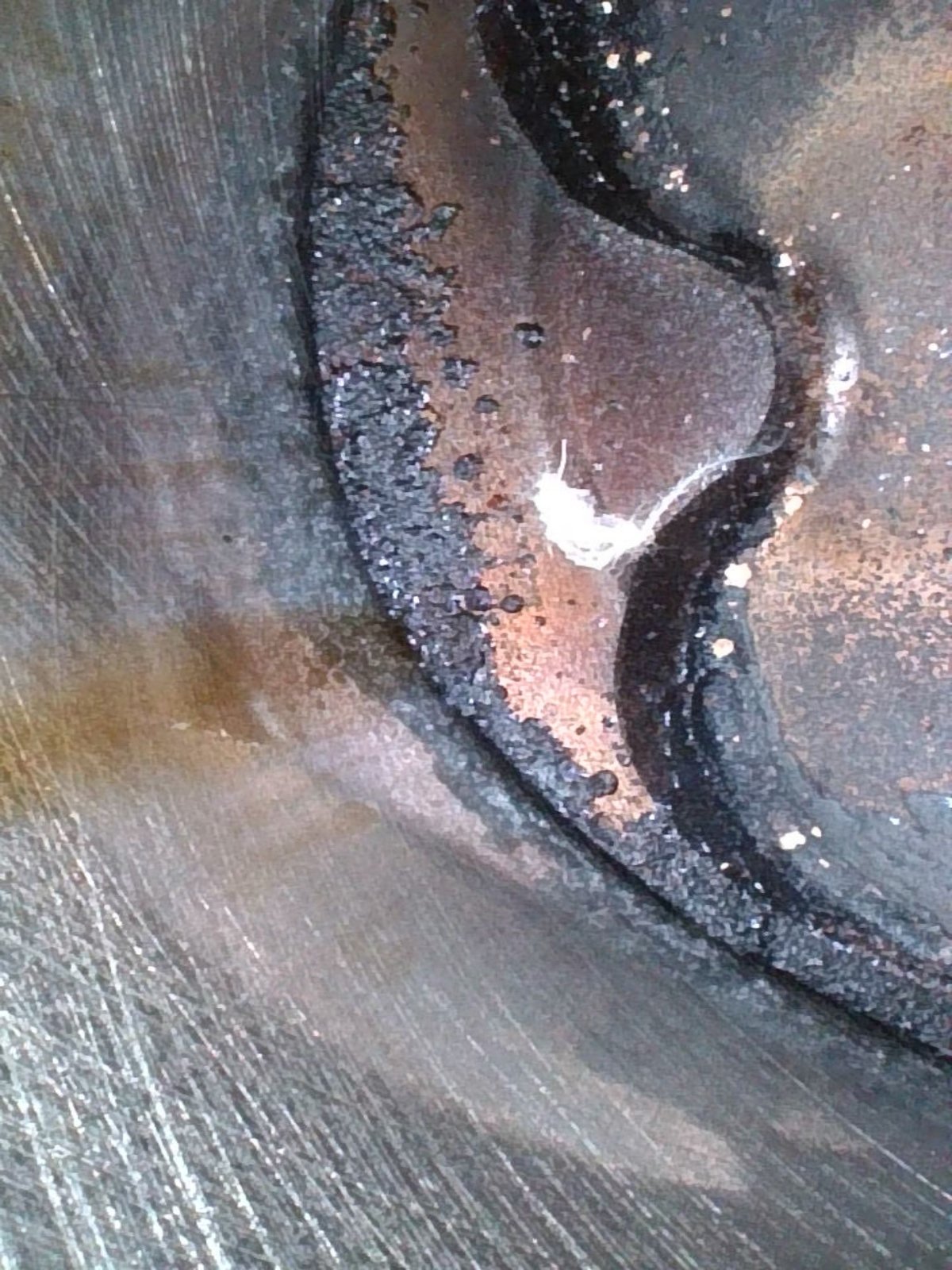

Цилиндр 3.
556785645_3(2).thumb.jpg.154b19c80ee09d8e4cace9ebdaba73af.jpg756474754_3(3).thumb.jpg.a54563339f359dc1f42ecde437008748.jpg1987952575_3(4).thumb.jpg.45a5bd8998150f803b0f37745a7cd597.jpg

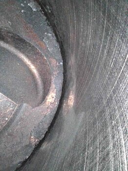

Цилиндр 4.
705445833_4(4).thumb.jpg.06a7b30b4c3fa6ad373a94e5c5ca0911.jpg1505601535_4(6).thumb.jpg.4d964890a3e460cd49ff7a4427332247.jpg1634503868_4(2).thumb.jpg.4ee8900625419f1ac14816584d0d2640.jpg
Стенки не фотографировал. Царапин, натиров никаких нет, но есть масло )

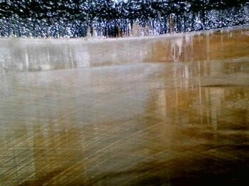

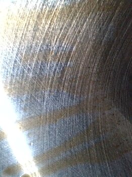

это что быстро под рукой было, я могу еще, этого добра навалом
выше, первые три фото , это камри 40, которая на след неделю на раскокс стоит ( или на О2, но думаю он (она) не поможет)
последние, мерседес, 63. валена была, до того как смотрели,  тут мотор миллионник, сказали миллион стоит кап ремонт, владелец пошел думать .
