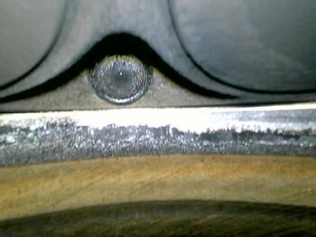

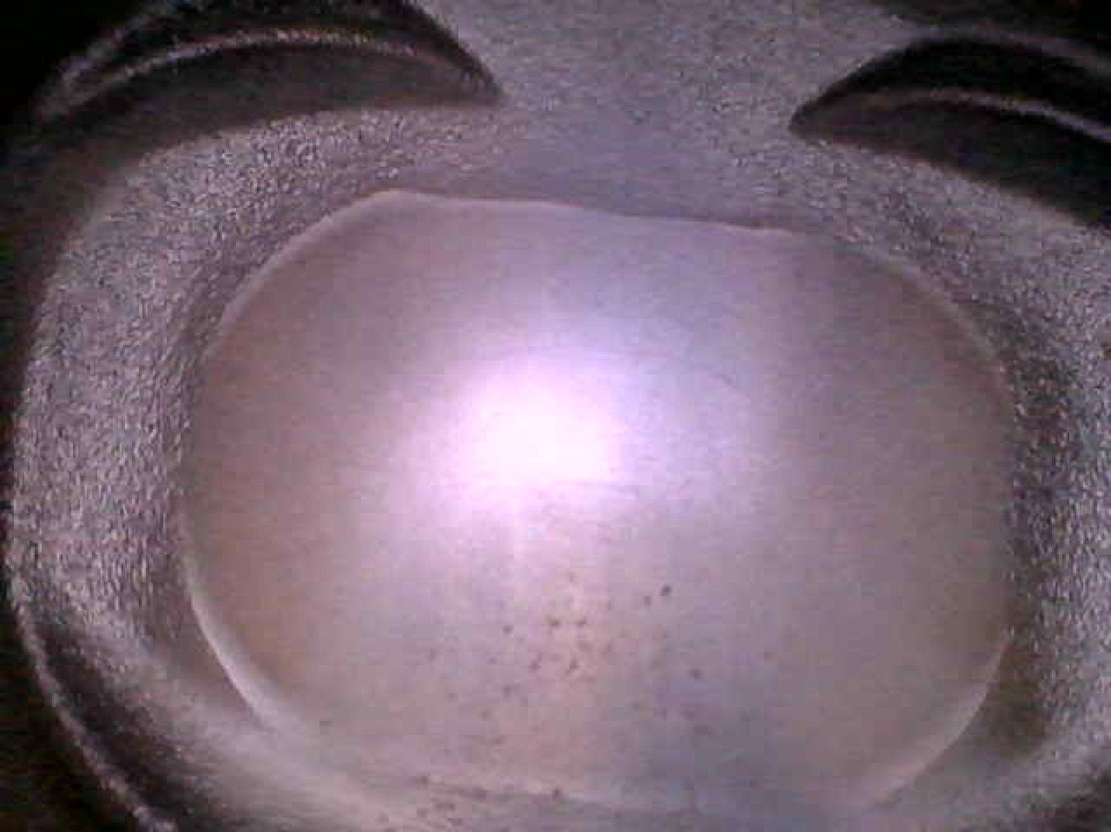

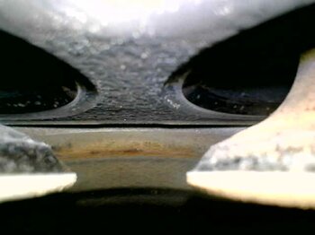

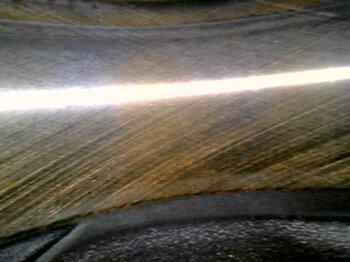

Лада Гранта ФЛ 2020 года с мотором 21127. Пробег 59 746 км.
Средний расход бензина за всё время 7,63 л/100 км. Бензин почти весь АИ-95 от Газпромнефти.
История масел:
0 - 2 790 масло конвейерной заливки (анализ)                               2 790 км;
2 790 - 10 815 Castrol EDGE Supercar 0W-40 + 0W-20                    8 025 км;
10 815 - 21 932 Castrol EDGE Supercar 0W-40 + 0W-20 (анализ)    11 117 км;
21 932 - 29 944 Castrol EDGE Supercar 0W-40 + 0W-20                  8 012 км;
29 944 - 37 958 Castrol Power Racing 4T 10W-30 (анализ)              8 014 км;
37 958 - 45 509 Castrol EDGE Supercar 0W-40 + 0W-20                  7 551 км;
45 509 - 54 136 Castrol Power Racing 4T 10W-30                              8 627 км;
54 136 - 59 746 Castrol EDGE Supercar 0W-40 + 0W-20                   5 610 км и до весны видимо.
Самый длительный интервал №3 составил 304 часа. В остальных не более 250 часов.
Смотрим картинки ))

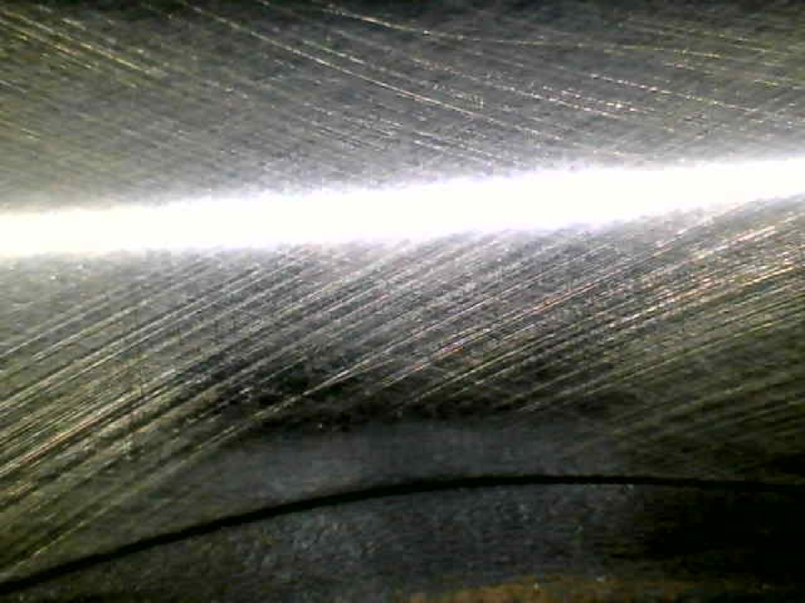

Цилиндр 1.
2047853100_1(2).thumb.jpg.519df4a532153e3f3be458ae1346af65.jpg1478742674_1(1).thumb.jpg.7af4bf7becd090498ad0279ef63040db.jpg1483994320_1(4).thumb.jpg.5f2fc19b029d8123c4ed0b8d79993c99.jpg

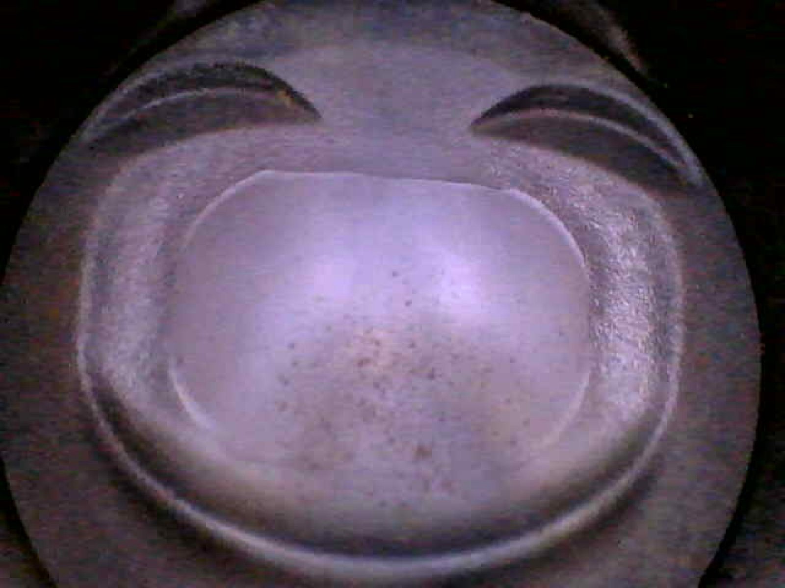

Цилиндр 2.
1516890356_2(3).thumb.jpg.818dbba585444bde89362f0069b5611a.jpg457882607_2(6).thumb.jpg.0e43031f54dd778d6660ded315dccc47.jpg680683723_2(4).thumb.jpg.e9a3aad8b3ebb23c9f23d84096b0d341.jpg

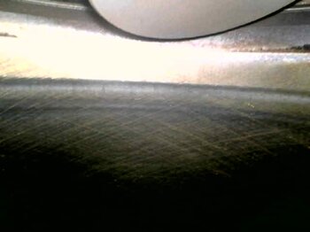

Цилиндр 3.
556785645_3(2).thumb.jpg.154b19c80ee09d8e4cace9ebdaba73af.jpg756474754_3(3).thumb.jpg.a54563339f359dc1f42ecde437008748.jpg1987952575_3(4).thumb.jpg.45a5bd8998150f803b0f37745a7cd597.jpg

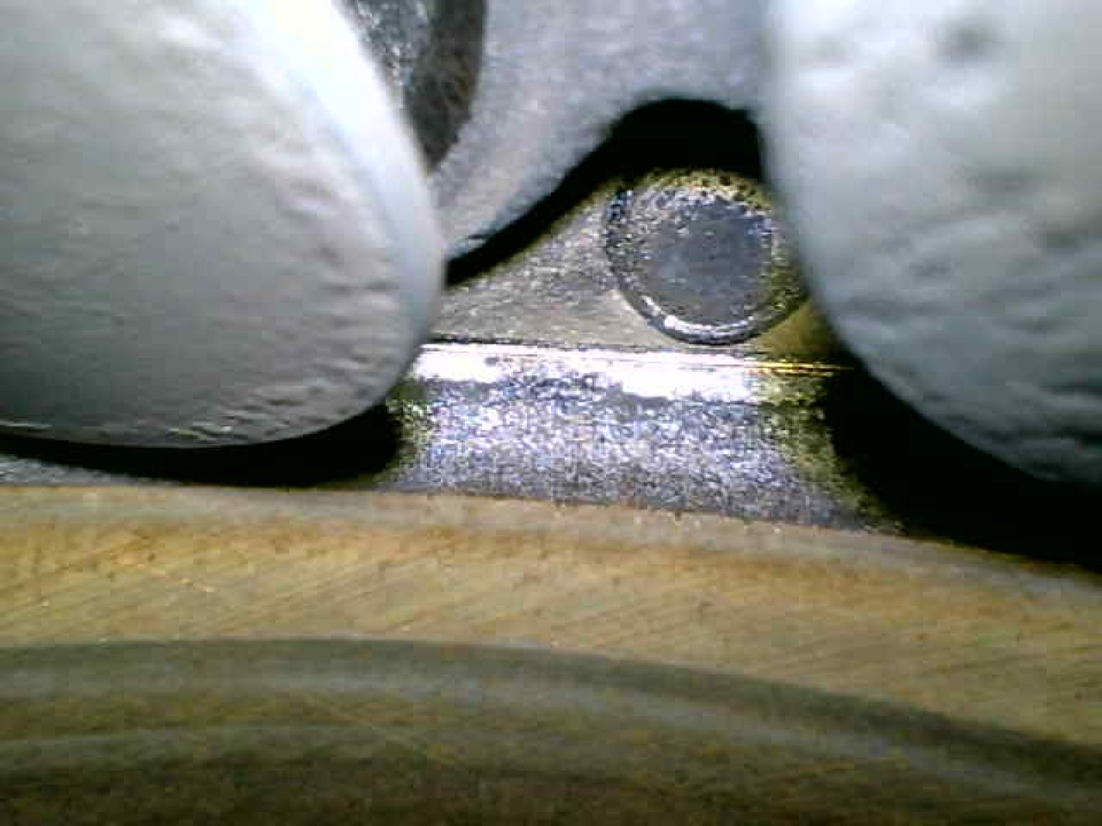

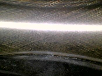

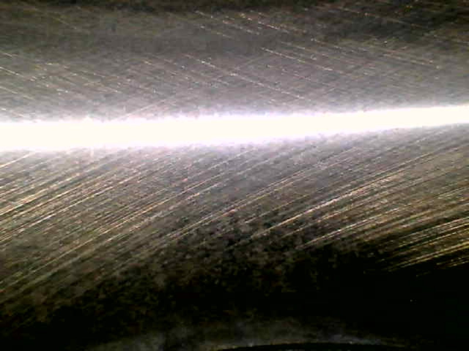

Цилиндр 4.
705445833_4(4).thumb.jpg.06a7b30b4c3fa6ad373a94e5c5ca0911.jpg1505601535_4(6).thumb.jpg.4d964890a3e460cd49ff7a4427332247.jpg1634503868_4(2).thumb.jpg.4ee8900625419f1ac14816584d0d2640.jpg
Стенки не фотографировал. Царапин, натиров никаких нет, но есть масло )

06.12.2024 в 20:04, WeR сказал:
глупый вопрос.. масло льется ручьем, нагар на поршнях есть, а расхода масла нет?
Да, расхода масла нет. Я эндоскопом каждый день смотрю моторы мотоциклов, прекрасно понимаю что вижу. Был бы расход-были бы намытости по окружности поршня, хотя бы частичные. Нагар был бы влажный, потому что масло в цилиндре не горит. Здесь у человека-абсолютно рабочий мотор без проблем по поршневой.

Ниоткуда. Мотор остановился, прошло некоторое время-масло опустилось на кольца, проникло во все щели, в том числе и над кольцом. Это есть у всех моторов при прокрутке пока ищешь нмт. У оппозитов оно вообще может стекать. Здесь-растекается по кольцам.

Маслчный нагар можете вообще никак не связывать со вспышкой и базой. Никакой роли они не играют.
Автору посоветовал бы перейти на масла, не склонные к полимеризации. Снизу поршень будет выглядеть хуже. Пока кольца живые-еще есть шанс сэкономить кучу денег на масле и ремонте.
Тот мизер, что попал на поршень, уже дал лак, что не самый приятный звоночек.

Картерные газы оседают на поршне, на них налипает сажа. Инонда на поршне можно лицезреть полукруг от впускных клапанов. Впусуной тракт тут тоже будет грязный. За 100+тысяч это абсолютно нормальная картина. Я уверен, никакого расхода масла автор не наблюдает. Искатать пару баллонов очистителя клапанов и будет чисто. И через 10 тыс чисто и через 20. Через 50 тыс может опять что-то и появится.
