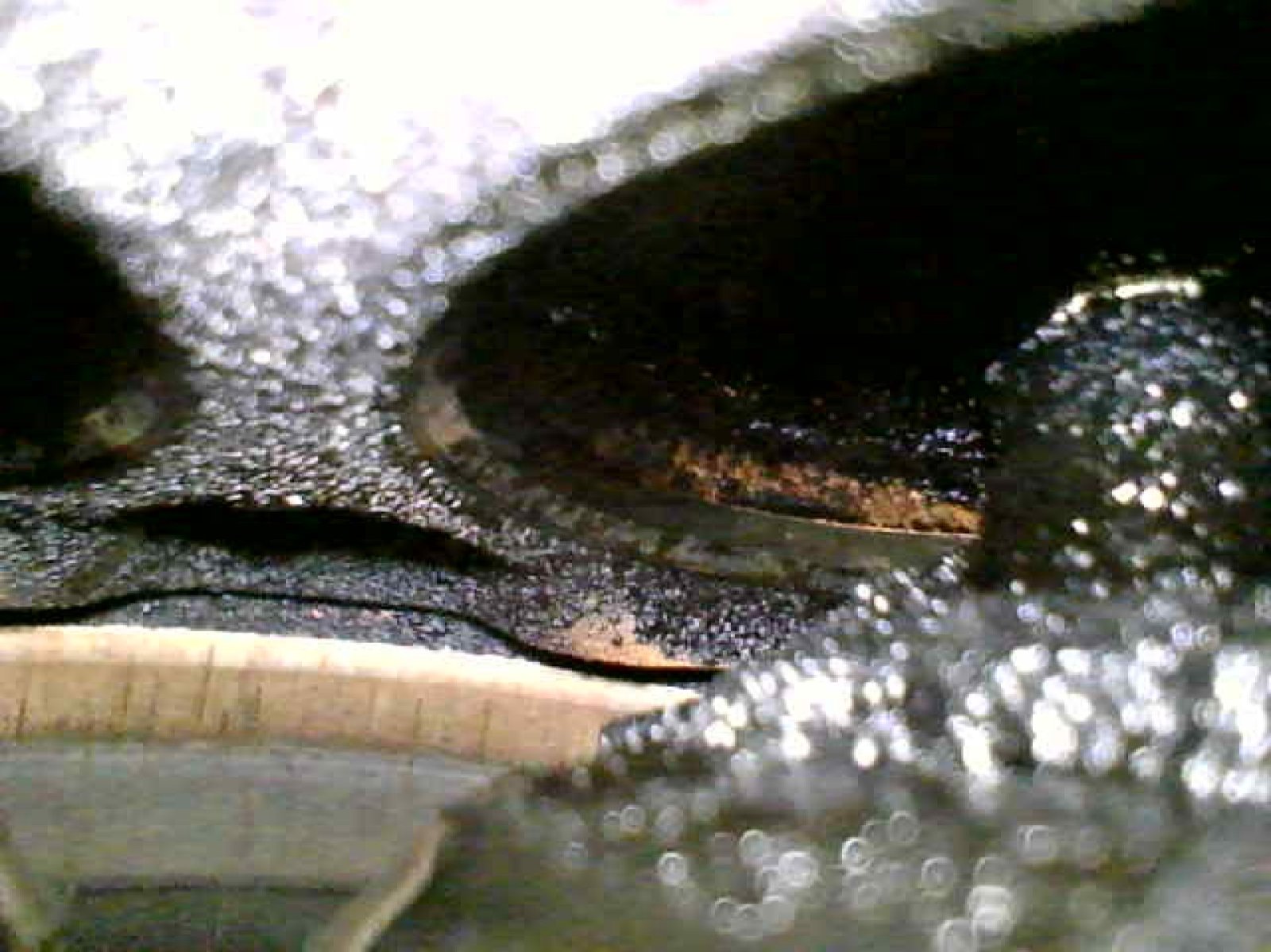

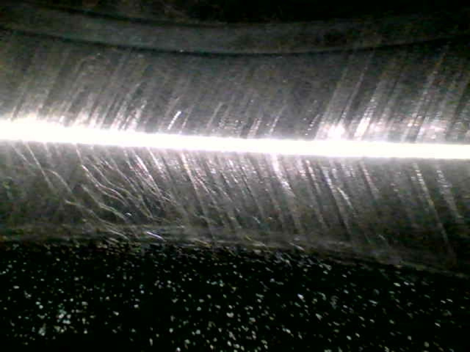

Цилиндр 1.
2047853100_1(2).thumb.jpg.519df4a532153e3f3be458ae1346af65.jpg1478742674_1(1).thumb.jpg.7af4bf7becd090498ad0279ef63040db.jpg1483994320_1(4).thumb.jpg.5f2fc19b029d8123c4ed0b8d79993c99.jpg

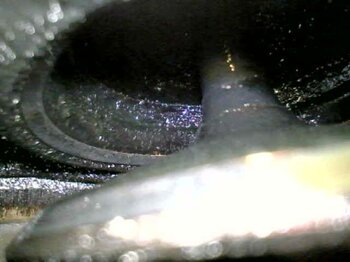

Цилиндр 2.
1516890356_2(3).thumb.jpg.818dbba585444bde89362f0069b5611a.jpg457882607_2(6).thumb.jpg.0e43031f54dd778d6660ded315dccc47.jpg680683723_2(4).thumb.jpg.e9a3aad8b3ebb23c9f23d84096b0d341.jpg

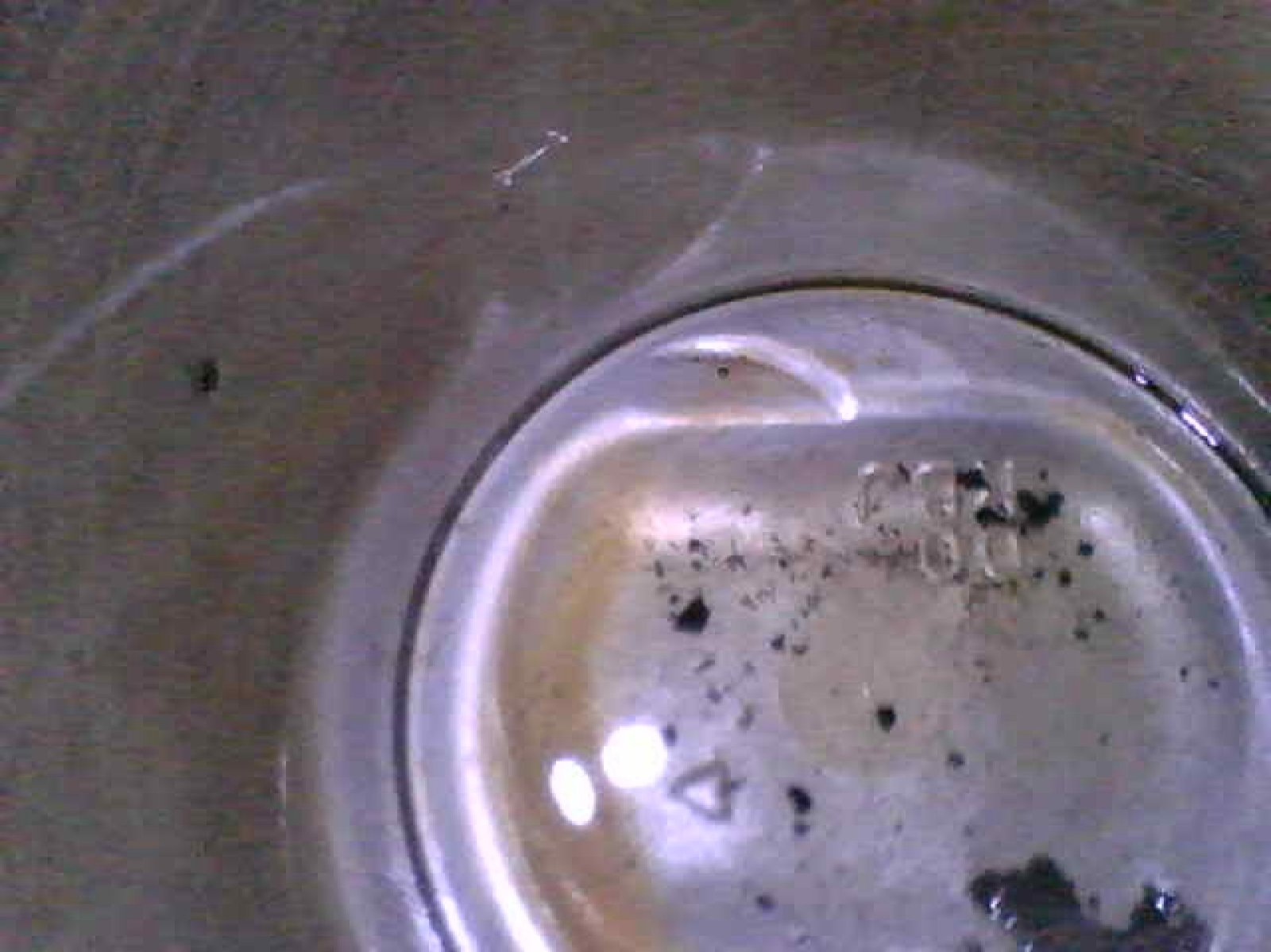

Цилиндр 3.
556785645_3(2).thumb.jpg.154b19c80ee09d8e4cace9ebdaba73af.jpg756474754_3(3).thumb.jpg.a54563339f359dc1f42ecde437008748.jpg1987952575_3(4).thumb.jpg.45a5bd8998150f803b0f37745a7cd597.jpg

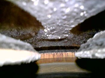

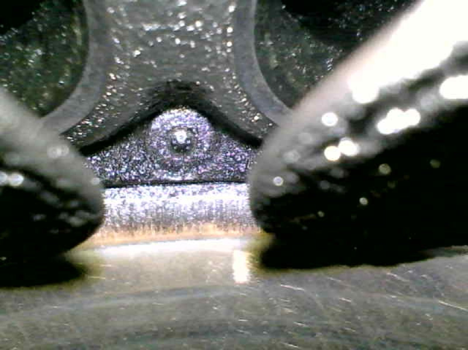

Цилиндр 4.
705445833_4(4).thumb.jpg.06a7b30b4c3fa6ad373a94e5c5ca0911.jpg1505601535_4(6).thumb.jpg.4d964890a3e460cd49ff7a4427332247.jpg1634503868_4(2).thumb.jpg.4ee8900625419f1ac14816584d0d2640.jpg
Стенки не фотографировал. Царапин, натиров никаких нет, но есть масло )
@Павел-1966 @Любознательный просили позвать.
Изменено пользователем YWU12V

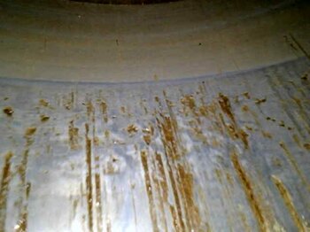

На стенках ржавчина или валена какая нибудь ?

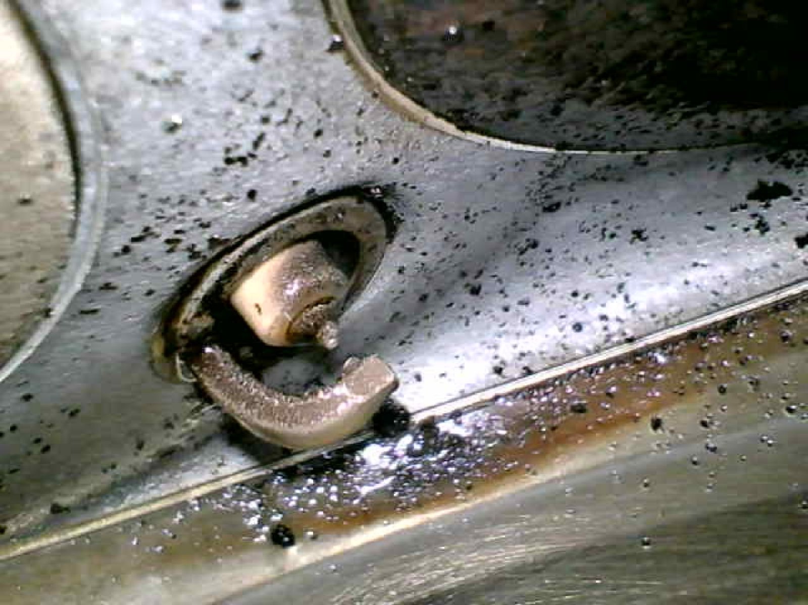

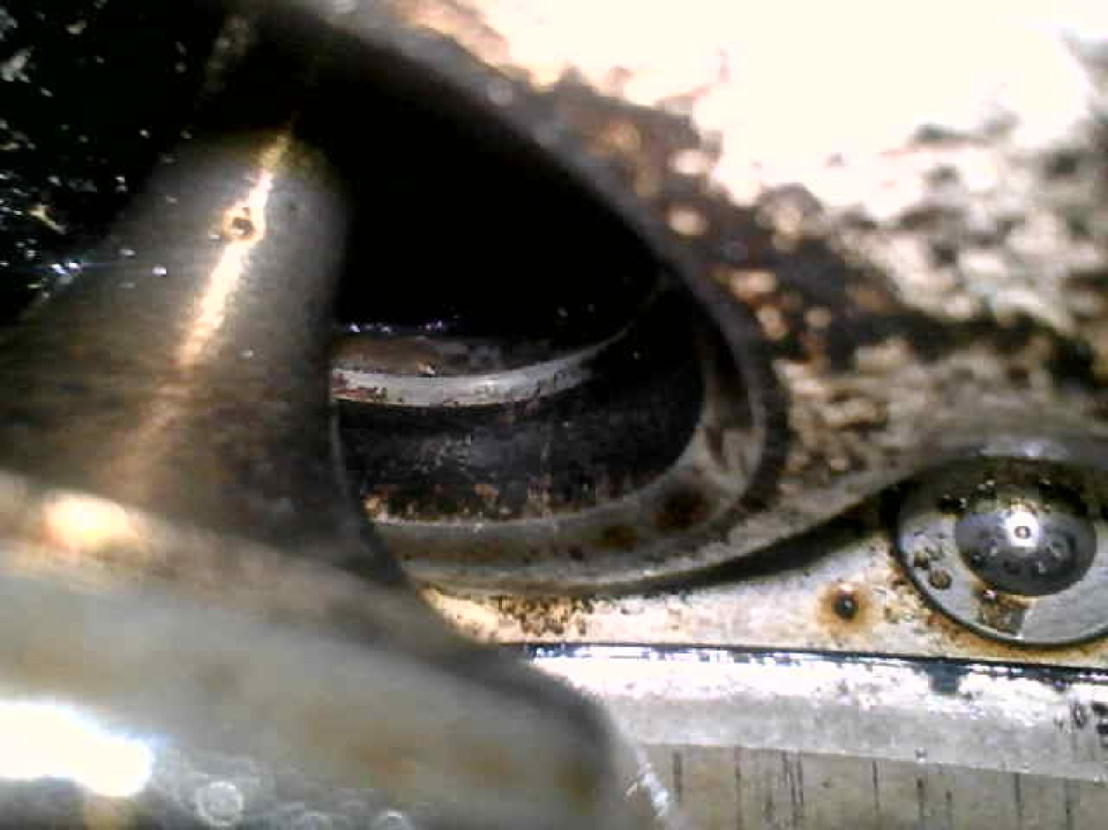

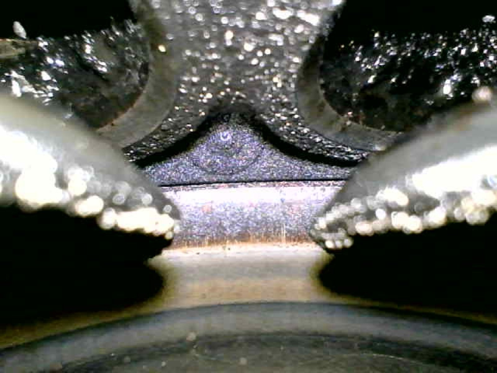

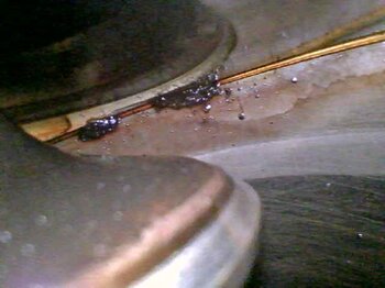

выше, первые три фото , это камри 40, которая на след неделю на раскокс стоит ( или на О2, но думаю он (она) не поможет)
последние, мерседес, 63. валена была, до того как смотрели,  тут мотор миллионник, сказали миллион стоит кап ремонт, владелец пошел думать .

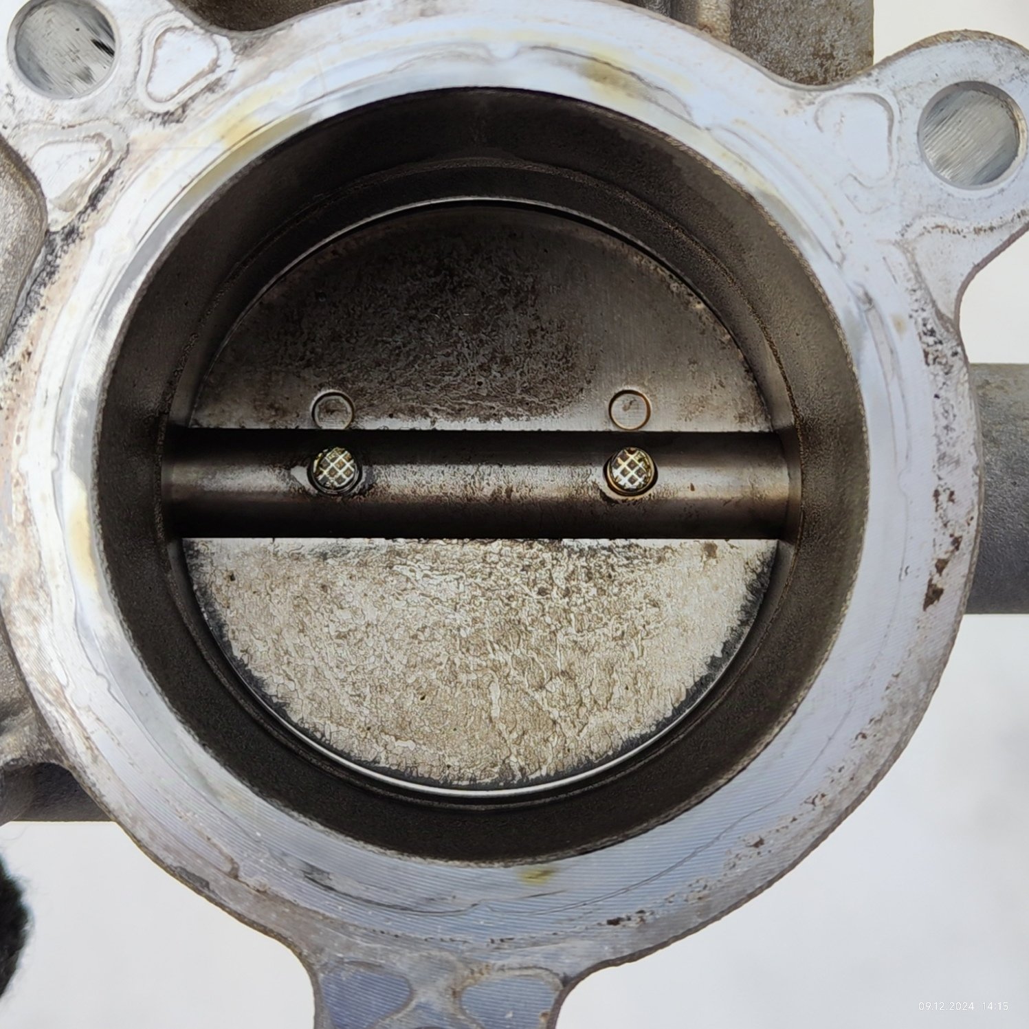

06.12.2024 в 18:27, WeR сказал:
1. моторы собранные "ногами" страдают не совсем правильной работой вентиляции картерных газов..
Кстати, совершенно случайно есть фото дроссельной заслонки )
Сторона воздушного фильтра:
Сторона впускного коллектора:
Грязненько, имхо...
Судя по представленным фото предполагаю напрашивается как минимум ремонт головки, а именно, замена колпачков, проверка направляющих, размер рабочей фаски мне не нравится, очень большой, плюсом все в раковинах, масло в цилиндры льет 100% из-за клапанов, конкретно из-за направляющих или колпачков вскрытие только покажет, может обойдетесь малой кровью, только колпачками

TVE-100, бюджетный 2 камерный эндоскоп, поворотный нельзя так повернуть в небольшом цилиндре по  диаметру.

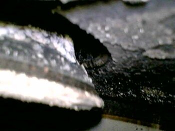

я пытаюсь донести  другое, цилиндры  лучше смотреть   2 камерным эндоскопом
