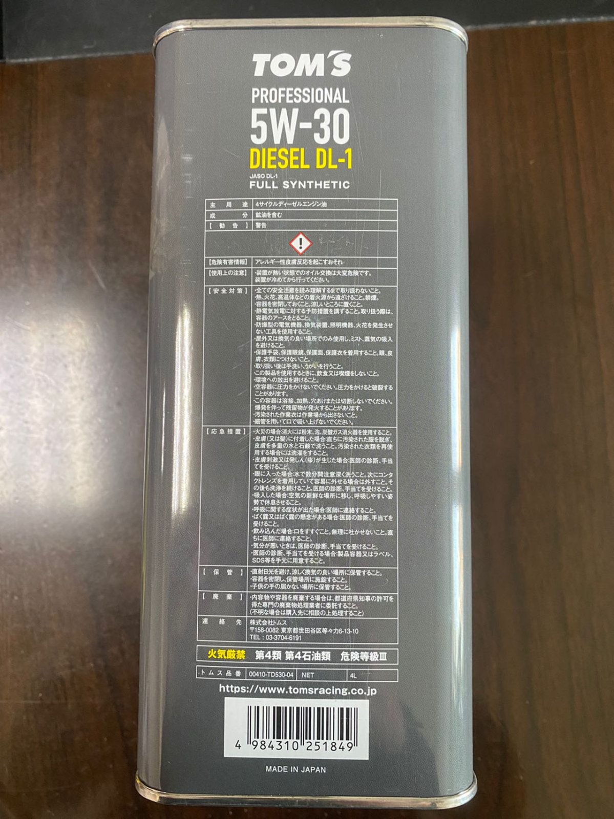

Образец в лабораторию отправлял официальный представитель.
Toms Professional 5W-30 Diesel DL-1 URC копия.jpgToms Professional 5W-30 Diesel DL-1 1.jpegToms Professional 5W-30 Diesel DL-1 2.jpeg
Масло заявлено как: JASO DL-1.

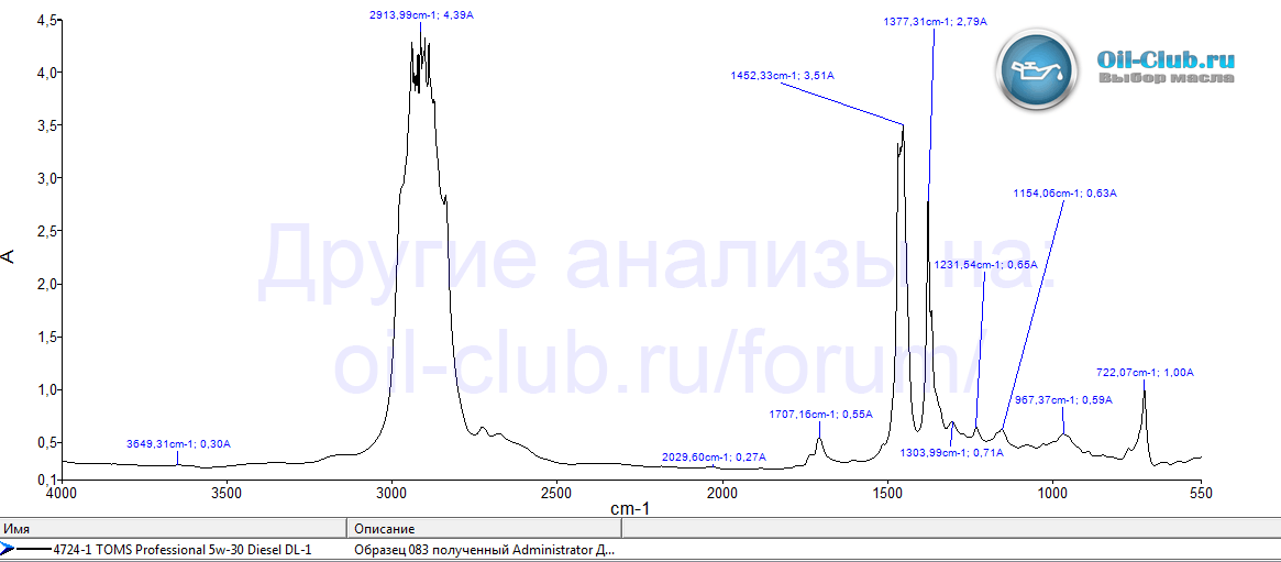

ИК спектр Фурье говорит о том, что в масле очень много дисперсантов. Сделано оно на гидрокрекинге. Присутствуют антиоксиданты фенольного типа.

Vasek555 это масло с допуском DL-1. Уже были анализы с таким допуском, примерно такое щелочное и было.
3 минуты назад, Vasek555 сказал:
С щелочным скорее всего опять ошиблись
Вряд ли ошиблись. Просто стандарт такой.. в DL-1 TBN не нормируется. Зольность - да; здесь масло в допуске.

Кстати опять очень высокий сукцинимидный пик на ИК. Много дисперсантов. Щелочное не ошибка, оно такое и должно быть у этих масел. Дизель на хорошем топливе с низким содержанием серы, долго его не посадит.
Я правильно понимаю, что в этом масле ничего особенного нет?  стандартная DL1?
1 час назад, Масленщик 25 сказал:
а что там может быть такого, чтобы и выпендриться и в требования допусков попасть?
Да стандартное JASO DL-1, они многие на этой рецептуре и пакет присадок один и тот же. :)
Тут не получится положить ПАО или эстеров. Такой рецептуры просто нет.
