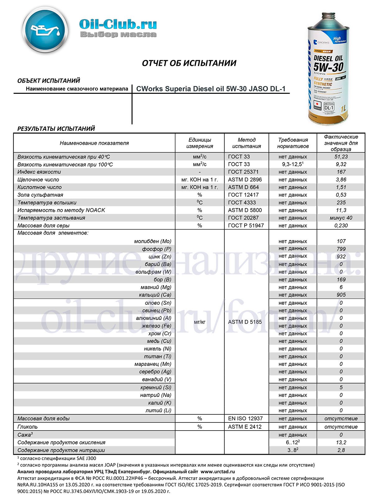

Масло заявлено как: JASO DL-1.
1) По вязкостным характеристикам при 40С, 100С, индексу вязкости - видно что это экономичное дизельное масло. Вязкость при 100С = 9,32 - еще чуть-чуть и масло можно было бы назвать 5W-20. Так как, рамки стандарта SAE J300 диктуют для SAE 20 вязкость от 6,9 до 9,3.
2) Щелочное число = 3,86мгКОН - не пугайтесь, так надо. Этот стандарт разрабатывался под современные экологичные дизельные двигатели с сажевыми фильтрами и катализаторами на мочевине. Если заправлять автомобиль дизельным топливом с низким содержанием серы, щелочное число в таких моторах будет падать очень медленно. На интервалы 7500км его должно хватить. Плюсом такого низкого щелочного, является рекордно низкая зола.
3) Зольность сульфатная = 0,53% - низкое содержание. Масло безопасно в плане золы сульфатной. По стандарту JASO DL-1 золы должно быть не более 0,6%. Это благоприятно скажется и на сажевом фильтре, и на катализаторе, и на минимизации отложений в камере сгорания.
4) Температура вспышки = 235С - CWorks термостабильно при высоких температурах, особенно если учесть что это низковязкая экономичная 5W-30.
5) Испаряемость масс при высоких температурах NOACK = 11,3% - вообще у масла для дизеля могло бы быть и получше, но если сравнивать с одноклассниками - они все такие. Видимо это для них норма.
6) Температура застывания -40С - обычная. В -32 или -35 на нем запускаться не стоит, а вот до -30С отработает хорошо.
7) Содержание серы = 0,230% - ожидал поменьше, ведь в масле небольшое содержание детергентов на основе кальция.
8) Пакет присадок содержит органический молибден для экономичности. Противоизносные присадки на основе фосфора и цинка. Бор как дисперсант удерживающий загрязнения и сажу во взвеси, помогает вынести все при сливе масла. И небольшое содержание моющих присадок на основе кальция. (почему небольшое - читать пункт 2.).

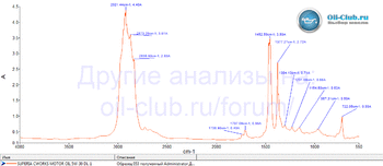

ИК спектр Фурье говорит о том, что масло состоит из гидрокрекинга VHVI.
Вывод: Современное, экономичное дизельное масло. Разработано специально под экологические навороты в виде сажевых фильтров, катализаторов на мочевине. Имеет низкую вязкость + молибден для экономии топлива. По параметрам проходит все требования - честная JASO DL-1. Подходит в японские внедорожники, микроавтобусы, маленькие городские грузовички итд. Если в мануале предписано JASO DL-1 можете смело использовать это масло.
