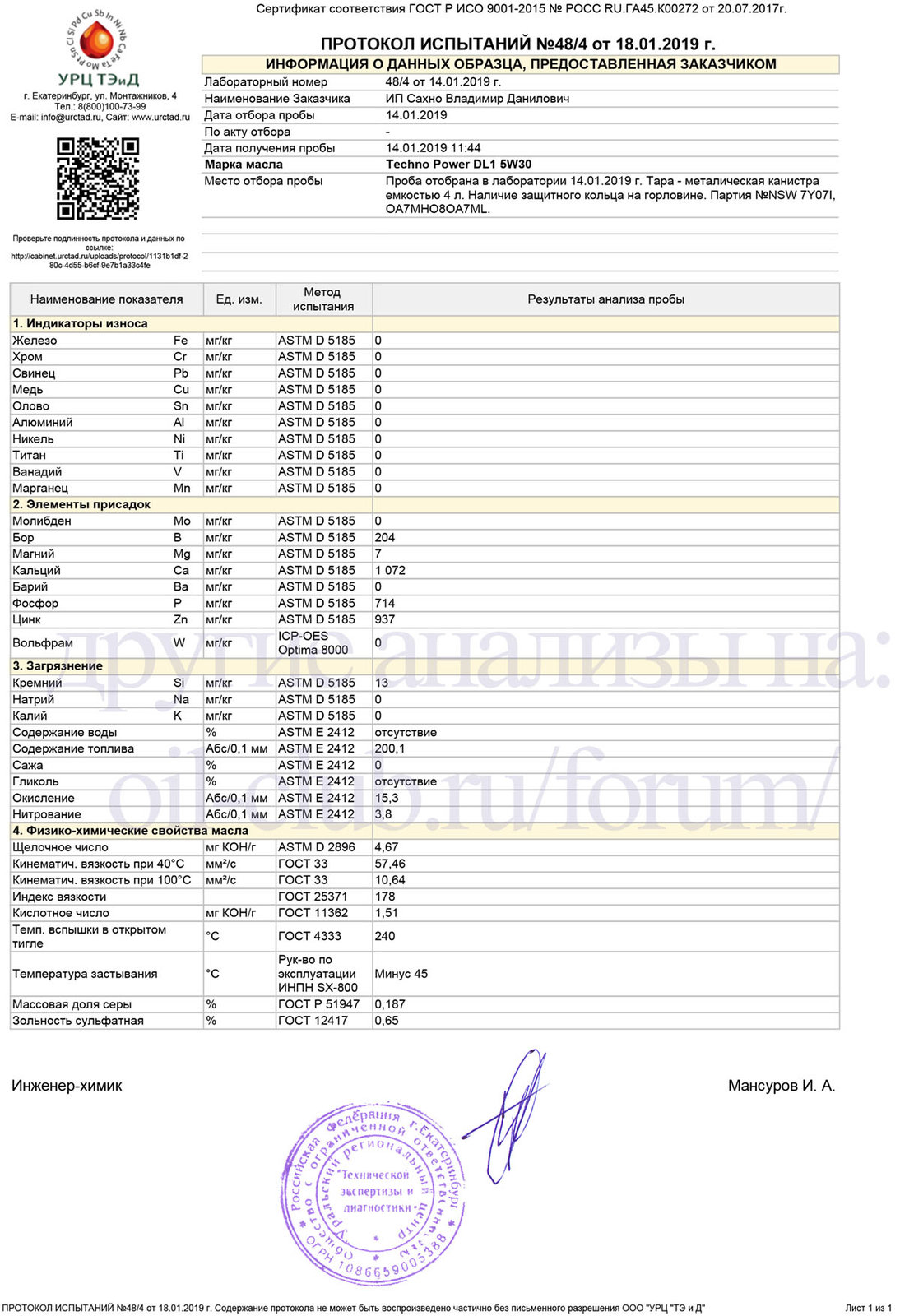

Масло заявлено как: API SN.
1) Масло соответствует стандарту SAE и может называться 5W-30
2) Вязкость при 100С = 10.64 сСт - средний показатель для маловязких масел SAE 30
3) Индекс вязкости = 178 - достаточно высокий для масел 5W-30, что объясняется низковязкой базой VHVI + загуститель
4) Щелочное число = 4.67 - нормальный результат для DL-1, свидетельствует о достаточных моюще-нейтрализующих свойствах
5) Кислотное число = 1.51 - низкое, что свидетельствует о запасе для роста по мере снижения TBN
6) Зольность сульфатная = 0.65% - чуть выше нормы JASO DL-1 (0.6%), что формально является нарушением, а фактически может быть объяснено чуть большим содержанием присадок и погрешностью измерения
7) Температура застывания = -45С - стандартный показатель для гидрокрекингового масла 5W-30
8) Температура вспышки в о.т. = 240С - отличный результат, который говорит о термостабильности масла при высоких t
9) Содержание серы = 0.187 - говорит о том, что перед нами очень умеренный пакет присадок и чистое базовое масло 3 группы
10) Противоизносные присадки - на основе пары Цинк-Фосфор. Кальций (скорее всего, салицилаты) в роли моюще-нейтрализующей присадки + сукцинимид Бора в качестве беззольного дисперсанта. Кроме того, в составе присадок, судя по окислению. есть сложноэфирная добавка.

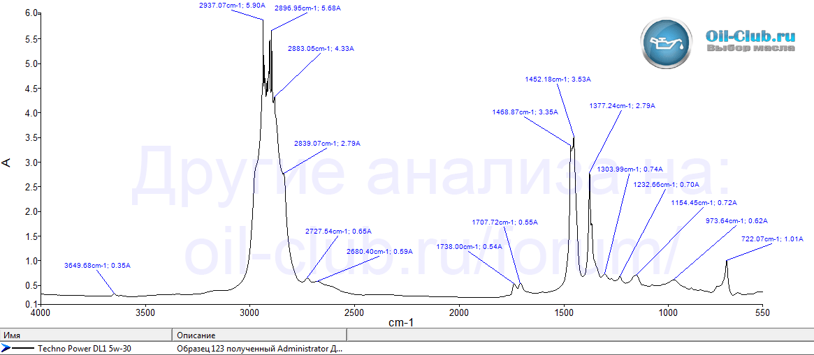

ИК спектр Фурье говорит о том, что масло на основе гидрокрекинга VHVI (приравнивается к синтетике).
Вывод: перед нами стандартное масло уровня JASO DL-1, которое отличается низкой зольностью и щелочным числом, т.к. призвано сберечь экологические примочки современных дизельных моторов. Все параметры в норме (немного превышена зольность, но это в пределах погрешности измерений и изготовления партий). Льем смело в моторы по предписанию завода-изготовителя техники, но с оглядкой на то, чем мы заправляемся (низкосернистое ДТ Евро-5). Замена каждые 5000 км. (описал Dimmy)

Щелочное низкое. Или так должно быть для такого масла?куда лить его?
Да :) это специальный дизельный японский стандарт JASO DL-1, у них у всех щелочное низкое, бывает даже 4мгКОН. Для современных дизелей с катализаторами на мочевине, сажевыми фильтрами.
