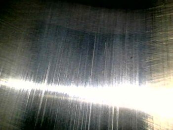

Поршни? Не?)))
не
5 часов назад, torcon сказал:
WeR из какого металла поршни?
 вы себе это процесс, касания поршня стенок цилиндров, представляете?
WeR откройте миоу правду, откуда в Цилиндро-Поршневой группе ДВС алюминий
3 минуты назад, alex323 сказал:
Палец натёр. )
Только что, знаток сказал:
Палец натёр. )
Палец можно по разному натереть)))

11 минут назад, alex323 сказал:
а вы как определяете в анализе, откуда именно алюминий, или просто угадываете?
если верить  развиваемой тут теории, что в моторе износа нет, он давно побежден, что все должно быть красиво..
если кольца не обеспечивают параллельность движения стенкам цилиндра, то будет и люминь и железо..:Connie_cleaning-glasses:

17 минут назад, WeR сказал:
А вы? Просто угадываете, что алюминий не с поршней?

9 минут назад, WeR сказал:
я не гадаю на анализах
При этом уверенно заявляете, что алюминий не с поршней. Что тут не сходится.
начинайте с эндосокопии
Иииии? Эндоскоп покажет состояние юбок поршней, чтобы понять, откуда алюминий?
Больше вопросов не имею :hi:
