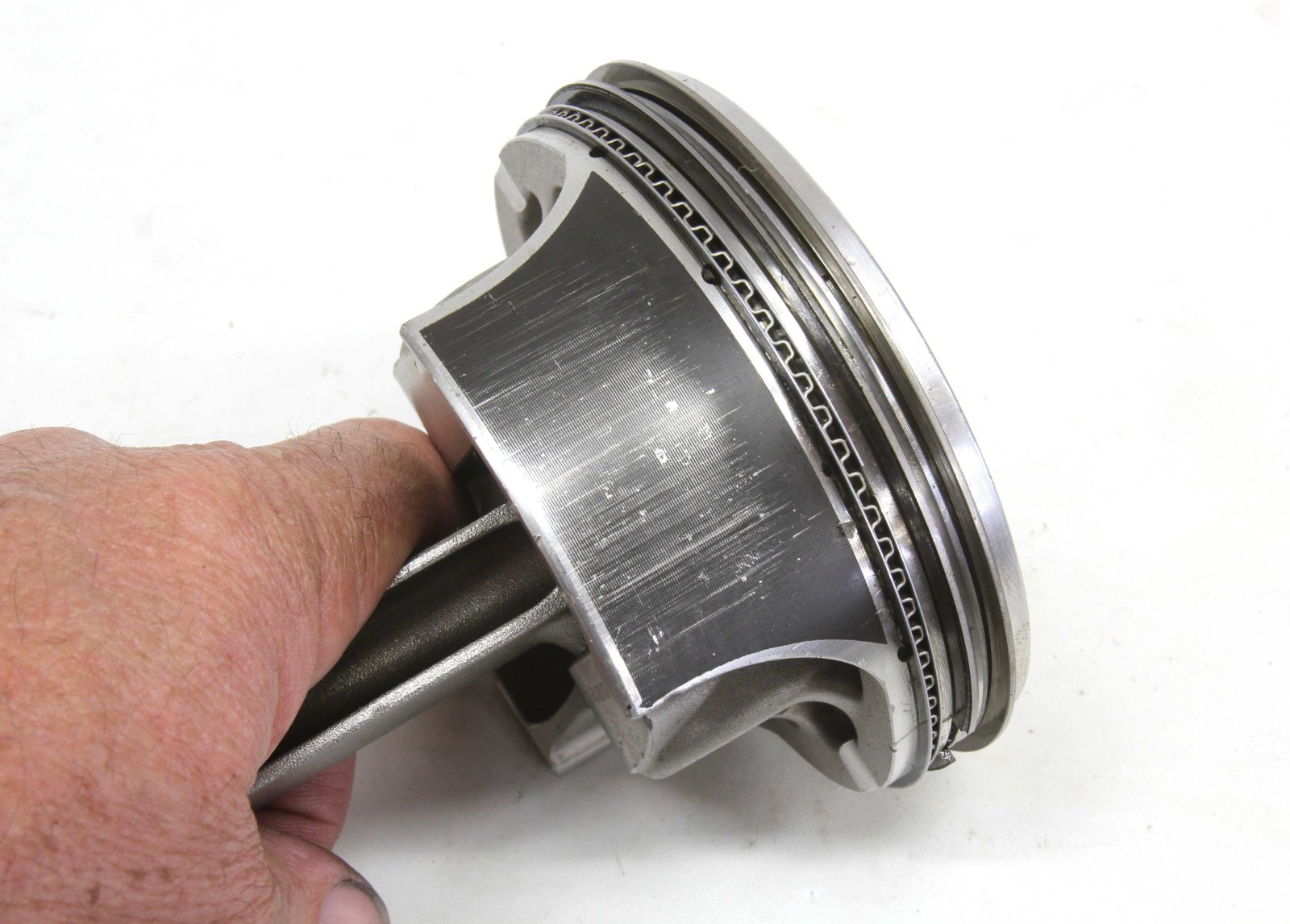

10.10.2024 в 23:20, torcon сказал:
Алюминия мало - ЦПГ хорошо себя чувствует.
И вы из этого устроили шоу! Один мне начал рассказывать что поршни никогда не соприкасаются с цилиндром. Второй рассказывать про накладки на юбках поршней.
Как ты думаешь, что вот здесь в царапинах под покрытием? Хром? Ванадий? Адаптаниум?
Investigation of Wear and Microstructural properties of A356/TiC composites fabricated by FSP
Цитата
Сплавы Al–Si привлекли внимание исследователей для повышения их производительности из-за широкого использования этих сплавов в промышленности, особенно в автомобильной промышленности, для производства двигателей внутреннего сгорания.1–3 Двигатели внутреннего сгорания обычно работают при высоких температурах, и сплавы, используемые в этих двигателях, должны выдерживать трение при этой высокой температуре. Трение между юбкой поршня и цилиндром обусловлено вторым движением поршня внутри цилиндра. В идеале поршень внутри цилиндра совершает только одно возвратно-поступательное движение вдоль оси цилиндра. Но в действительности движение поршня двигателя внутри цилиндра имеет три компонента, которые включают возвратно-поступательное движение в направлении оси цилиндра, поперечное движение поршня и вращательное движение поршня вокруг пальца, что заставляет углы цилиндра соприкасаться с поршнем. Трение между цилиндром и юбкой поршня, которое приводит к износу юбки поршня, является существенным источником отказа двигателя (рис. 1). Износ юбки поршня является одной из важнейших причин выхода из строя двигателя, что сокращает срок службы автомобильных двигателей.4–6 Этот износ происходит из-за значительного увеличения трения, а также повышения температуры, что ускоряет деградацию смазки. Кроме того, контакт и движение поцарапанных поверхностей вызывают шум и вибрацию в двигателе.7
Источник: INVESTIGATIONOFWEARANDMICROSTRUCTURALPropertiesofA356.pdf

WeR с самого начала обсуждения сказал, что алюминий не от поршней. И... дальше задается сакральный вопрос "Из чего поршни", И... понеслась "команда",  "слово-за -слово" искать коня...
Вот ты мне ответь - для этого анализа - откуда алюминий?
Balbes_ а я что до WeR сказал словами "Алюминия мало - ЦПГ хорошо себя чувствует."?
Перевожу: "Алюминия нет - значит поршня в норме. А то что есть, 2-3 ppm это мизеры - обычный нормальный износ."
Алюминий может быть от постелей распредвалов, подшипников скольжения, блока, поршней - даже прикрытых антифрикционным покрытием - фото вверху, блока дроссельной заслонки, если точит заслонка (совсем нештатный случай). Причин может быть много, но обычно это поршни или подшипники.
ExxonMobil MobilServ Analisys - первым делом Piston - поршни, вторым делом Bearing - подшипники.
