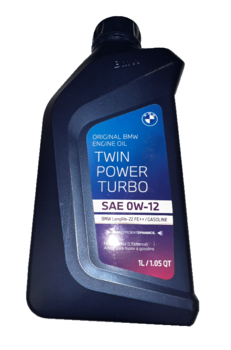

37 минут назад, HolyTorin сказал:
Я тоже хотел использовать такой аргумент, но справедливости ради у БМВ была 0w40. В целом я скорее согласен с вами, БМВ явно в 21 веке переходят на тридцатки A3,C3 и даже А5. Я тоже попробую.
И даже так
