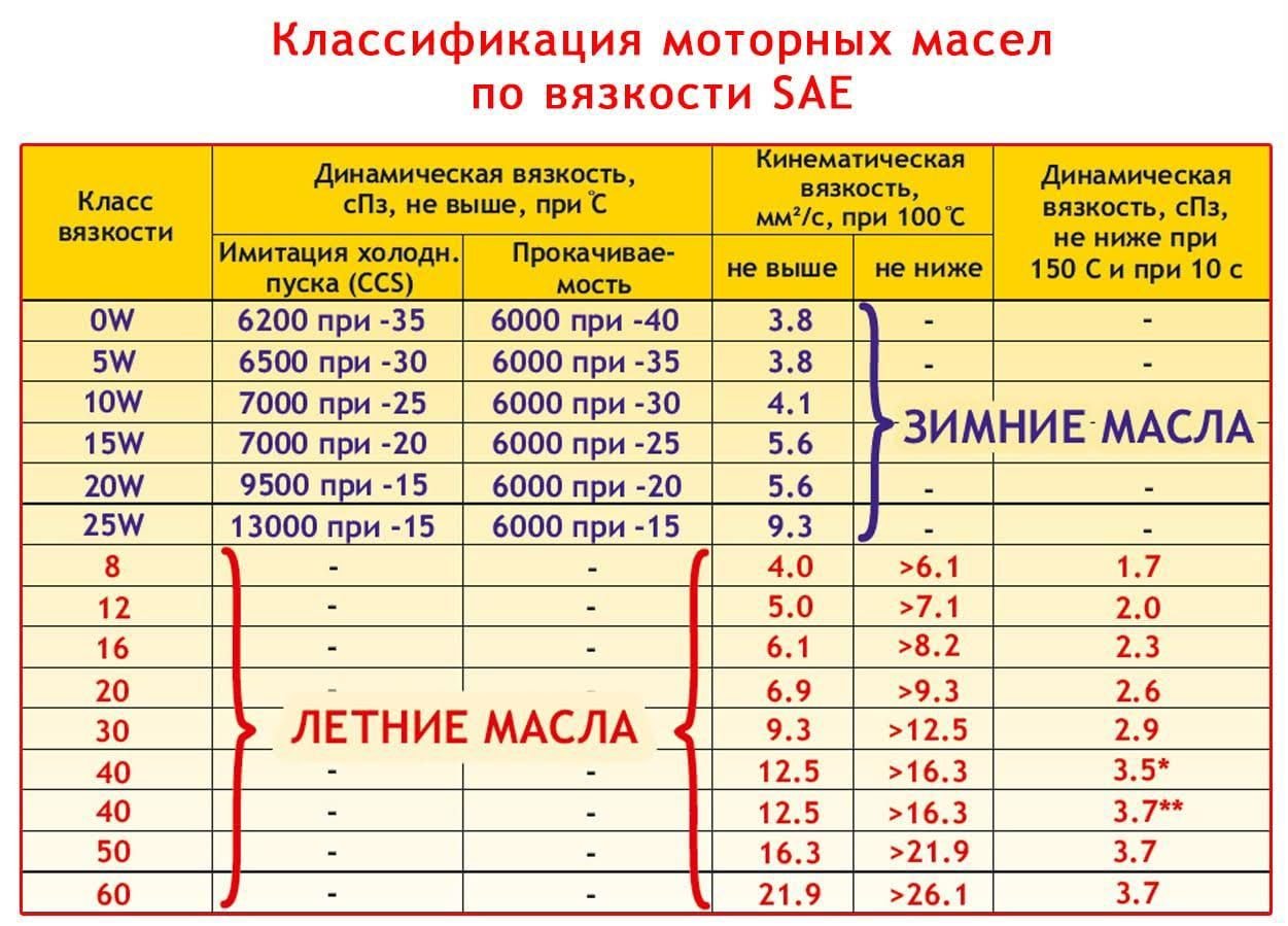

9 октября 20242 г Если hths масла ниже 2.0 тогда это 0w-8, если выше это 0w-12. Изменено 9 октября 20242 г пользователем Glory
