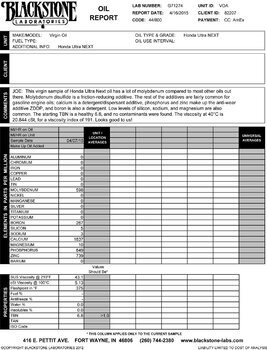

Привет участникам форума!
VOA (https://bobistheoilguy.com/forums/threads/honda-ultra-next-jdm-oil-voa.234060/#post-3701674) и UOA (https://bobistheoilguy.com/forums/threads/2015-honda-fit-honda-ultra-next-0w-8-5-800-mi.236180/#post-3742266) девятигодичной давности. Что-то нет информации по испаряемости.
Ну как раньше многие оригиналы японcкие 0W-20 и были от Idemitsu Kosan (я про пакет присадок). Сейчас они все на API SP перешли с кальцием и магнием.
