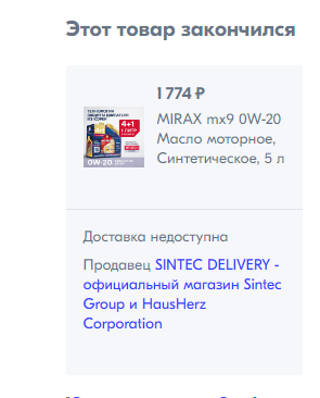

24 минуты назад, torcon сказал:
масло уже 1600р за 4+1л
Вот зачем я это на ночь прочёл :D
2 часа назад, torcon сказал:
1600р за 4+1л
torcon артикул подскажи
Это масло уже 1600р за 4+1л. Нас менеджеры купить хотят. Это все происки отечественной буржуазии :lol:
Не пойму. Толи лыжи не едут, толи что-то еще... На Озоне у них в официальном магазине 2080 4 литра и 732 литрушка. Где вы находите такие цены?
1162542231_Opera_2024-09-27_010648_www_ozon_ru.thumb.png.7035f13721fb15e972b7ecf6832b5295.png
-25% коме wb
6 часов назад, Millenium34 сказал:
Аукция была.
1 час назад, Hiffion сказал:
Аукция была.
Это на какой площадке? На Озоне у них нет такой позиции.
7 часов назад, Millenium34 сказал:
Вечером было на остатке 5 наборов на Озоне. За ночь раскупили, естественно.
Я последнюю заказал утром
10 часов назад, Millenium34 сказал:
Поторопитесь, а то потом утром опять будет много вопросов)))

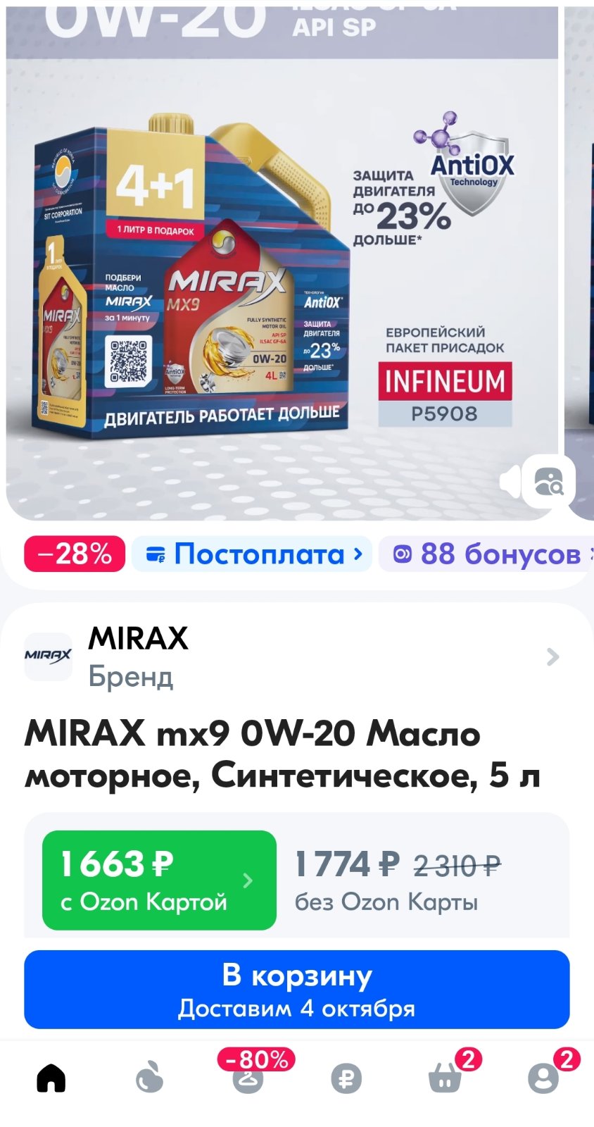

2 часа назад, alex323 сказал:
https://ozon.ru/t/e71d7nR
Очень быстро заканчивается
Opera Снимок_2024-09-27_214629_www.ozon.ru.png1049632937_Opera_2024-09-27_214924_www_ozon_ru.thumb.png.6df47c2667fabb7773ca9d22c38b7846.png
