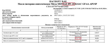

Так может в СТО 19779776-026-2022 так и прописано от 5,6 до 9,3. Там же в заголовке столбца не написано SAE J300.
@torcon ты допускаешь производство этого масла в вязкости к примеру 5,8сСт потому как в СТО не вписано SAEJ300? А указание SAE 0W-20 не имеет отношение союзу автомобильных инженеров и это чисто бутафория?
Допустим будет произведено данное масло в вязкости 5,8сСт, которое спокойно пройдет ОТК на заводе, попадет клиенту. Каким образом ему доказывать что масло бракованное или некачественное? Ссылаться на буковки SAE в названии? Да они отбрехаются, мол это так масло называется, а не аббревиатура организации регламентирующая вязкость масел. А лаборатория даже независимая будет сравниваться с паспортом качества на партию и по вязкости претензий не будет. Вот где корень зла....
IvanRND спрошу ещё раз: есть оригинал j300 2021? Судя по данным интернета, СТО 2022 скопирован с него.
Откуда взяли эту табличку? с Википедии? Теперь перейдите по цифре 8 к источникам и откройте ссылку и посмотрите какой год указан. Вместо 2021 будет 2015ый.
Но что это за источник информации, надежный? вряд ли.
А вот что нам говорит AFTON за SAE J300 2015г.в.
Я Afton'у доверяю больше

IvanRND скрин действительно из вики, но таких таблиц в инете множество. Причём с разными датами от 1999 до 2021. Согласен, Афтону доверия больше, но хотелось бы увидеть оригинал, чтобы расставить все точки. Ведь Синтек не сам придумал этот норматив.
Не исключаю, что это ошибка, перекочевавшая из старых таблиц.
