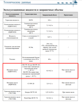

Добрый день! В двигатель SQRF4J16C Черри можно лить его масло?
Анвар я вижу по мануалу что нельзя, нужно 5W-30 или 0W-30 API SM и выше...
У того же Mirax найдите 0W-30 для Уфы с API SP ILSAC GF-6. или ACEA A7/B7.
