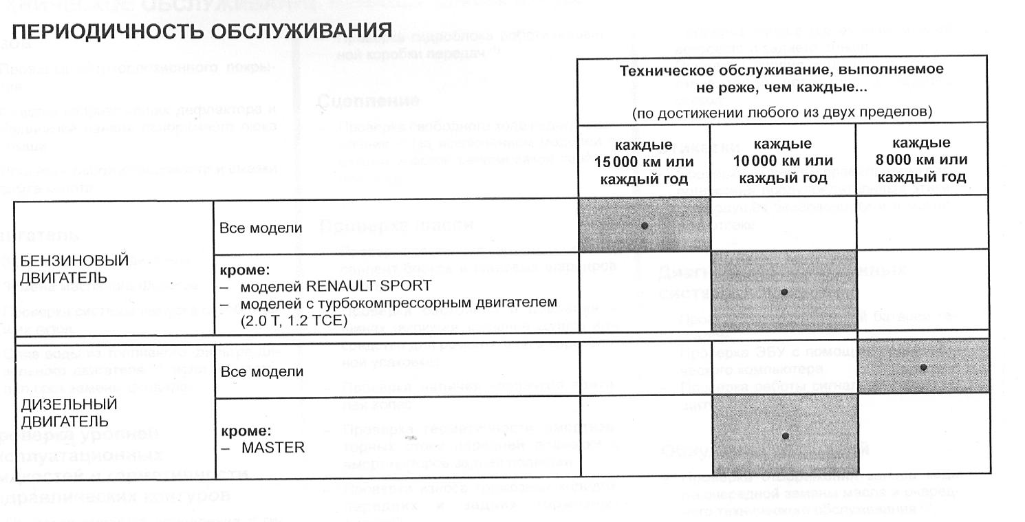

Межсервисный интервал на Renault Laguna III для дизельных двигателей 8000км, и видимо Рено не зря так предписывает.

скорее всего должен быть пассаж в мануале про тяжелые условия и сокращение м.и.
