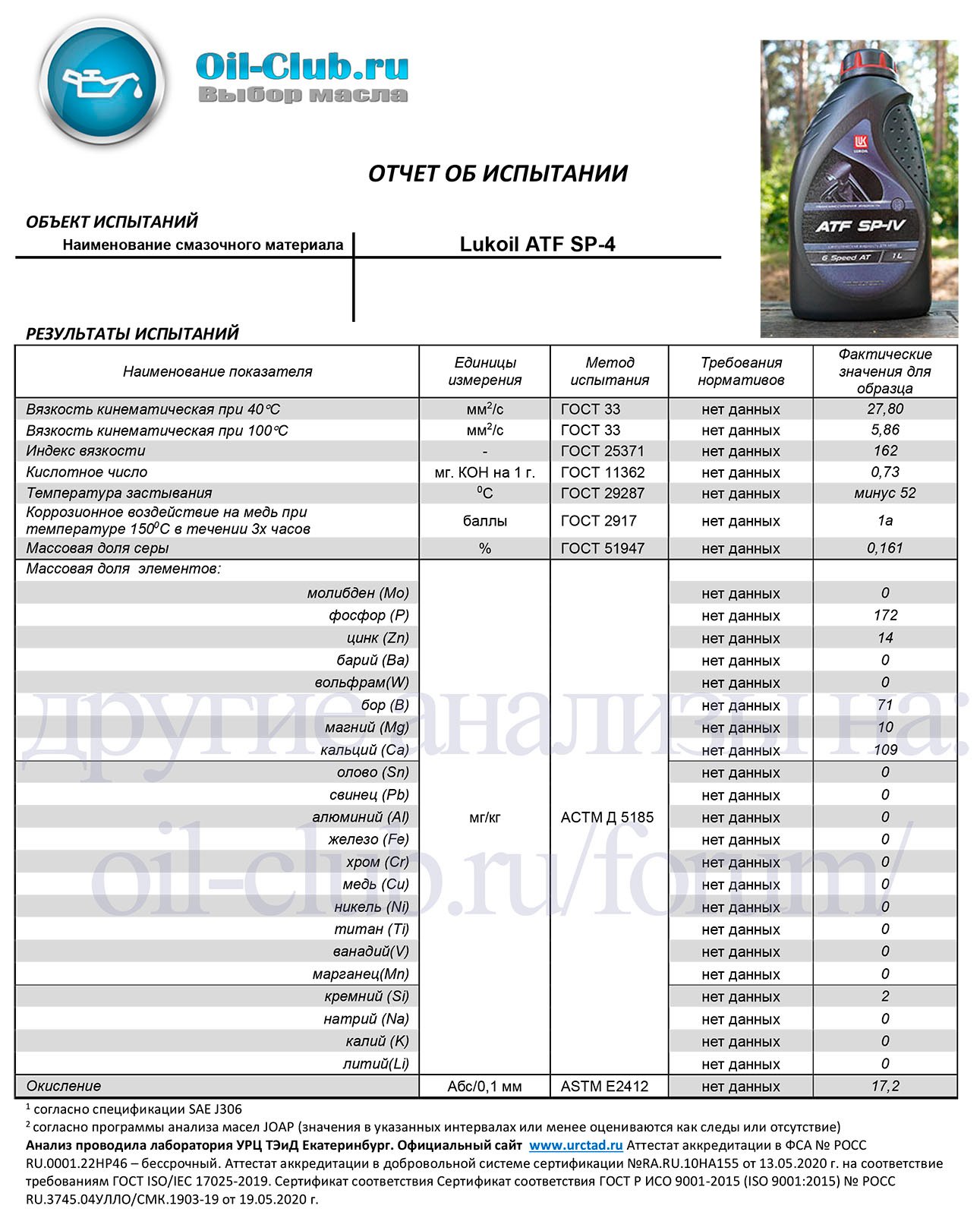

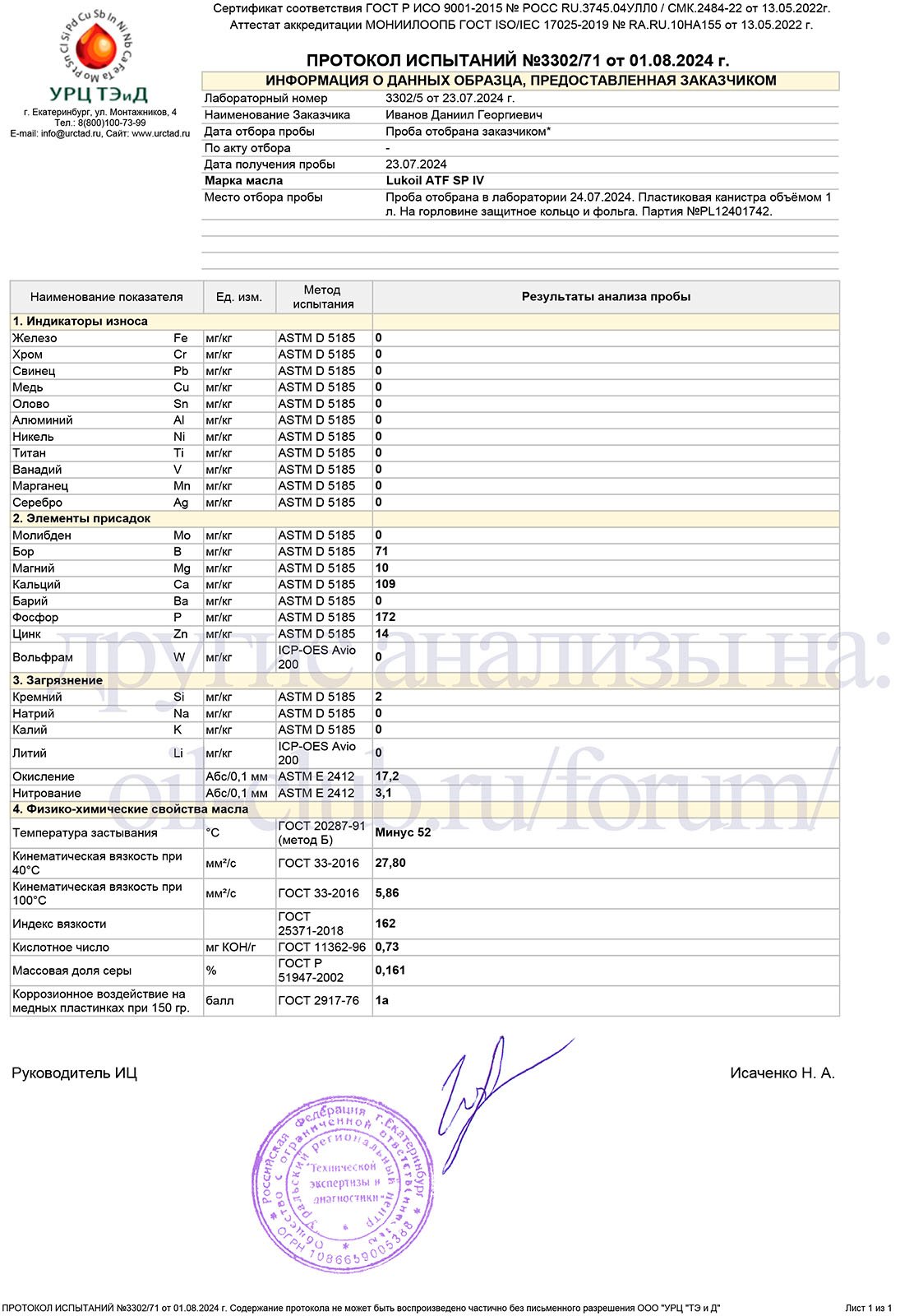

Масло заявлено как: Hyundai/Kia SP-IV; Hyundai/Kia SP-IV-М1; Hyundai/Kia SPH-IV.
1) Масло сделано на гидрокрекинге VHVI-4, вязкостные характеристики, температура застывания и ИК-спектр, об этом сильно намекают.
2) Вязкость 40С и 100С такая же, как у трансмиссионок SP-4 других брендов.  Пример1, Пример2. Лукойл выдержал вязкость как необходимо по стандарту.
3) Температура застывания -52С - не боится наших морозов, можно спокойно использовать в Сибири.
4) Лучшая оценка на коррозию медной пластины 1а. Жидкость не агрессивна к желтым металлам.
5) Содержание серы = 0,161 - не высокое.
6) Окисление 17 - это не эстеры - скорее всего загуститель или какой то улучшайзер.
7) Пакет присадок содержит противоизносную присадку на основе фосфора (и серы). Борированные сукцинимиды (дисперсанты) или антизадирную EP присадку на основе бора. Детергенты - антиоксидант и нейтрализующая кислоты присадка, на основе кальция.

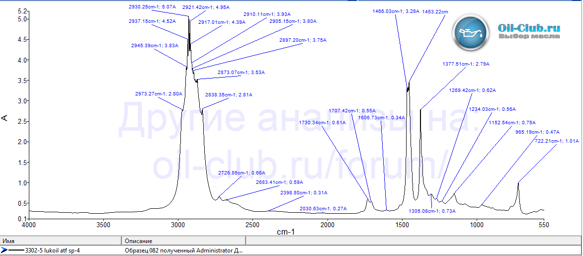

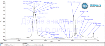

Вывод: В 2019 году, еще до всех свето-перестановок, мы тестировали универсальную мульти-жидкость Lukoil ATF Synth VI, вот ее анализ. Наш анализ, до боли напоминает ту ATF стандарта Dexron VI. То есть, Лукойл продолжает доставать западные пакеты для трансмиссионных масел. Это хороший знак, ибо, если с моторкой все проще, можно заменить на Китай и в большинстве случаев не получить нарекания/получить не сразу - "мотор все стерпит", то с трансмиссионками так не получится. Китайских пакетов ATF нет, а конструкторы это эксперименты с выходом из строя узлов. Что мы видим здесь? ATF SP-IV, где точно выдержали вязкость. Создана на базе VHVI-4. Экономична, ввиду низкой вязкости. Не боится морозов - температура застывания -52С. В ней не корродируют меде-содержащие детали - высшая оценка на коррозию медной пластины 1а. В общем можно спокойно лить.

Я слабо во всём этом разбираюсь, но по анализам продукты Lukoil ATF Synth VI (анализ оил-клуба от 2019г.) и  Lukoil ATF SP-IV (анализ оил-клуба от 2024г.) отличаются:
Вязкость при 100 гр. С. у Lukoil ATF Synth VI = 5,76, а у этого  Lukoil ATF SP-IV = 5,86;
Вязкость при 40 гр. С. у Lukoil ATF Synth VI = 28,1, а у этого  Lukoil ATF SP-IV = 27,8;
Индекс вязкости у Lukoil ATF Synth VI = 153, а у этого  Lukoil ATF SP-IV = 162;
Температура застывания у Lukoil ATF Synth VI = -43, а у этого  Lukoil ATF SP-IV = -52;
Бор (удерживает частицы во взвешенном состоянии) у Lukoil ATF Synth VI = 75, а у этого  Lukoil ATF SP-IV = 71;
Кальций (моет, нейтрализует кислоты, удерживает частицы во взвешенном состоянии) у Lukoil ATF Synth VI = 131, а у этого  Lukoil ATF SP-IV = 109;
Фосфор (противозадир) у Lukoil ATF Synth VI = 166, а у этого  Lukoil ATF SP-IV = 172;
Магний (моет, нейтрализует кислоты, удерживает частицы во взвешенном состоянии) у Lukoil ATF Synth VI = 2, а у этого  Lukoil ATF SP-IV = 10;
Цинк (противозадир) у Lukoil ATF Synth VI = 0, а у этого  Lukoil ATF SP-IV = 14.
Для бора, кальция, фосфора наверно разница не существенная, но она есть. Магний и цинк - разница очевидна.
Что-то не похоже, чтоб это была одна и таже жижа.

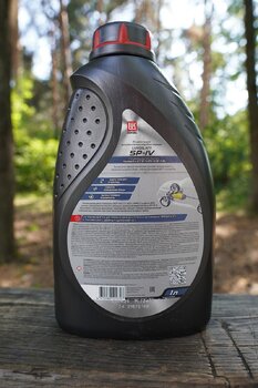

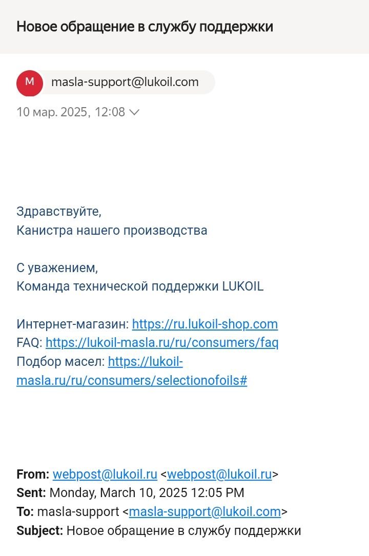

Приобрел сей продукт для использования в A6GF1. Свежак. Менять буду с максимальным замещением старой жижки.
Отправил запрос проверки подлинности.
Фото прилагаю.
UP: служба поддержки Лукойла работает отменно, менее чем за полчаса получил ответ.
Изменено пользователем baxi
