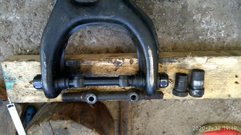

машина Galloper(аля паджеро первый) вот такой верхний рычаг, по краям оси рычага тавотницы. чем мазал предыдущий хозяин не знаю) разбирать и чистать от старой смазки желания и времени нет. фото из интернета взял. люфтов нет
вопрос) чем прошприцевать?

Пластичная смазка Shell Gadus S3 V220C
ИМХО и S2 V220 нормально, плюсы S3 ничего не дадут в этом узле. Подойдут и его многочисленные аналоги. Тут, ИМХО, главное шприцевать почаще, от этого больше здоровье данного узла зависит, чем от свойств смазки. Если после каждого дождя, то и солидол отработает не хуже :)
1 час назад, SanTix сказал:
Тут вопрос не в S2 или S3, а в букве "С". S3 V220 C есть существенный плюс - водостойкость и стабильность, низкое маслоотделение тоже.
31 минуту назад, SL1 сказал:
Так-то вода не должна попадать в шкворни. Маслоотделение тоже не столь важно в этом узле, где смазка сравнительно тонким слоем зажата мезду деталями и работает её малая часть, а остальная скорее дополняет усилия пыльника по затыканию пути влажной дорожной грязи к игольчатым подшипникам. Понятно, что какая-то часть "говнолина" под кромку попадает и повреждает часть поверхности, но пока это не в рабочей зоне трения - это не критично. Поэтому я не побился бы об заклад, что более высокие качества смазки дадут больший эффект, чем более частая шприцовка, которая выталкивает грязь наружу из под сальников. По конструкции этого узла, если туда попадает грязь и вода на поверхности трения, то он долго не протянет хоть на какой "космической" смазки, т.е. если "прощёлкали" шприцовку - всё. А если не попадает грязь, то разница между смазками минимальна, т.к. какого-то запредельного требования к трибохарактеристикам тут нет. Но если есть выбор мазать чем получше и не жалко эту смазку тратить - почему бы и нет :)
