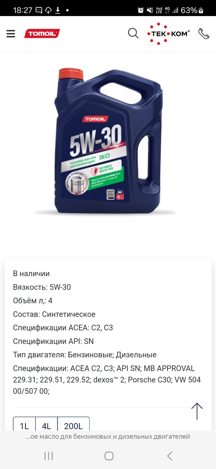

21 июня 20242 г Tomoil Tech Specialist а дизайн наполнился спецификаций VW 504 00 /507 00. Для чего ? Получать будите допуск VW на это масло ? Изменено 21 июня 20242 г пользователем Hanval Rus
21 июня 20242 г 1 час назад, Tomoil Tech Specialist сказал: @Gazzzooo Это рекламный материал, цель которого показать, что в общем в состав моторных масел Tomoil входят присадки от ведущих производителей, без уточнения, в каком продукте, какой производитель применяется. Грубовато
