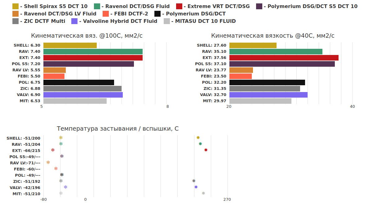

13 июня 20242 г Закреплён Заводом рекомендовано Shell Spirax S5 DCT 10. С ним сейчас проблемы. Трудно достать, цены конские, риск подделок. Дело в том, что китайцы в своих коробках применяют низковязкие масла. Для них Shell разработал DCT 10 и DCT 11 (еще более низковязкое). Вязкость при 40 и 100 градусах - 27 и 6 соответственно. DCT 10 часто путают с DCT X, которое есть на глобальном рынке. Это "обычное" масло с вязкостью 37 и 7+. Polymerium выпустил продукт с вводящим в заблуждение названием XTRANS DSG / DCT S5 DCT 10, но это аналог как раз DCT X. Нашел только продукт запрещенного на этом форуме производителя, который является средним между DCT 10 и DCT 11. Похоже вариантов больше нет. Понятно, что можно заливать обычное масло DCTF, но коробка будет медленнее срабатывать, особенно на холодную, что будет приводить к "пинкам".

28 июля 20251 г Автор 16.04.2025 в 00:26, Александр12345 сказал: Shell Spirax S5 DCT11 А при чем тут это. Для сабжа DCT 10 прописано. Вязкость при 100 градусах - 6.3

28 июля 20251 г Автор Кстати Polymerium исправил свою ошибку. Они выпустили масло под названием "S5 DCT 10", а по факту сделали аналог Шелла DCT X. Теперь вышло масло XTRANS DSG / DCT S5 DCT 10, которое с подходящей вязкостью. 7 часов назад, Ex-Gubkln сказал: и зачем ловить эти пипсы вязкости ? ни на что не влияет лучше погуще обычный DCTF Как раз наоборот лучше пожиже.
