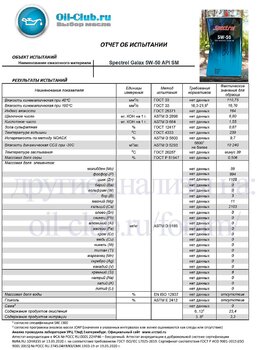

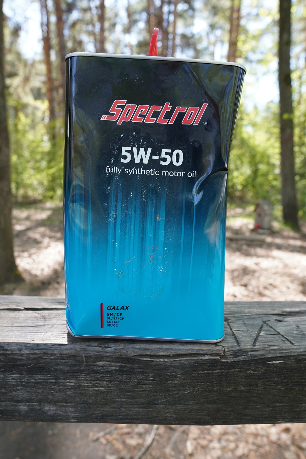

Spectrol Galax 5W-50 API SM свежее
Spectrol Galax 5W-50 API SM свежее за анализ спасибо форумчанам vlkarpenko и norsketroll.
Образец закупал на озоне у поставщика Делфин маркет.

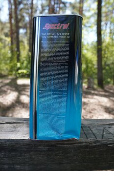

Масло заявлено как: API SM/CF; ACEA A3/B4; MB 229.3; VW 502/505; BMW LL-98.
ИК спектр Фурье говорит о том, что масло с добавлением минералки 1 группы (скорее всего есть и гидрокрекинг) + эстеры. Дисперсантов не вижу, аминных и фенольных антиоксидантов нет.

Я ни с чем данную субстанцию не сравниваю, просто не надо на канистрах всякую фантастическую херату писать. Полусинтетика 10w50 этого было бы достаточно и честно.
Полусинтетика, ну да 1 группа разбавленная VHVI, или эстеры 30+сСт тоже разбавленный, нормальная такая полусинтетика, остальные рецептуры на 2000км и в 5w-30 превратятся, вот как многие 5w-50, gt oil например. На спектрол sae 50 были отзывы неплохие и немало
13 часов назад, Alex1vu сказал:
Производитель жёстко обманывает потребителя, а вы мне упорно перечисляете сомнительные плюсы этого масла, за вашей личной скрывается адвокат дьявола).

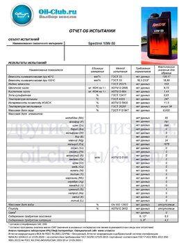

Дипкурьер - другое масло.
Заявленное, как полусинтетическое.
Анализ такого дик(зачеркнуто) дипкурьера в вязкости 10-50 есть тут на форуме...
поларшототам было (и есть) в вязкости 0-40.
0-50 даже боюсь представить в исполнении пушкинских маслоделов. Пусть лучше даже не думают пробовать пока 5-50 нормально делать не научатся :sarcastic:

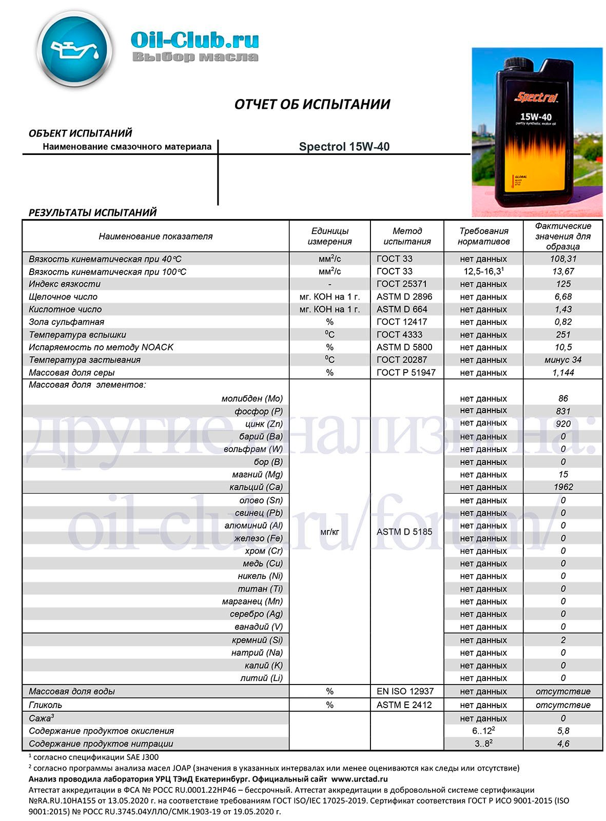

По уже имеющимся двум анализам, было понятно что это за... Даже если абстрагироваться от горерепутации пушкинских масловаров.
1608588471_Spectrol10W-50(VOABASE).jpg.ab0bf948bde6d0cfae4bc50e35462775.thumb.jpg.944c448964d032851bf9d690e2520ecb.jpg
1539308507_Spectrol15W-40(VOABASE).jpg.b6638932d98103ff039c7937f5441e9e.thumb.jpg.8c92b5adddbc7d029e1a1f3f98af8484.jpg
Интересно, что у ихнего ильсака (гф-5) щелочное нормальное - 8.3(по заявке)
Тогда как у этих А3/Б3/Б4 - 6.7
Ребята знают толк в перевороте сознания маслодрочеров :D
З.ы. Што вы докапались до ЦЦС? Вам же русским по сине-черному написали, что "превосходит требования".
А 10240 всяко больше, чем 6600...
Што опять не так то, а? :unknown:
Кстати, а что это за такие требования у АПИ масел к пусковым свойствам? Настолько превосходные :D что даже с 10240 их можно превзойти.

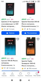

16.06.2024 в 08:52, torcon сказал:
dasin обычно дельфиновские продукты дешево стоили, то есть работало правило - сколько платишь столько получаешь. Сейчас не знаю что произошло.
Да оно и до СВО +/- столько же и стоило. В этом смысле они молодцы - держат планку всеми силами)))))
Причем, как будто бы без оглядки на состав. Ну а чо? Масло же. Моторное.

15.06.2024 в 10:32, dasin сказал:
А почему такая цена? Там накрутка 10 000 % ? Или, сделаем дешево - подумают что дрянь?
В УАЗик норм!
М-маркетинг
В данном случае продавец имеет право ставить ту цену, которую сочтёт разумной. Не нравится? - не покупайте ...
Рынок же. Капитализм. И всё такое...
