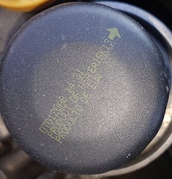

Нарекания "всплыли" всего на 3-х авто с моторами FB на масле Амсойл SS 5-30. Образец с претензией отправлен на Амсойл для проверки. Фильтры из этой партии
Olejik это же распил старого образца, их уже, наверное, не найти. Я использовал по три замены на двух авто эти старые фильтры так же с маслом SS (5-30 и 10-30) - всё ок. Дважды на этих же двух авто ставил уже нового образца с этим же маслом - всё ок. И вот попалась инфа про эти косяки и у меня  оказались фильтры из этой (которая, якобы, косячная) партии и начал выяснять) Вот в мае специально поставлю их - проверю. Хотя дистрибьютор без проблем эти фильтры принимает обратно.
59 минут назад, Владимир09 сказал:
Спасибо за информацию. Со всего имевшегося запаса оказался всего один фильтр этой партии! И он как раз установлен на автомобиль в настоящее время. Двигатель FB, фильтр стоит с декабря, морозы зимой были за 40. Проблем с выдавливанием масла из под уплотнения или завальцовки не было. Видимо единичные экземпляры были.
