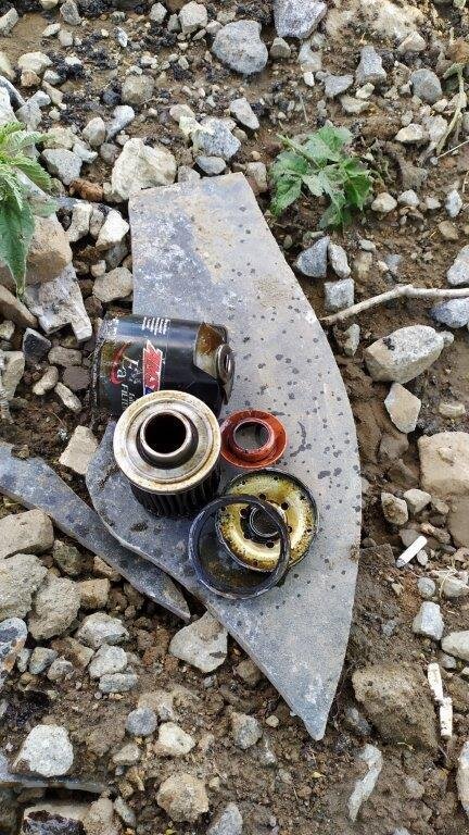

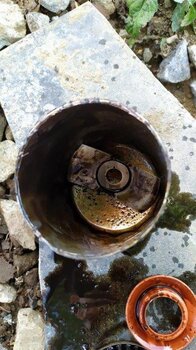

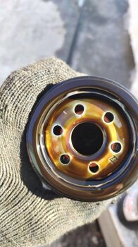

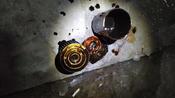

Распилил фильтр EA15K13, пробег 10000км, масло тоже Amsoil SS 5w30:)
Эксплуатация 01.05.20-10.04.21.
Начнем с этого)
Закручет был довольно туго.
Сам фильтрующий элемент целый, ничего не порвано, куски фильтра не вырвало. Хотя я был скептически настроен относительно этой фильтрующей "стекловаты")
Противодренажный клапан как новый, мягкий эластичный, сразу возвращается в начальную форму. Возможно силиконовый
Правда пользы от него будет меньше, чем хотелось бы. И вот почему.
Перепускной клапан выполнен не в самом корпусе фильтрующей болванки, а в поджимной пластине, которая вставляется в отверстие. И там идет контакт металл-металл, герметичности соединения нет, никакой прокладки нет, масло потихоньку оттуда будет вытекать даже, если его будет держать противодренажный клапан.
Что касается самого клапана, то пружина уж очень жесткая, усилие открытия кг 4-5. Диаметр клапана 1,5 см. Давление открытия уж чрезмерно большое. Возможно одна из причин подтекания через резинку
Фильтрующий элемент приклеен очень прочно, еле оторвал при помощи двух кусачек.
20210411_114142.thumb.jpg.9e026206fa2cecb51af53742064fb98e.jpg20210411_114321_HDR.thumb.jpg.81bb3001694fb34ffe6bb5f09eae2bd7.jpg
Сам фильтрующий элемент больше всего похож на стекловату, как я уже сказал выше. Легко отделяется клочками при помощи пинцета или плоскогубцев.20210411_114409_HDR.thumb.jpg.2dd85b9021db8fac9e06b544193ac669.jpg
