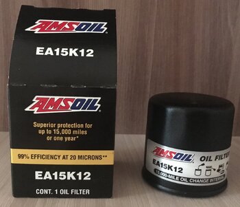

EugeneR действительно, "потëк" какой фильтр - старый (глянцевый) или новый (матовый с фактурным покрытием)? А то на авто в масле старый фильтр, а ниже на фото упаковки обоих - и нового, и старого...

Всем добрый день!
1) Установлен фильтр нового образца матовый от Фрама (см. фото)
2) Фильтр затянут моментом 14 Н*м
3) Автомобиль простоял двое суток на холоде
4) Сегодня ночью было -27, утром на градуснике -25, но ветра не было (мороз не так сильно ощущался)
После запуска течи фильтра не выявлено.
Кто-нибудь может прокомментировать, каково сечение перепускного клапана у фильтра ЕА15К12 нового образца (от Фрама)?
