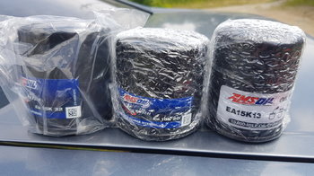

11 часов назад, Projector сказал:
 На всякий случай визуальные размеры синтетических фильтров Amsoil EA15K13,  EA15K20,  EA15K32
Доброго времени суток!
А подскажите плиз под какую резьбу EA15K32?
Share this post
Link to post
Share on other sites
6 часов назад, veev2 сказал:
  Показать содержимое
20х1.5

Ну, плюс/минус все фильтры на фото одинаковые. Считаю ценителям надо брать то, что сейчас дешевле/в наличии.
Я три раза пользовал 15К20. Но, так как у меня пробеги очень маленькие и климат тёплый, то это "пушкой по воробьям". Ко всему, цена стала очень кусачей (1100-1300 руб.). Но визуально фильтр Амсойл очень мне понравился, как и WIX (51334 ХР). В одно время на сайте amsoil фильтры WIX рекомендовались как бюджетная альтернатива фирменным фильтрам (сейчас дороже 1600 руб.!).
