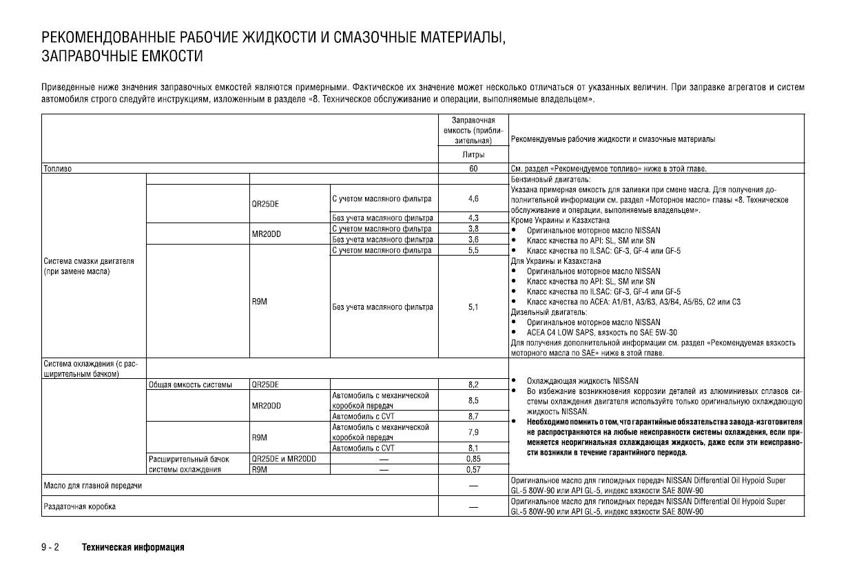

45 минут назад, Любознательный сказал:

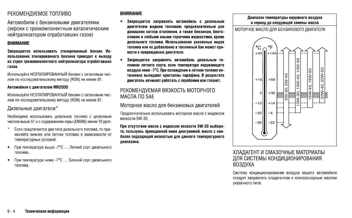

Масло, разумеется, причём, точнее, неправильный его подбор. Поэтому тут вопросы скорее не к маслу, а к тому, кто его заливал. В этот двигатель густые масла противопоказаны, скрин Джапан мануала прилагаю.
Изменено пользователем Алейсей

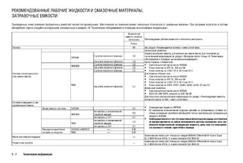

  А есть мануал на русском. Смотрите выше.
Друзья да вязкость здесь не причем, даже 0w20 при 80С, вязкости как 5w40, а это бывает часто. Тут скорее наложение событий, старые сальники клапанов + масло не разбухает их. Может еще что...
1 час назад, Алейсей сказал:
А по вашему тут масло конечно не причем ))))...

19 минут назад, Алейсей сказал:
Российские мануалы для азиатов пишутся с потолка, не единожды это замечал, поэтому предпочитаю верить первоисточникам.:bye:
Даже в том, что Вы скинули, прямым текстом указаны масла ILSAC GF-x, которые сильно жиже.
27 минут назад, torcon сказал:
Но ведь у 5W-30 A3 при 80°C вязкость будет как у 10W-60 при 100.:)
Но, конечно, всё в сумме сыграло, с этим не поспоришь.:yes:

4 минуты назад, Любознательный сказал:
   Я с вами поделился опытом эксплуатации данного масла, а вы сейчас пытаетесь сказать, что оно тут не причём. Ну так я вас не переубеждаю. Набейте свои шишки))) . А дело в том, что ниссановкий оригнал именно с этим допуском.
