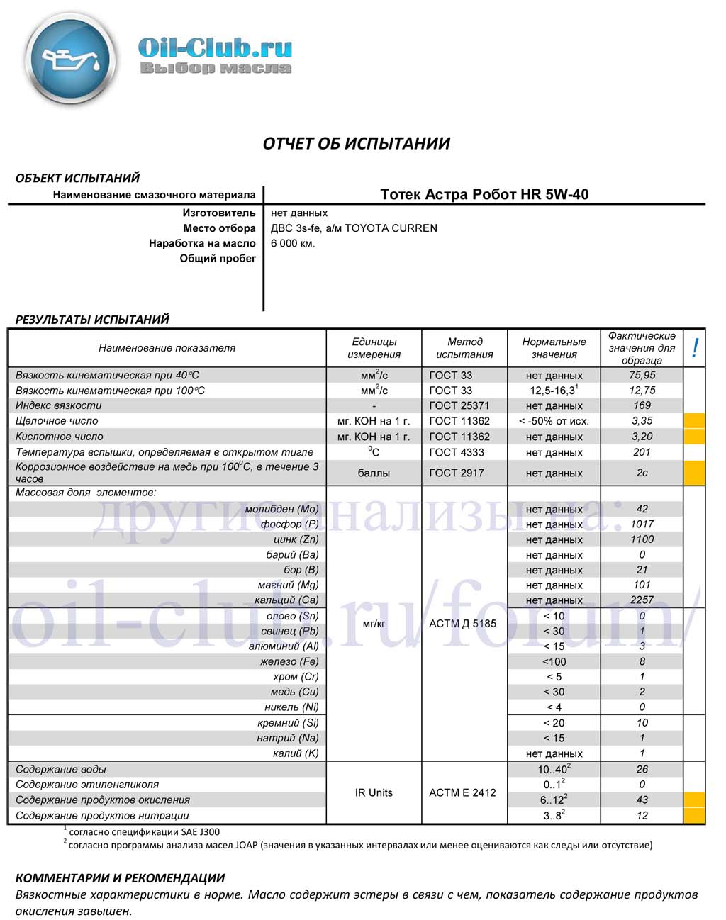

24 октября 201511 г Автор сумбурно задан вопрос - так что ничего не понял Стандарт SAE для 5W - масло не должно превышать 6600 при -30С - это для безопасного запуска двигателя. Допустим у тебя масло в шапке Idemitsu Zepro Racing 5W-40 у которого ССS -30C = 4900. Если у тебя мороз -34С, то CCS при -34С у тебя будет не 6600, а 9 000 - 10 000. - это уже нестандартная ситуация... И для эксплуатации при таких морозах нужна 0W - у которой по SAE ССS - 35C = 6200. Но за всю зиму таких запусков у нас обычно 1-2-3 раза, поэтому небольшое превышение не так страшно. Мы же не запускаем машины ровно до -30С - бывает и -32С мы все равно идем заводить,потому что нужно ехать. мой пример: Масло Тотек Астра Робот HR 5W-40 Заводился в -32С на нем. (то есть ССS при -32С была где то 7000) Вот его ССS при -30С и 35С http://www.oil-club.ru/forum/uploads/monthly_03_2013/post-2-0-05169300-1364493762.jpg Вот анализ отработки этого масла - повышенного износа нет. http://www.oil-club.ru/forum/uploads/monthly_04_2013/post-2-0-82873800-1365324891.jpg
