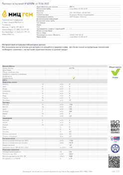

Lexus Motor Oil 5W-40 SP свежее за анализ спасибо ООО "Рустранс-логистик"
Анализ проводил ООО "Рустранс-логистик".
Lexus Motor Oil 5W-40 SP 1.pngLexus Motor Oil 5W-40 SP 2.pngLexus Motor Oil 5W-40 SP_1.jpgLexus Motor Oil 5W-40 SP_2.jpg
Масло заявлено как: API SP.
1) Вязкость соответствует SAE 5W-40. При 100С = 13,04. Должна быть от 12,5 до 16,3.
2) Индекс вязкости 167 - не высокий. То есть, это крепкая густая 5W-40, без заявок на экономичность.
3) Щелочное число = 7,03 - среднее. Этот Lexus не для длинных интервалов смены. В автомобилях Lexus/Toyota, в тяжелых городских условиях России, нужно менять не более чем, через 7500км.
4) Температура застывания -35С - не очень для сибирской зимы, но хорошо подходит всем остальным регионам. Я бы посоветовал это масло для Москвы, ее ближайших областей, Курск, Воронеж, Белгород, Волгоград, Ставрополье, Кавказ. А вот в Тюмени, Новосибе, Красноярске - зимой лить бы не стал. Просто у него нет запаса. Если ночью стукнет -34 -35С, а утром вы придете в -29С - в картере еще будет застывшее масло.
5) Зато у этого масла обратный плюс, хорошая термостабильность при высоких температурах, низкий расход на угар. Температура вспышки = 236С - это хороший результат.
6) Испаряемость масс NOACK (угар) = 6,29% - это масло очень мало угорает. То есть его конек - это хорошее поведение при высоких температурах.
7) Вязкость динамическая CCS при -30С = 5080 - в норме. До -30С запуск будет нормальный, главное что бы температура не перевалила за -30С.
8) Зольность сульфатная = 0,73% - низкая зола сульфатная, масло подходит для самых современных автомобилей Lexus с навороченными катализаторами.
9) Содержание серы = 0,310% - высоковато. Этот пакет присадок дает около 0,270% серы, остальное от базового масла, либо неправильно измерили. Для автолюбителей это не очень важная информация, она говорит о составе и очистке базы. С двигателем все будет нормально.
11) Пакет присадок Afton Hitec 11458. На нем делают очень много масел API SP; ILSAC GF-6 во всем мире. Те есть, в этом масле нет ничего особенного, построенного специально для Lexus. Оно подходит, и в Toyota, и в KIA. Пакет присадок содержит органический молибден для экономичности (хотя экономичность тут под вопросом, потому как у масла густая вязкость, она перебьет всю экономию, но какой то эффект, все равно будет.) Здесь есть моющие нейтрализующие присадки на основе кальция и магния - которые снижают вероятность детонации LSPI. Дисперсанты на основе борированного сукцинимида. И противоизносные присадки на основе фосфора и цинка. Обычный нормальный пакет присадок.
Вывод: Неплохое оригинальное масло Lexus. Его конек - это стабильность при высоких температурах, малый угар, малое окисление, дополнительно защищает вязкостью в жарких или горных условиях. Минус - не очень подготовлено для сибирской зимы. Удивительно, но оно и стоит не дорого, 2500р за канистру. Оригинал Lexus за 2500р - у меня разрыв шаблона :D Особенно смешно звучит, когда мы за эту цену берем отечественные масла и приговариваем что дешево.
