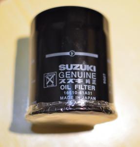

22 апреля 201610 г Бумага и отработка. пробег и масло неизвестно: Изменено 22 апреля 201610 г пользователем sav liana

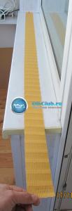

23 апреля 201610 г Дополнительно по фильтру Suzuki 16510-61A21: -добавил фото состояния фильтрующего элемента (предыдущий пост) - а также уточняю информацию: После предыдущего хозяина проехал сам еще 3 т. км на его масле (сколько отьезжено предыдущим хозяином не знаю). И поменял масло и фильтр. Сейчас вот дошли руки распилить... Заодно капельный тесть отработки, которая отходила с этим фильтром (что там было залито тоже не знаю). Возможно, капельный тест как то дополнит информацию... Допустим масло выработало свой ресурс... и при этом бумага фильтра имеет такое состояние... Изменено 23 апреля 201610 г пользователем ModeratorSigma

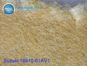

15 мая 201610 г Что бы понять, сколько отработал фильтр, повторил капельный анализ отработки с 2-3 недельной сушкой при температуре 22 - 26 гр. Черные точки - это накопившаяся во время сушки пыль. Обработка изображения: 2-х кратная Автоподстройка при Изменении рисунка в Microcoft Office Picture Mfnager Отличия с несколько часовой сушкой кардинальные... По цвету фильтрующего элемента есть вопрос: наиболее загрязнены внешние ребра ? Изменено 15 мая 201610 г пользователем sav liana

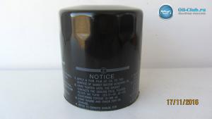

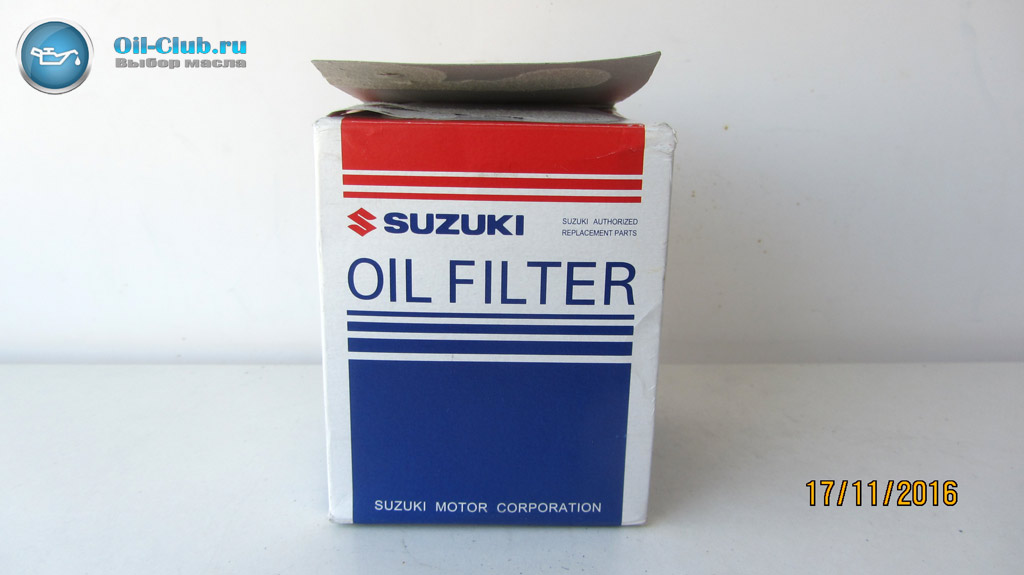

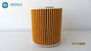

17 ноября 201610 г Suzuki 16510-61AV1 Made in Japan за заказ экспертизы спасибо форумчанину Чкалов. Фильтр приобретался через emex.ru у поставщика MEGX по цене 349р. Применяемость: Suzuki Aerio, RA21S, RB21S, RC51S, RD51S Suzuki Chevrolet Cruize, ME34S, HR51S, HR52S, HR82S, HR81S Suzuki Cultus Crescent, GC41W, GD31W, GC21W, GA11S, GD31S, GC21S, GB31S Suzuki Cultus, GD31S, GC21S, GB31S, GA11S, GC41W, GC21W, GD31W Suzuki Escudo, TA52W, TD02W, TA51W, TD01W, TD11W, TD32W, TD54W, TA31W, TA01W, TA11W, TA74W, TD51W, TD62W, TA01V, TA02W, TD61W, TD31W, TD94W, TD52W, TA01R, TL52W, TX92W Suzuki Esteem, GA11S, GC41W, GD31W, GC21W, GD31S, GB31S, GC21S Suzuki Jimny, JB33W, JB43W, JB31W, JB32W Suzuki Kei, HT51S, HT81S, ZC31S, ZC21S, ZD21S, ZC11S, ZD11S, ZC71S Suzuki SX4, YC11S, YB41S, YA41S, YA11S, YB11S Suzuki Swift, ZC31S, ZC21S, ZC11S, HT81S, HT51S, ZD11S, ZD21S, ZC71S Suzuki Wagon R Plus, MA64S, MA34S Suzuki Wagon R Solio, MA34S, MA64S Suzuki Wagon R Wide, MA34S, MA64S Suzuki X-90, LB11S Простая аскетичная коробка, на наклейке Made in Japan. Логотип Suzuki и оригинальный номер 16510-61AV1. Горловина масляного фильтра упакована в пленку от попадания пыли и стружки при хранении и транспортировке.. Корпус качественно окрашен, есть надпись Made in Japan. Внутри корпуса фильтра есть очаг коррозии - не смертельно. Фильтрующая катушка песня. Фильтрующий материал часто уложен, материал к основанию не склеивается герметиком а приваривается - за счет чего получаем больше фильтрующего материала. На изгиб пальцем складки не рвутся - материал крепкий. Сборка внутри аккуратная. Как вы видите фильтр сделан по технологии вторичной переработки, когда материал отдельно а металлических частей минимум и они тоже отдельно. Перепускной клапан совмещен с пластиной низкого профиля прижимающей фильтрующую катушку внутри корпуса фильтра. Эта пластина в итоге занимает мало места в корпусе фильтра и высвобождает пространство под фильтрующую катушку. Больше фильтрующего материала - лучше фильтрация масла. Противодренажный клапан на пятерку. Очень эластичный, упругий, тонкий лепесток, отлично прижимается к поверхности и хорошо схлапывается. Резьба нарезана чисто, есть небольшие искривления микроскопические - но "на скорость" они не влияют. Уплотнительное резиновое кольцо круглого сечения - оно мягкое, мне понравилось. Не должно задубеть в морозы и устроить протечку масла. Фильтрующий материал Suzuki 16510-61AV1 на просвет в сравнении с нашим мерным эталоном Nitto. У Suzuki он менее плотный и не равномерный. Хотя по толщине они почти одинаковы. По толщине Suzuki чуть чуть уступает Nitto - я бы сказал примерно одинаково. Как я и говорил в ролике предварительно, получилось много фильтрующего материала - фильтровальная штора длинной 155см. Под микроскопом мы видим сплетение синтетических и органических волокон. Полезная площадь фильтрующего материала: ширина 6,3см x длинна 155см = площадь 976,5см2 - это очень много для не большого размерами фильтра! Давление необходимое для открытия перепускного клапана: вес 0.9кг; ди=10мм; давление = 1.2 бар - это идеальное значение открытия перепускного клапана во многих японцах. Все точно! Вывод: Оригинальный фильтр премиум качества - оценка пять. Громадная площадь фильтрующего материала. Высокотехнологичен - не применяется герметик, швы свариваются, материал в основание впаивается. Отличный противодренажный клапан. Перепускной клапан срабатывает как нужно. Резиновое кольцо мягкое. Практически идеал масляного фильтра. Стоит своей цены на каждый вложенный рубль.

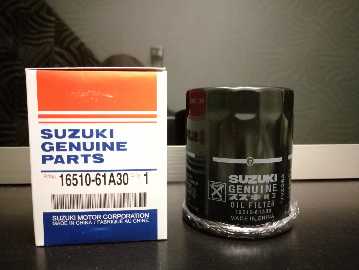

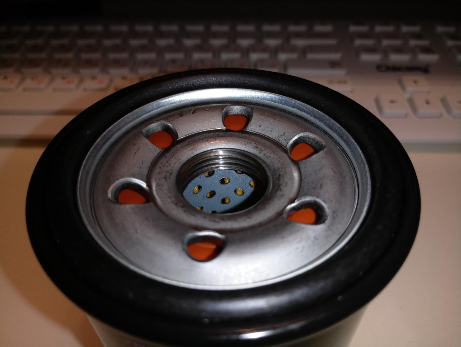

19 ноября 201610 г На днях заехал к дилеру купил фильтр. Ну и так как привык что всегда made in japan либо austria, не глядя сунул в пакет и ушёл. Как позже выяснилось- зря. Так вроде всё ничего, но сразу бросилось в глаза, что резьба нарезана не очень, по крайней мере в японском варианте была явно чище. Поеду верну им его. За 650р. мне китайский фильтр нахрен не нужен!

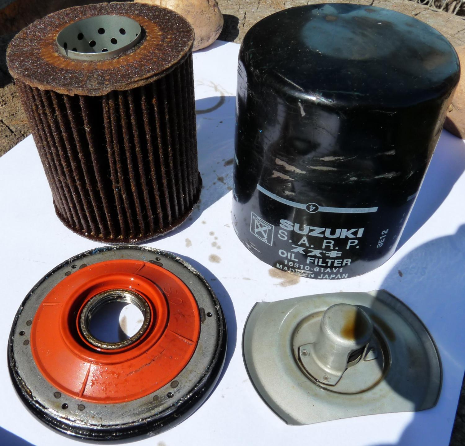

4 мая 20179 г Распил б/у Suzuki 16510-61AV1 7660 км на масле "Suzuki SM 5w30" ( Sakura C-1404 ?) высота картриджа 67 мм, высота гофры 65 мм, диаметр гофры 61 мм, гребней 49 шт., глубина гребня 14,5 мм Примерная площадь ~930 см2 диаметр перепускного клапана 8,2 мм, усилие открытия 1,0...1,1 кг. диаметр сепаратора 27,7 мм Изменено 5 мая 20179 г пользователем sav liana

26 марта 20206 г Приобрел фильтр у "автопитера" 16510-61АV1 - полагаю это контрафакт, клеевого шва не должно быть? Можно его использовать, кто скажет?
