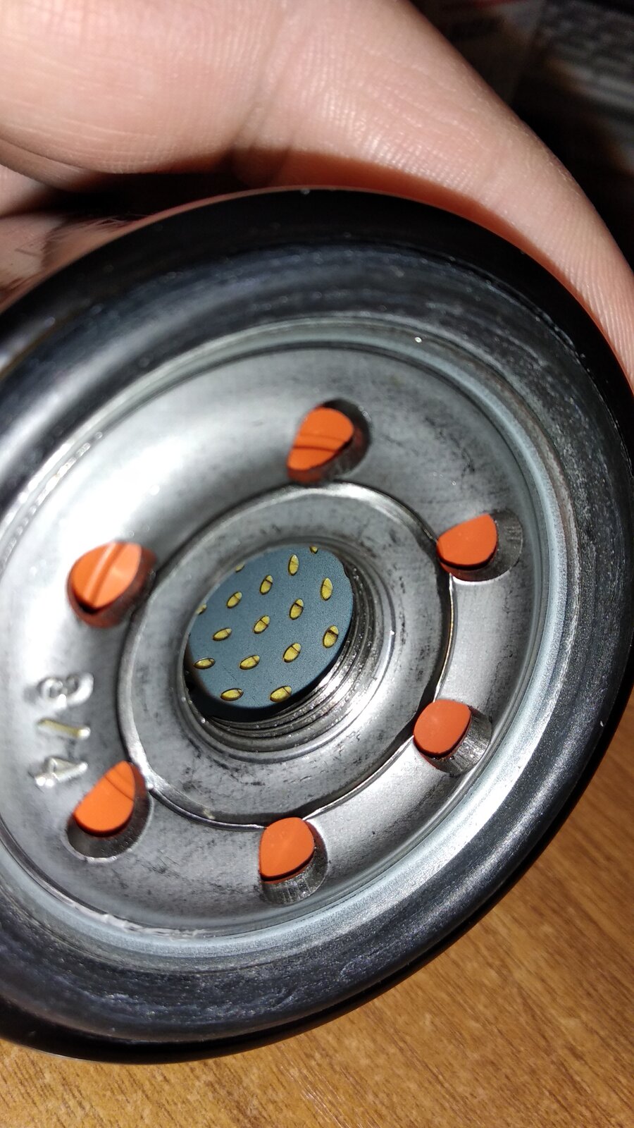

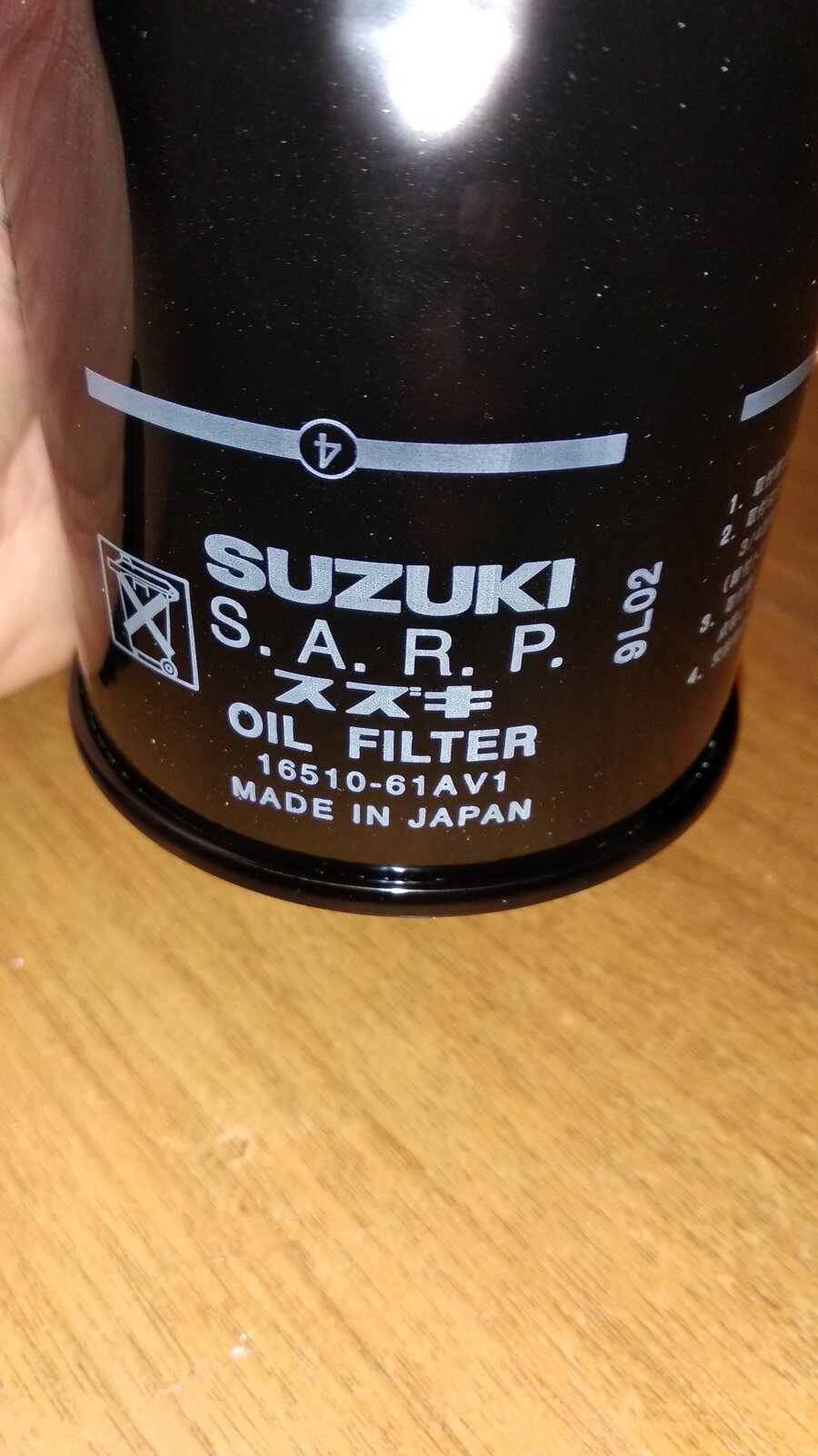

Приобрел фильтр у "автопитера" 16510-61АV1 - полагаю это контрафакт, клеевого шва не должно быть? Можно его использовать, кто скажет?
Параша контрафактная, клея там нет в настоящих фильтрах
вот фото настоящего 16510-61АV1
IMG_20190813_144151.jpgIMG_20190813_144202.jpgIMG_20190813_144221.jpgIMG_20190813_144311.jpg

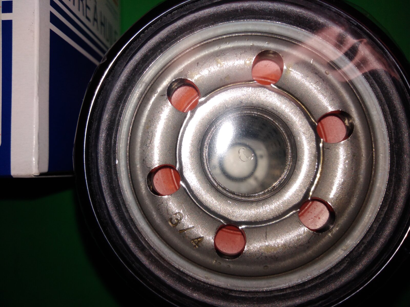

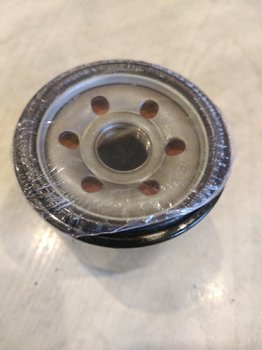

В коим то веке решил заказать оригинальные японские фильтра для ДВС. Маркировка доходчивая — FILTRE A HUILE, и сразу все понятно!)
43 минуты назад, teanovod83 сказал:
сразу видно, хороший фильтр:sarcastic:
Вчера не догадался выложить, исправлюсь сегодня.
Заказывал через Автодок, поставщик "Дилер" с огромным наличием данных фильтров.
При беглом осмотре никаких признаков подделки замечено не было. Бумага уложена часто, следов клея или герметика нет.
Похоже на оригинальный!)
Масло купил китайское "Лопал" у дилера
Фильтры надо искать у дилеров.
