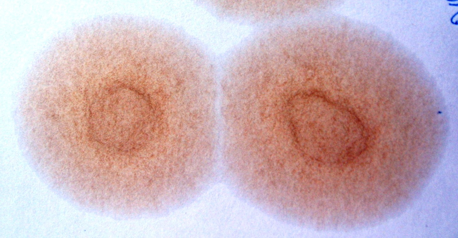

Suzuki SM 5W30 ; Suzuki Liana 1,6
1) Масло: Suzuki "Motor Oil SM 5W-30" (SM/GF-4 5W-30)
2) Авто: Suzuki Liana 1,6 2007г
3) Пробег: 101640 км
4) Пробег на масле ~2000 км (трасса/город 20/80)
5) Сезон эксплуатации: 1 год
6) Моточасы: —
7) Израсходовано топлива: (Расход топлива 7л/100 км, скорость до 100 км/ч)
8) Проба взята после: простой 10 дней, температура масла +6 гр., сушка 6 часов при +6 гр.
9) Объем заливаемого масла 4 л., без доливки.
Чтобы улучшить контрастность и одновременно четко определить алгоритм, был выбран метод
многократной (2 раза) Автоподстройки при Изменении рисунка в Microcoft Office Picture Mfnager
Фотографирование с расстояния 0,5 метров.
Фото на белом фоне:
Фото на белом фоне с инверсией:

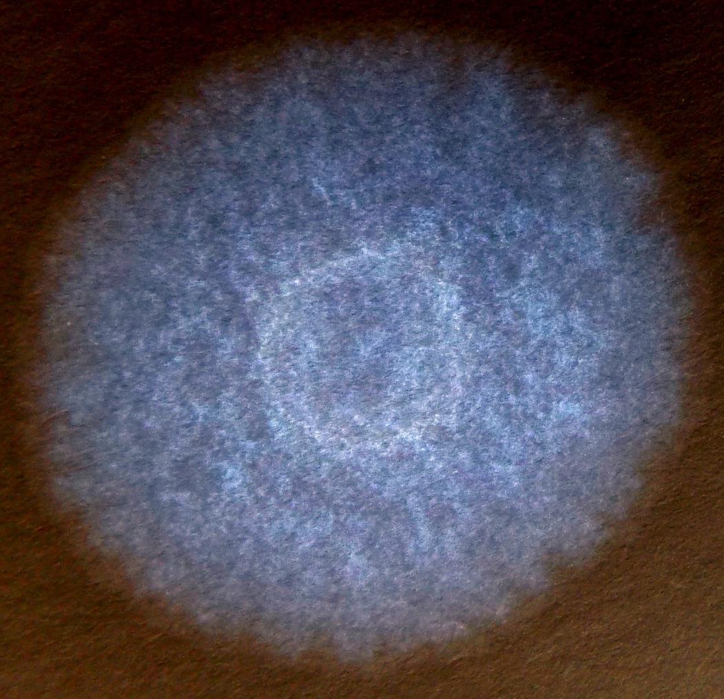

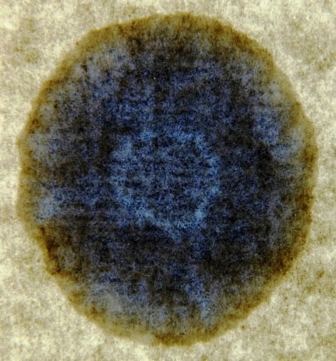

Фото на просвет:
Фото на просвет с инверсией:

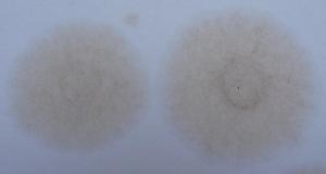

Повторная проверка на ~ 3400 км . post-20868-0-20958600-1466749273_thumb.jpg
Проверка пробег 4867 км . (Подольск ...  Архипо - Осиповское + 1472 км). Сушка 24 часа.
post-20868-0-79637600-1466749352_thumb.jpg , post-20868-0-95510000-1466749373_thumb.jpg
Угар масла через кольца, колпачки и PVC пренебрежимо мал...
Расход топлива 6л/100км , мкоростной режим 90-110 км/ч .
Проверка пробег 6390 км . (Архипо - Осиповское ... Подольск + 1523 км). Сушка 12 часов.
Анализ 20 мин после заезда.
post-20868-0-55527000-1466769031_thumb.jpg , post-20868-0-62731000-1466769132_thumb.jpg
Тоже самое . Сушка 28 часов.
post-20868-0-80529800-1466832352_thumb.jpg , post-20868-0-41447200-1466832365_thumb.jpg

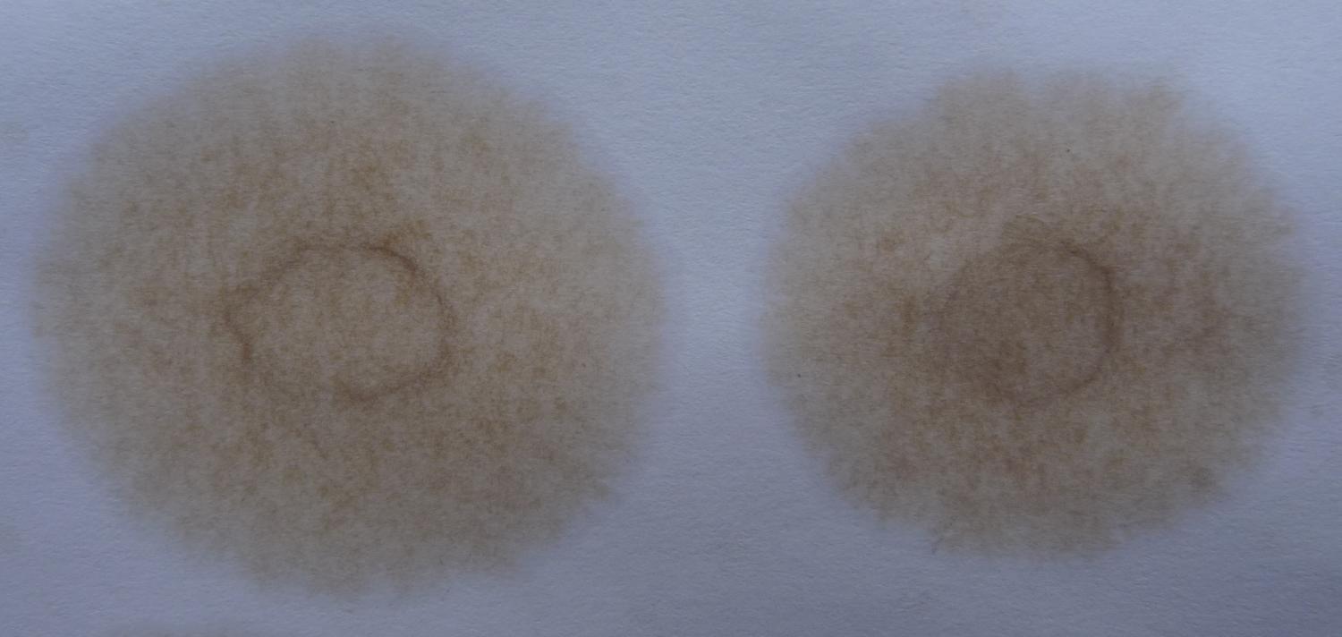

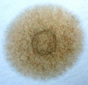

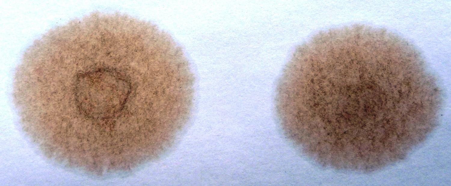

Масло Suzuki SM 5W30. 7000 км. Все условия использования сохраняются примерно.
Из остывшего двигателя.
Исходное фото:
Фото с двойным улучшением:
Как будто постепенная деградация наблюдается...
Интересно, насколько выработано масло? Каков его ресурс судя по капле? Качество масла?
Сколько еще можно ездить...
Добавлено: Срок эксплуатации на данный момент - 1 год.
Изменено пользователем sav liana

@sav liana,разрушение ядра.

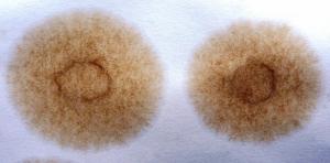

Масло "Suzuki SM 5w30". Пробег на масле 7100 км (1 год). Проба после проезда 90 км. Сушка 24 часа.
 post-20868-0-26258300-1469529257_thumb.jpg , post-20868-0-79957500-1469529271_thumb.jpg
(постарался "идеализировать" круги)
Масло ещё держится,но я бы не затягивал с заменой.

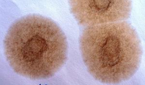

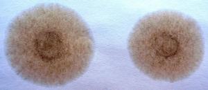

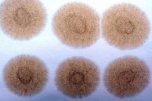

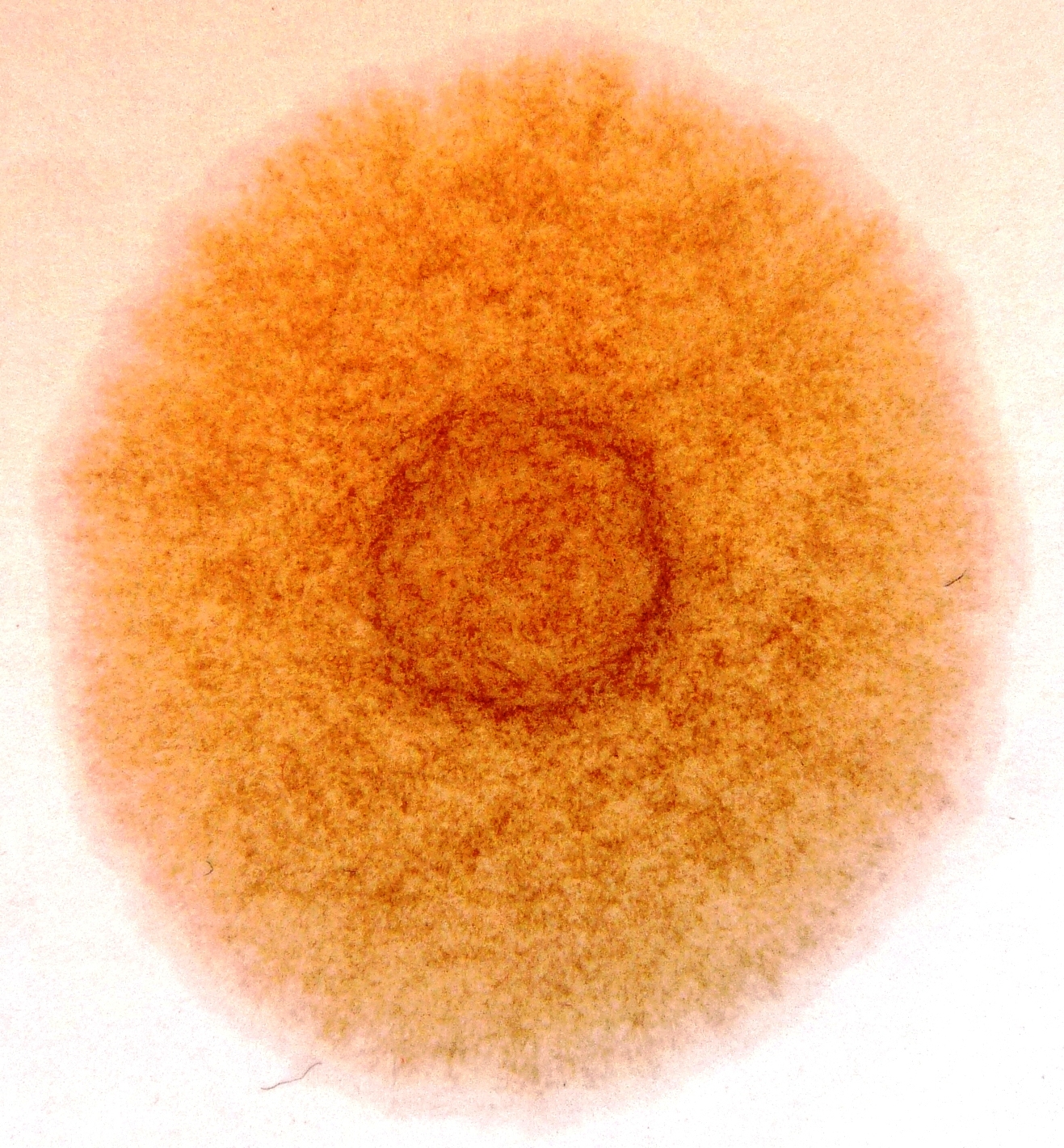

 "Suzuki SM 5w30" , 7400 км. Прогрел на холостых до 90 гр и поработал 5 мин. Похоже начинается момент истины:
Из трех последователных капель, ядро проявилось только на одной (первой)! 24 часа сушка.
Капля с ядром поближе:
Двигатель постоял сутки, капнул еще три раза и тоже на одной (последней) проявилось ядро! 24 часа сушка.

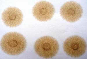

Для статистики делаем еще 6 капель... 24 часа сушка.
Сутки простоя после прогрева.
Верхний ряд - капал.
Нижний ряд - касался щупом
Вот такой разброс...

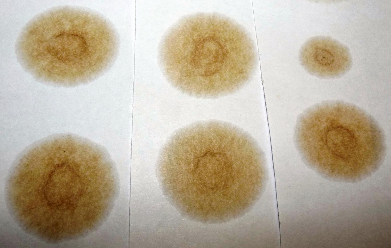

Продолжаем набирать статистику...

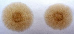

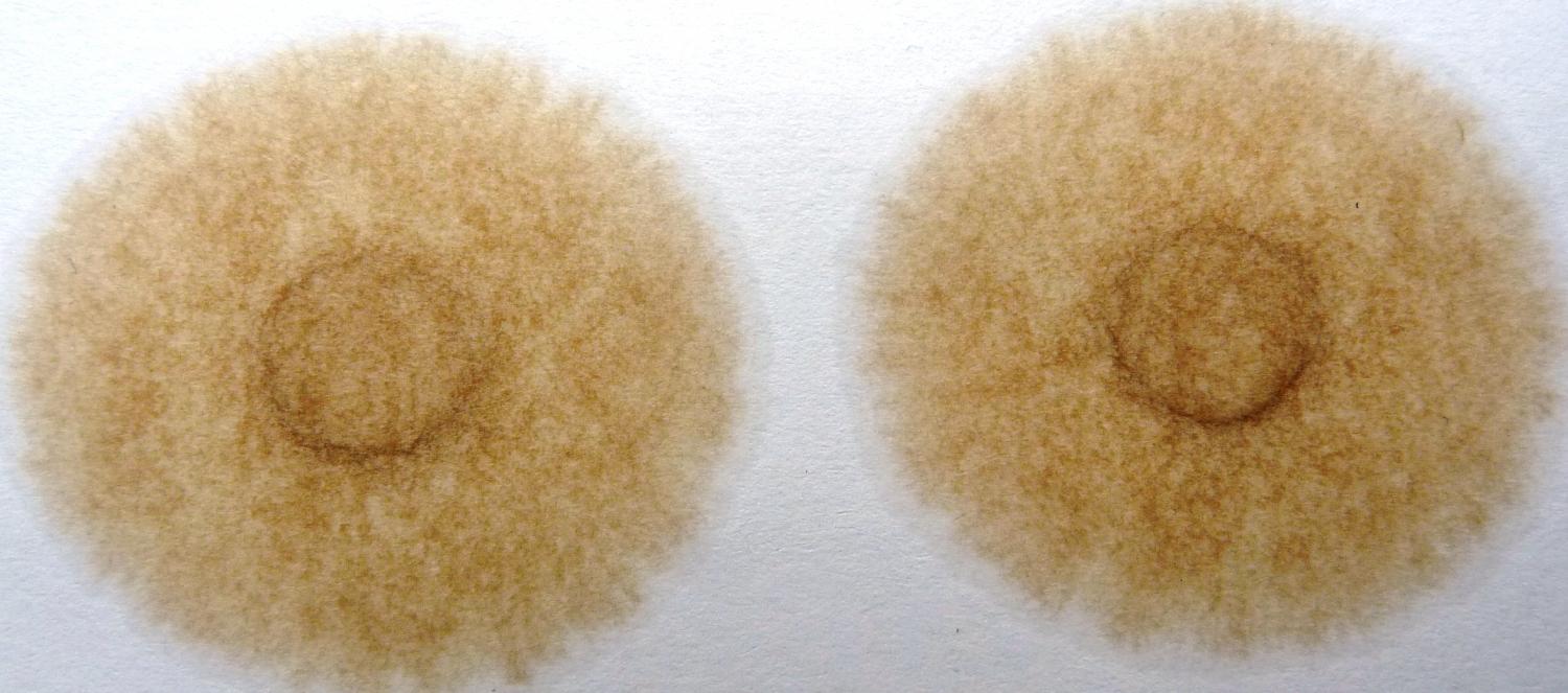

"Suzuki SM 5w30" , 7400 км. 3-4 дня простоя, сушка 24 часа.
Верхние - капал, нижние - касался.
Середина крупно:
------------------------------------------------------------------------------------------------ +100 км---

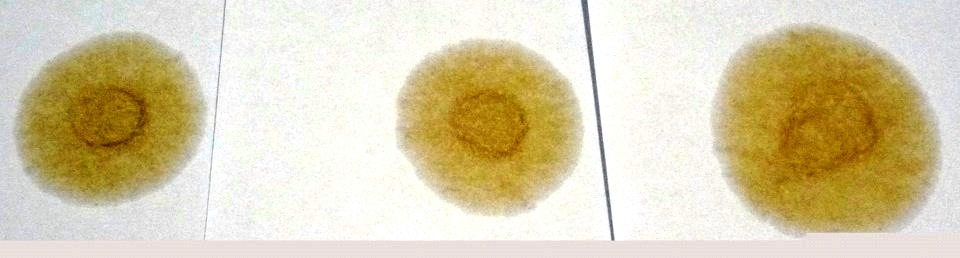

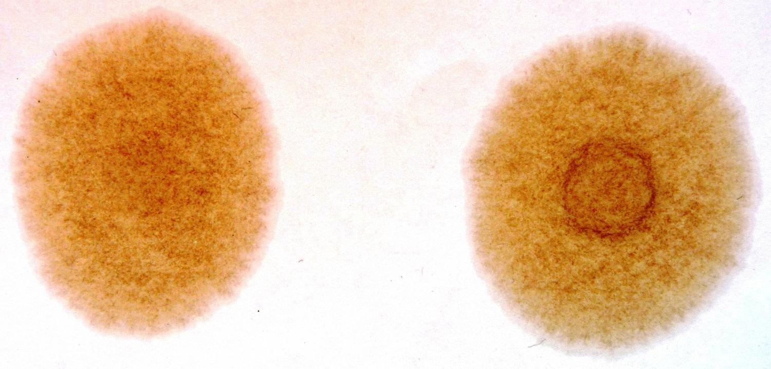

"Suzuki SM 5w30" , 7500 км. После 100 км поездки (горячее), сушка 24 часа.
Крупно:
