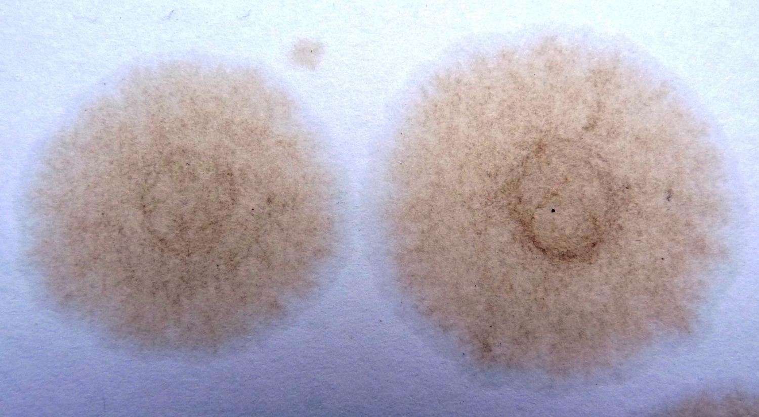

Чтобы улучшить контрастность и одновременно четко определить алгоритм, был выбран метод
многократной (2 раза) Автоподстройки при Изменении рисунка в Microcoft Office Picture Mfnager
Фотографирование с расстояния 0,5 метров.
Фото на белом фоне:
Фото на белом фоне с инверсией:
Фото на просвет:
Фото на просвет с инверсией:
Изменено пользователем sav liana
@sav liana, я тебе уже предложил замену масла.Видать не доверяешь,а зря.
Спасибо за совет, конечно поменяю...
Но хотелось бы каких то пояснений... Например, контрастная окраина... ядро не такое, относительные размеры не в норме или еще что-то...

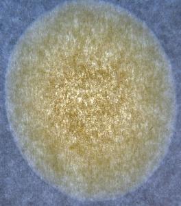

Для повышения цветовой достоверности, отсканировал, хотя резкость недостаточная, сканер такой...
7500 км
Да и без резкости виден рваный край внешнего ореола,и отсутствие зоны чистого масла.
Чистый ореол кое-какой имеется, вроде бы. Хотя вопрос как его оценивать... По известной методике Хмелевой: чем больше чистый ореол, тем хуже масло (пункт 4) ...
Получается данная методика не работает, а другой, не найдено...
7500 км
А вот для сравнения капля на 3000 км, чистая зона уменьшилась при пробеге с 3000 км до 7500 км примерно с 12% до 8% ...
3000 км
А насчет рваных краев вопрос...
Имеются ли какие-то практические соответствия характера изрезанности и контрастности с лабораторными результатами? Пытаюсь искать...
Такое впечатление, что растет не изрезанность, а контрастность (загрязнение).
А изрезанность, вроде бы, - следствие неравномерности структуры бумаги. На просвет неоднородность бумаги четко видно.
Видно, что контур окраины и чистого масла имеют сходство...
Где масло больше прет, там и черноты больше нафильтровывается...

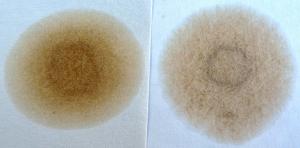

Используем более плотную и равномерную по плотности бумагу - квадратные бумажки для записей
(Ранее использовалась офисная  "Комус документ".)
"Suzuki SM 5w30" , 7550 км. Прогрев двигателя до 60 гр. Типа, перемешал.., Сушка 24 часа.
  post-20868-0-58602100-1471189417_thumb.jpg  post-20868-0-52627400-1471189412_thumb.jpg
И на просвет:
Для сравнения бумаги:  "Комус документ" на просвет в 1-ом посте.
Так-так-так.На новой бумаге очень красивая капля получилась.Ядро насыщено какой,но держится из последних сил.Меняй масло,не упорствуй.

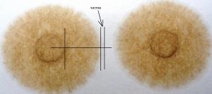

Прошел ~ 1,1 года и ~ 7660 км.
Последняя проба "Suzuki SM 5w30" на двух типах бумаги (Комус документ А4 и квадратики для записей)
После 100 км трассы, горячее. Сушка 24 часа. Доливок не было. Уровень упал на несколько мм по щупу.
(сверху Комус А4)
(справа Комус А4)
На просвет (справа Комус А4):
post-20868-0-45219300-1471324390_thumb.jpg ; post-20868-0-66618000-1471324472_thumb.jpg
Выводы для себя:
1. Надо капать несколько капель (не менее двух) , например 6 шт.
2. Использовать разные типы бумаги (по плотности и однородности).
3. Пробы делать и на холодную и на горячу (как будто отличий мало...).
4. Ядро может проявляться по разному на разных бумагах (иногда ядра не проявлялись на соседних каплях).
5. Чистое масло проявляется совершенно по разному...
6. "Рваность" зависит от равномерности бумаги...
7. Методика Хмелевой не подтверждается...
8. Рекомендации, зачастую, определяются не самой каплей а "9-ю пунктами".
А теперь, забудем, что 1,1 года и 7660 км!
Что можно сказать о каплях? Дополнить, исправить выводы...
16.08.2016 в 08:24, sav liana сказал:
(сверху Комус А4)
(справа Комус А4)
Выводы для себя:
Кроме уменьшения зоны чистого масла и явной выраженности ядра ничего. Если не знать пробег, то можно было бы эксплуатировать.
