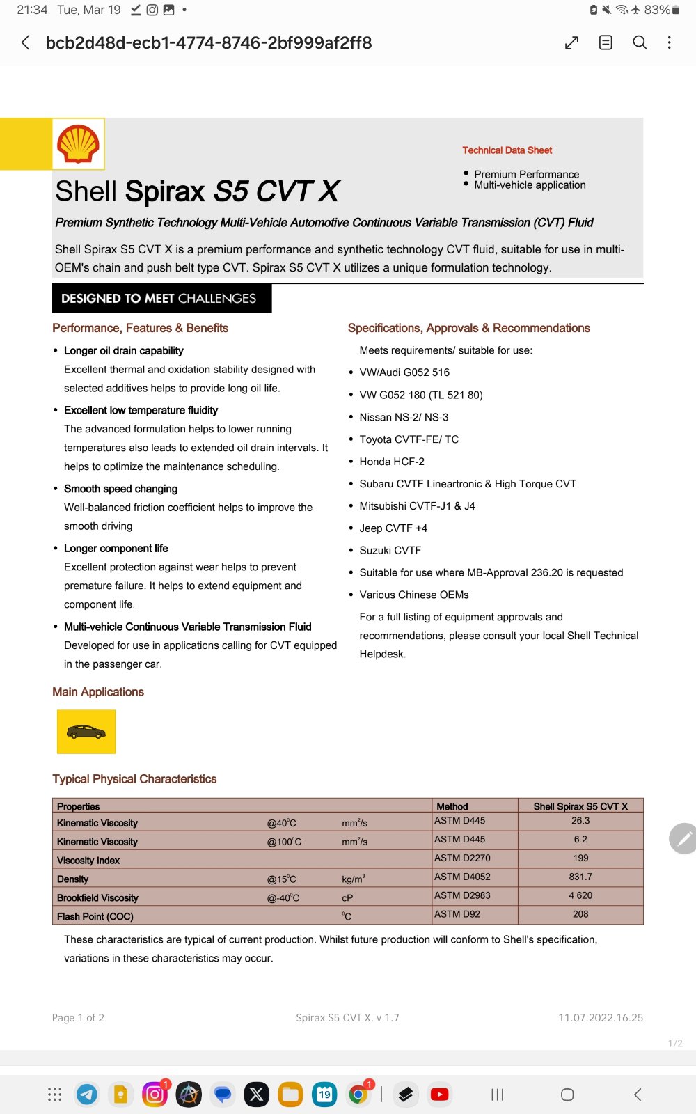

19 марта 20242 г Рокфор на эксплуатационные характеристики на холоде больше влияет вязкость по Брукфильду, а не пурпойнт. У оригинала есть эти цифры, можно сравнить? Изменено 19 марта 20242 г пользователем skorp777
19 марта 20242 г 2 часа назад, skorp777 сказал: Рокфор на эксплуатационные характеристики на холоде больше влияет вязкость по Брукфильду, а не пурпойнт. У оригинала есть эти цифры, можно сравнить? У Шелла около 5000 У Idemitsu Type-N3 6000 Я считаю что средний мультик рядом с NS-3 и аналогами - это как 5W-20 рядом с 0W-16 Изменено 19 марта 20242 г пользователем Styler

19 марта 20242 г 4 часа назад, Рокфор сказал: Нет я не видел. Но я видел лаб анализ оригинальной жиж NS-3 и PDF вязкость 6,3. Для меня эта тема актуальна, поэтому пишу не просто от нехер делать и что бы потрындеть, а потому что есть интерес. У меня сейчас залита жижа в вариатор с вязкостью 7,3 и после Шелла с вязкостью 5,9 (если мне память не изменят) в работе варика есть различия. Различия не глобальные, но есть, особливо на холодную. И тогда, в моем случае, 1 единица вязкости заметна как не странно. По пурпоинту разница в 4 градуса 52 против 48, если что. Вот док, про КВ100 нет инф fxwi7yg2s81vzqs5qwon211bmdsgzpwu.pdf
