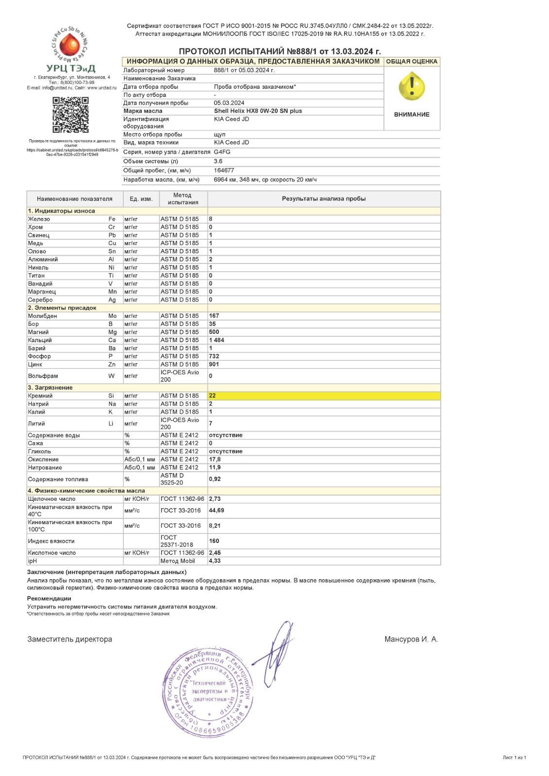

Shell Helix HX8 0W-20 SN+ отработка на KIA Ceed JD после 6964км
Масло: Shell Helix HX8 0W-20 SN plus
Автомобиль: KIA CEED JD 1.6 G4FG 2018 АКПП
Общий пробег на одометре: 164 677км к концу интервала.
Пробег на масле: 6964км
Моточасы:  348мч
Средняя скорость: 20км/ч
Израсходованное топливо:  780 литров.
Доливки масла: не доливал.
Присутствие отложений в двигателе ДО: нет.
Присутствие отложений в двигателе ПОСЛЕ: нет.
Автозапуск по времени: использовал
Наличие чип-тюнинга: нет.
ГРМ: цепь
Предпусковые подогревы: не использовал
Период эксплуатации: 09 сентября 2023 года по 24 февраля 2024
Срок эксплуатации: 5,5 месяцев
Топливо: Бензин РН 100
Режимы: город 100%.
Фильтр масляный: оригинал 26300-35531
Фильтр воздушный: оригинал
Марка антифриза: оригинал
Объем заливаемого масла: 3.2 литра (полный объем с фильтром и сухим картером 3.6л)
Отбор масла: щуп, шприц жане.
Отбор масла проходил с горячего или холодного двигателя?: с горячего двигателя.
Что было до этого масла: Периоды смены ~7500км.
0-2 000 - заводская заливка
2 000-7 370 - Shell Helix Ultra SN 0W-20
7 370-16 160 - Shell Helix Ultra SN 0W-20 SHU SN 0W-20 KIA CEED JD G4FG 8790km
16 160-23 200 - Shell Helix Ultra SN 0W-20
23 200-30 000 - Shell Helix Ultra SN 0W-20 https://www.oil-club.ru/forum/topic/36557-36557
30 000-37 600 - Shell Helix Ultra SN 0W-20
37 600-45 680 - Shell Helix Ultra SN 0W-20
45 680-53 030 - Shell Helix Ultra SN 0W-20 https://www.oil-club.ru/forum/topic/39325-shell-helix-ultra-sn-0w-20-отработка-на-kia-ceed-jd-после-7350км/
53 030-61 630 - Shell Helix Ultra SN 0W-20
61 630-67 600 - Shell Helix Ultra SN 0W-20
67 600-75 140 - Shell Helix Ultra SN 0W-20
75 140-82 260 - Shell Helix Ultra SN 0W-20
82 260-90 200 - Shell Helix Ultra SN 0W-20
90 200- 97 613 - Shell Helix Ultra SN 0W-20 - https://www.oil-club.ru/forum/topic/49325-shell-helix-ultra-sn-0w-20-otrabotka-na-kia-ceed-jd-posle-7410km/
97 613 - 105 256 - Shell Helix Ultra SN 0W-20
105 256 - 112 837 - Shell Helix Ultra SN plus 0W-20
112837 - 120 217 - Shell Helix Ultra SN plus 0W-20
120 217 - 127 745 - Shell Helix HX8 0W-20 SN plus
127 745 - 134 707 - Shell Helix HX8 0W-20 SN plus
134 707 - 142 257 - Shell Helix HX8 0W-20 SN plus - https://www.oil-club.ru/forum/topic/77059-shell-helix-hx8-0w-20-sn-otrabotka-na-kia-ceed-jd-posle-7550km/?tab=comments#comment-2447002
142 257 - 148 775 - Shell Helix HX8 0W-20 SN plus - https://www.oil-club.ru/forum/topic/78963-shell-helix-hx8-0w-20-sn-otrabotka-na-kia-ceed-jd-posle-6520km/
148 775 - 150 225 - Shell Helix HX8 0W-20 SN plus промывка после регулировки клапанов
150 225 - 157 713 - Shell Helix HX8 0W-20 SN plus
157 713 - 164 677 - это анализируемое масло, была последняя заливка этого масла, запасы иссякли, перед переходом на другой продукт, анализ как отправная точка.

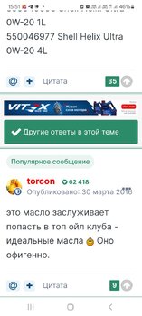

43 минуты назад, Itseasy сказал:
полностью на кальции без магния. Отрабатывало получше)
а в чем думаешь лучше? То что щелочное на кальциевом варианте дольше держалось при даже большей нитрации?
Sanlis Благодарю за интересный безизносный анализ на 0w20:good2:
Вместе с тем у меня резонные сомнения касательно указанной средней скорости, а именно, где в Москве скорость средняя 20км/ч? Сам езжу в Мск около 40км/ч средняя два анализа в подписи. Если на работу утром и с работы вечером, то из-за пробок опустится до 25 км/ч. Более того, возможно была допущена ошибка у Вас в этом показателе, так как по моему если я не ошибаюсь, то на Вашем авто нет показателя средней скорости. Поправьте если ошибаюсь.

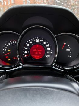

Я за МКАД не выезжаю совсем, бк среднюю скорость считает, часы работы тоже считает, ошибиться надо очень постараться.
Лефортово, Каширская, Озерная, Римская вот точки маршрутов.

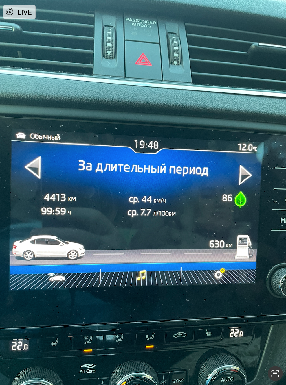

Sanlis благодарю, скорость на фото средняя за поездку или за интервал в 100мч показывает? А мото часы как показывает фото можно если не трудно как у меня на фото?
Изменено пользователем lord0478
lord0478  среднюю сбрасываю при замене масла и до следующей замены, часы до 99:59 и на следующий круг. Ошибок нет, думаете за 165ткм на авто не умею считать?
нитрация одинаковая. ipH на кальции тоже лучше, как и щелочное.

lord0478 Вот смотри после замены на 157 713 часы работы второй круг 113:16 ч. Интервал ТО стоит 7500км. Проверяйте, правильно я считаю, чтоб закрыть эту тему, каждый раз одно и тоже:pardon:

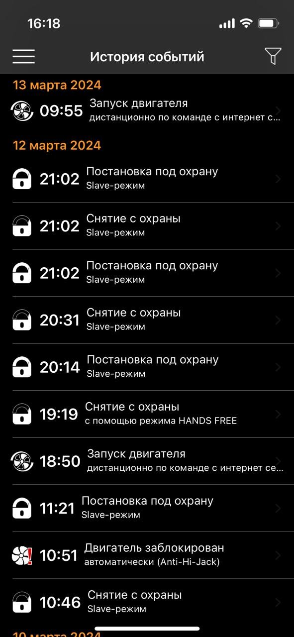

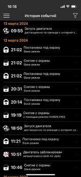

lord0478 Ну да, она у меня в день зимой минимум час работает на холостых, бывает еще + 30-60 минут жду жену возле работы.
Вот вчера смотри с пандоры, с утра завел с ключа, работала машина 35 мин, проехал 5 км, примерно 8,5 км/ч средняя, вечером в общей сложности проработала 115 мин, проехал 30 км, средняя 15-16 км/ч и видно по запуску когда завел и когда пришел к машине.

Перекат!  Для синтетики этого уровня, в такой объём картера  - 7500км. макс. или 300мтч. Желтым не пометили окисление.... Кольца начнут коксоваться - анализ не покажет)
Очень много синтетики, трех ядерного молибдена и цинка -защита от износа.
Из минусов: высокое  трение- выше расход топлива,  незначительная потеря мощности и тяги.
АКПП нежно работает для мотора.
