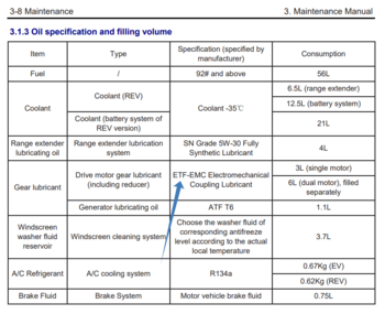

Правильно я понял, что Castrol 805C EV - это как раз масло ETF-EMC, которое заливается в редукторы на рестайлинговом Free?
4 часа назад, TURBOKAZAN сказал:
Всем привет.

5 часов назад, TURBOKAZAN сказал:
Не верно,
В дорест 33кВт, в котором асинхронные моторы, положено ETF-EMC
В дорест 39кВт и рест, в которых уже синхронные моторы, положено Castrol 805C EV
В электрички аналогично, если асинхронные - ETF-EMC, в синхронные - Castrol 805C EV

4 минуты назад, AbyssMoon сказал:
Не верно,
У меня машина 2023 года, рестайлинг, но там асинхронные моторы SEP200, насколько я смог выяснить,  и бензиновый C15TDR/150 лс/4WD/490 л.с.
