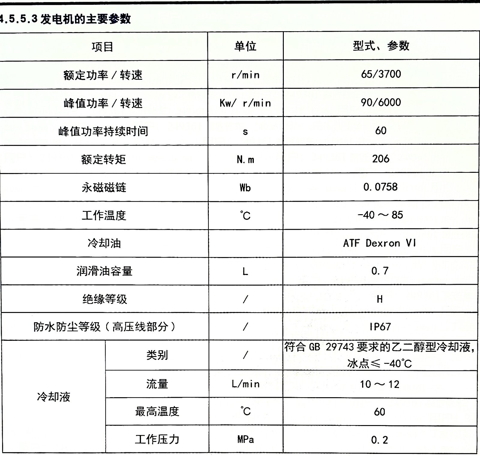

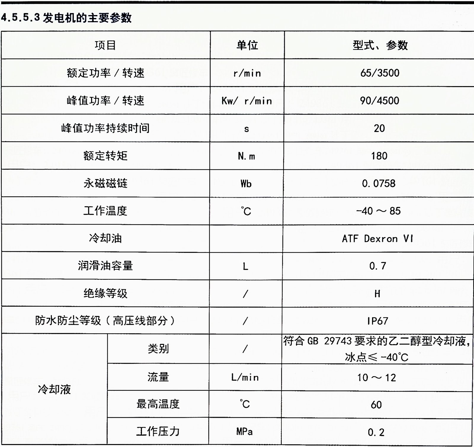

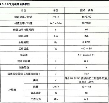

Очень странная ситуация. Полез в глубины сервис-мануалов по доресту SFG15TR  и ресту с DAM15NTDE, и что мы видим:
Dorest.thumb.jpg.e23f5eb72b34cffd5504288eeda44070.jpgRest.thumb.jpg.d44892e15dac26656c1fdc40ae0704dd.jpg
Всё одинаковое, кроме оборотов на которых выдаётся номинальная и максимальная мощность.
Масло ATF Dexron VI, объем 0.7.
Теперь осталось понять, "какая из черепах врёт".

Я не знаю откуда эта инструкция. Я смотрю сервис-мануал которым пользуются Китайцы при обслуживании машин.
Непонятная ситуация. Сейчас у сервисменов буду узнавать, где правда :)

Всё выяснил точно.
Да генератор у реста и дореста разные. Масло разное.
Для реста 1,4л масла ehsf-2lv. Номер для заказа H41203001.
