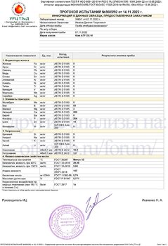

Собрал для сравнения и выбора основные параметры масла по нескольким производителям.
Наименование; ориентировочная цена; Вязкость 40C/Вязкость 100C/Индекс вязкости.
Castrol BOT 805 C EV; нет цены;40-25,3/100-5..5,6/неизвестно.
Kixx ATF-DX6; 1300р; 40-29/100-5,8/147.
Liquid Moly Top Tec Gear EV 520; 2100р; 40-19,3/100-4,5/150.
MOTUL DHT E-ATF; 1400р;  40-30,6/100-6,2/157.
Ravenol MTF-4 70W; 4000р; 40-23,04/100-5,59/198.
Polymerium ATF-PRO Multi L/V; 1200р; 40-23,02/100-5,51/191.
Для примера TESLA: Liquid Moly Top Tec Gear EV 510; 2600р; 40-156,3/100-21,3/161.
Исходя из этих показателей, какое по Вашему лучше подойдет???

Я остановился на нашем Polymerium, они улучшили стандартный DX6, лучше стойкость к окислению и защита от корозии.
AbyssMoon  Спасибо за рекомендацию. А давно залил, все норм?
