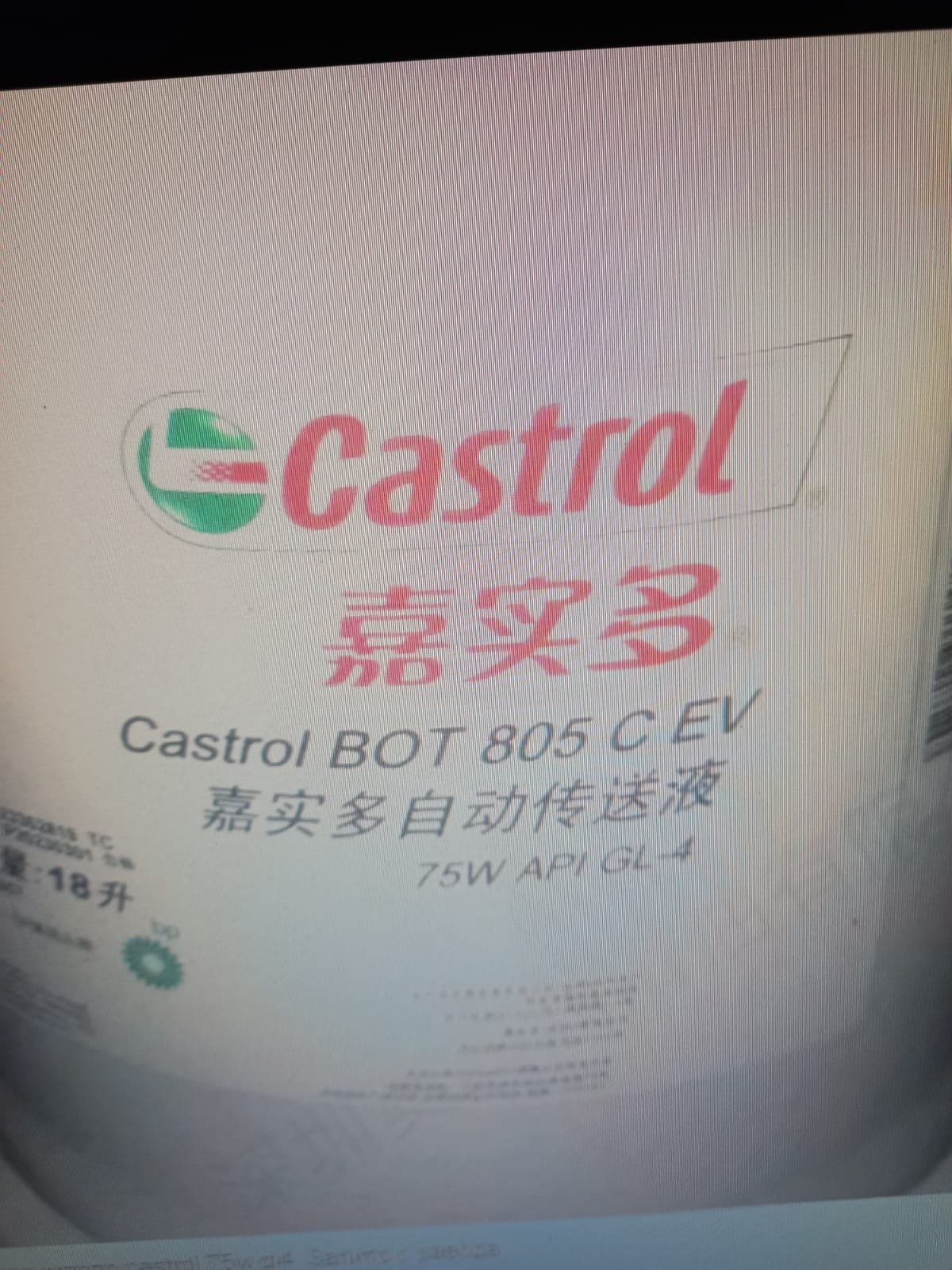

Сегодня прислали фото бочки с маслом Кастрол для этого редуктора.
Маркировка: Castrol BOT 805 C EV 75W API GL-4.
Судя по допуску- масло для механических редукторов и коробок передач., а судя по спецификации - низковязкое.
