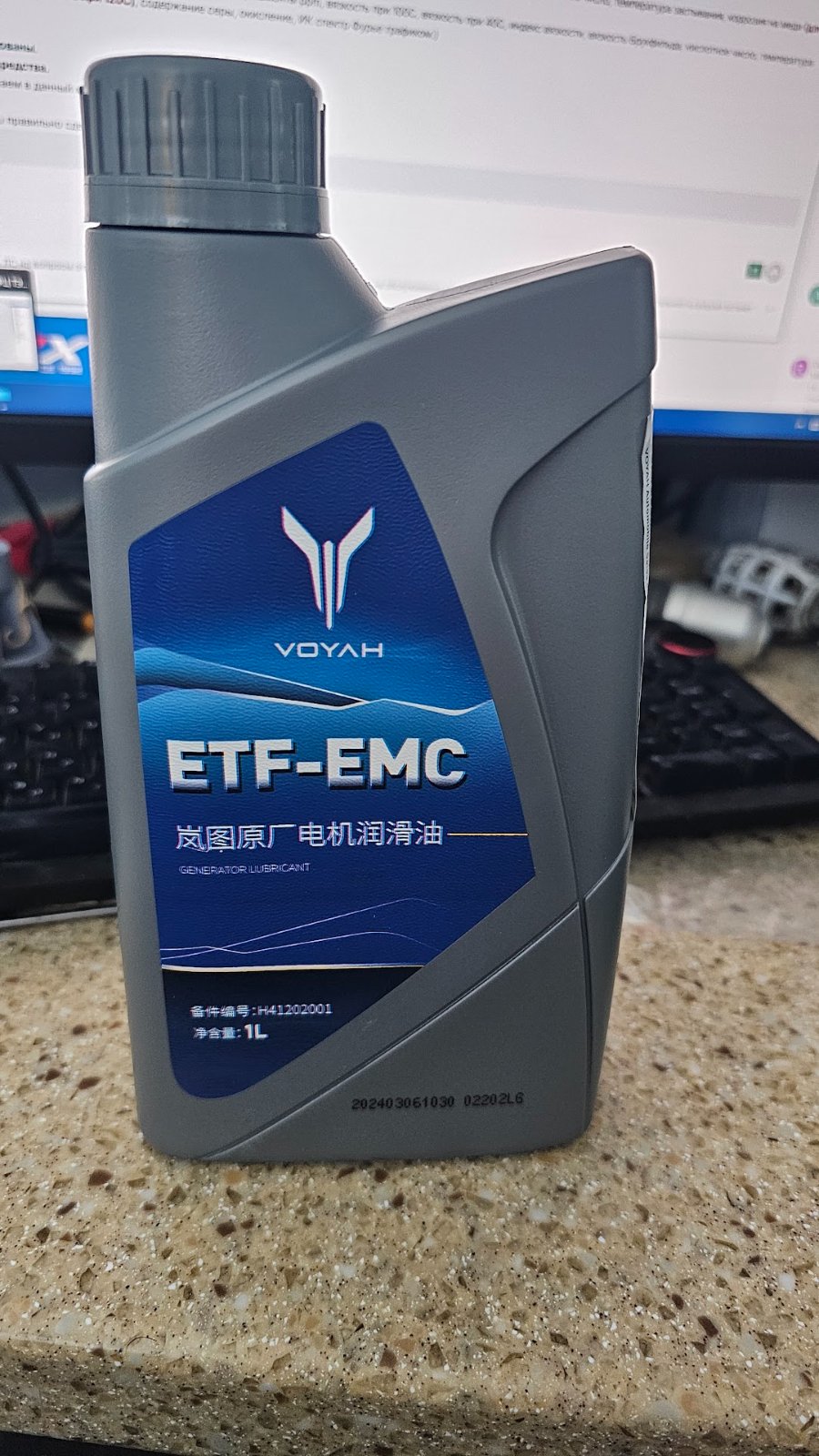

Сделал я анализ ETF-EMC. Масло для асинхронных электродвигателей SEP200 на дорестах до 2023 года выпуска!!!
Результат немного пугает :shok:
Особенно наличием воды...
Изменено пользователем ZAVHome

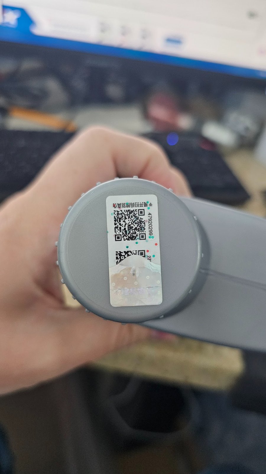

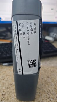

ZAVHome не подделка?
21 минуту назад, Ivan97 сказал:
Не должно быть. Поставщик проверенный. Бутылка не вскрывалась. QR код бьется как оригинал.
Но вода и калий, конечно смущают.
