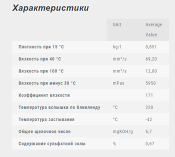

А тут разве API SP пакет? На этикетке SP написали, а пакет присадок тот же, что и у KSMG Official С2/С3 5W-30, которое заявлено как API SN.
Магния как-то маловато для API SP пакета
Только что, YuraTerekhin сказал:
Производителем заявлен, как SP.
