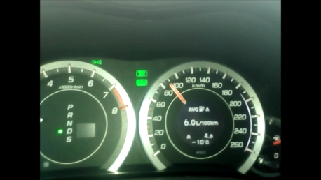

На одном участке обьездной дороги 4,5км (темп. -10-11) поставил круиз и замерил расход сначала на обычном бензе после пирамина...получилось 6,0л ,
кстати сказать недавно (30 ноября фото нет)до пирамина у меня там расход был 6,2 но при температуре -20,
при температуре +12 на этом же учатске у меня получалось даже 5,5л (все это при скорости около 90км/ч)

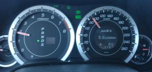

фото прилагаю для статистики

промежуточный расход после заезда в авиадук , первая фото до УМТ вторая с УМт(расход опять на 0,2 меньше)
далее при сьезде с авидука расход падает до 5,6 и 5,4 (фото не прикладываю) думаю поверите на слово
а потом дорога чуть в горку поднимается соот. до 6,0 и 5,8
