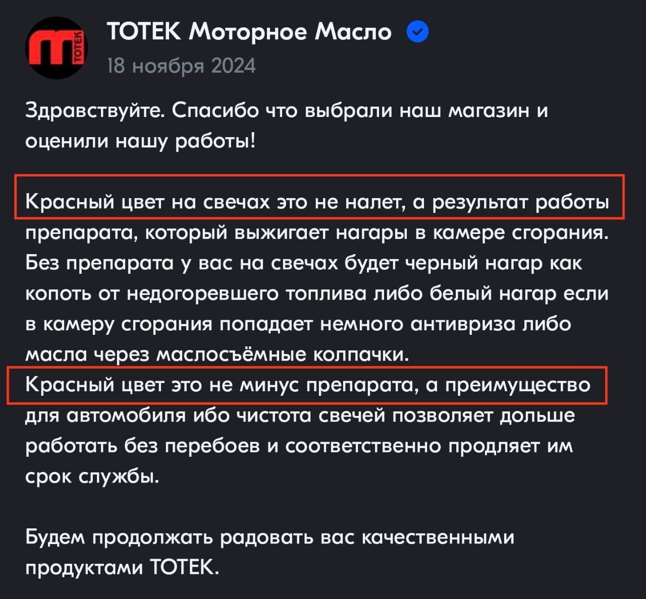

Если кому важно.
От УМТ свечи краснеют - это является результатом работы препарата.
Ответ ООО "ТОТЕК" на Озоне.
3 минуты назад, Popcorn сказал:
Это показатель содержания ферроценов в добавке, что не есть хорошо для двигателя...
Можете погуглить на эту тему.
17 минут назад, Vasek555 сказал:
Все таки, одновременно с этим производитель жирным шрифтом говорит об удалении ферроценовых отложений, так что остается надеяться и верить, что это нечто иное)
10 минут назад, Popcorn сказал:
Да пусть они хоть тремя жирными шрифтами обводят. Написать можно все что угодно...

6 часов назад, Popcorn сказал:
Если кому важно.
А они там случаем не поясняют, что даёт этот красный цвет/оттенок ?
Пусть развеют мысли про ферроцены...
Ответ ООО "Тотек Нижний Новгород" такой.
"Мы не знаем, что это такое. Если бы мы знали что это такое." ©
Только что, Popcorn сказал:
Довольно интересное выражение - "возможно этот эффект добавили и в УМТ..."
Так что то(вещество) добавили ???
