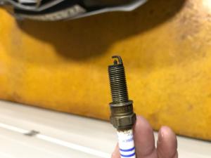

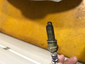

Опишу свой небольшой опыт использования УМТ-спорт. Приобретен был для повышения октана при вынужденных заправках на "помойках" (других на маршруте Комсомольск-на-Амуре - Николаевск-на-Амуре нет). После первой заправки 50-ти литров 95-го (заявлено продавцом, но совсем не уверен) и добавки 0,5 УМТ-Спорт, через 220 км затроил, через ELM-ку определил пропуски зажигания в 5-ом цилиндре. Остановился заменил, свеча на вид рабочая, электроды(в дальнюю дорогу беру комплект запасных). Еще через 30 км опять затроил - пропуски зажигания во 2-ом цилиндре. Остановился, выкрутил и озадачился: изолятор центрального электрода был частично разрушен, сам электрод загнут. Заменил. Спустя 70 км заправился проверенным 98-м, проблем не было. Спустя неделю опять пришлось заправляться 95-м непроверенным и снова добавляю бутылку УМТ-Спорт. Теперь спустя 380 км затроил, чек, пропуски в 4-м цилиндре. Вывернул, увидел голый центральный электрод без изолятора, не удивился, ввернул новую свечу и поехал дальше, благо брендовая заправка (НК-Альянс) через 20 км, дотянул залился хорошим. После этого пробег 500 км, не троит.
Вопрос такой: то-ли УМТ-Спорт нихрена не добавляет октана, то-ли сам убивает свечи?
У кого какие мысли?
Фото свечей прилагаю. На 2-ой и 3-ей свече центральный электрод с наружным изолятором крутится в металлическом корпусе свечи и двигается туда-сюда меняя зазор между электродами от 0 до 2 мм.

УМТ и УМТ-спорт используем часто, таких проблем не наблюдали, поэтому я бы больше склонялся к проблеме, связанной с качеством исходного топлива либо с качеством свечей зажигания (именно разрушение изолятора почему-то чаще замечается на свечах Bosch и гораздо реже на NGK).
Боюсь, что из совсем отвратительного топлива с помощью УМТ и других товарных присадок сложно сделать нормальное топливо. На пару единиц октановое число она поднять сможет и немного улучшить сгорание качественного проверенного 95-100 бензина
@Carbonfox, Свечи Бош стоит 5 комплект. После 50 тык пробега перешел на них в связи с доступностью. Проблем никогда не было. Сейчас пробег 190 тык. Когда покупал УМТ-Спорт, продавец мне его рекомендовал как октаноповышающую присадку для неизвестного по качеству топлива, заверяя, что если 0,5 лить на 50 литров, то 5-6 единиц добавит железобетонно. Опять же бак 90 литров и 50 литров говянного на остаток в 40 литров хорошего 98-го уже нивелируется и в эту смесь пол-литра УМТ-Спорта. Может читает эту ветку представитель Тотека, может подскажет, что ожидать от УМТ-Спорт или завязывать и искать другое снадобье? По этому маршруту ездить придется и от говна не застрахован на 99%, соответственно чем-то его улучшать надо.
Продавец Тотека слукавил. УМТ-спорт добавляет 1.5 - 2.5 единицы ОЧИ при добавлении 0.5л на 50л. То есть из «настоящего» 92ого сделает 93.5 - 94.5. Это в лучшем случае. Двойная дозировка даст прирост на 3-4 единицы максимум. Просто странно, если проблема именно в октанов числе - значит в детонации. А если детонация уже свечи «покрошила», то и поршни уже должны быть поплавленные или поколотые. Чтобы проверить, виноват ли УМТспорт в происшествии со свечами - залейте проверенный бензин, добпвьте Тотек УМТспорт и отъездите хотя бы 1 бак и проверьте свечи. Затем также на чистом проверенном бензине.

УМТ Спорт не чисто октан бустер, препарат еще меняет кривую горения, и 0,5 на 50 литров бензина может быть неадекватно воспринято прошивкой авто. Как результат - неадекватное смесеобразование и УОЗ.
Лучше УМТ Спорт не долить, чем перелить.
Если есть необходимость поднять октан - лучше купить высокооктанового топлива, например 116 бензин в 5ти литровых канистрах, и если колоночное топливо откровенно низкооктановое, то сильно поднять его качество можно только разбавлением спорт топливом, присадки туда придется влить столько, что будет передозировка по катализатору горения.

В конце года было пару клиентов на перебор головы.Так у них центральный электрод вообще вывалился.Ни кто ,ни чего не лил,бензин на хороших заправках Москвы.Вот такое качество,
А есть статистика по маркам свечей?
Я точно не помню,позвонил клиентам.Один тоже не помнит,другой сказал посмотрит,где то у него лежат.Авто Рено и Ларгус(рено)
Два раза возвращали поставщикам свечи БМВ,ВАГ оргигинал.Там сразу не было доверия,очень разные зазоры на свечах.Мне кажеться LiSS повезло,что у него то же не выпал электрод.
Электроды не выпали, но крутились и вдоль продольной оси двигались туда-сюда. Просто мотор сразу затроил и чек выкинул. Но к свечам, на которых катаю (фото их выкладывал выше) доверие есть. Пятый комплект и никогда за регламентный пробег (30 тык) не выходили из строя.
