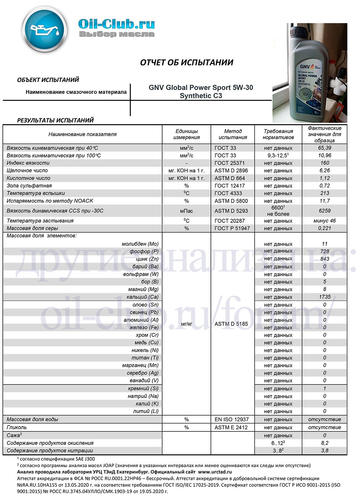

GNV Global Power Sport 5W-30 Synthetic C3 свежее
GNV Global Power Sport 5W-30 Synthetic C3 свежее за анализ спасибо makstor, igor.ja, ViNT.
Образец для анализа закупал Дюпелёк.
GNV Global Power Sport 5W-30 Synthetic C3 (VOA BASE) копия.jpgGNV Global Power Sport 5W-30 Synthetic C3 URC копия.jpgGNV Global Power Sport 5W-30 Synthetic C3 photo2.jpgGNV Global Power Sport 5W-30 Synthetic C3 photo1.jpg
Масло заявлено как: ACEA С3; API SN/CF; BMW Long Life 04; GM Dexos 2; MB 229.51/229.52; Porsche C30; VW 504 00/507 00; Renault RN 0700/0701.
ИК спектр Фурье
чистая, незамутненная гомеопатия...

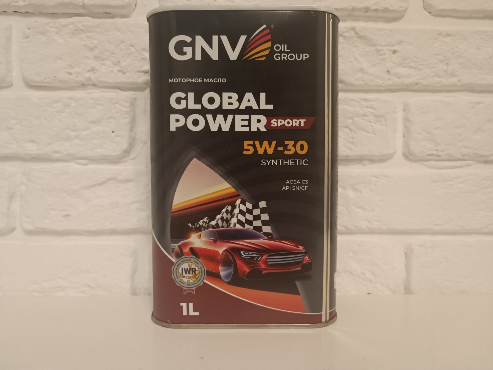

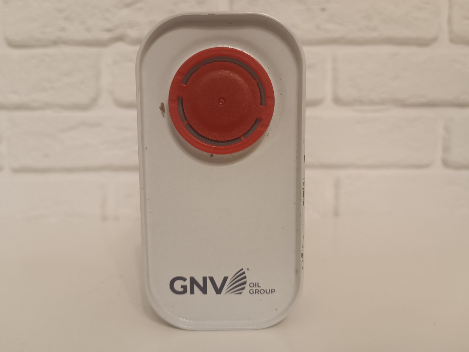

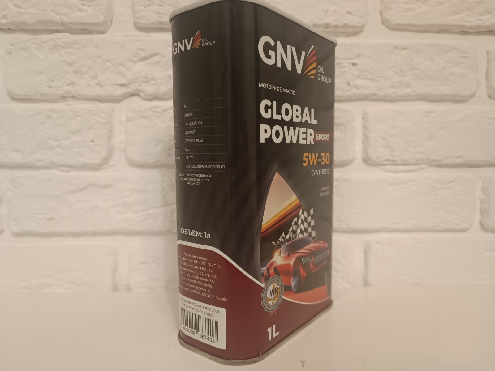

Фасовка нынче выглядит так. актуальные фото:
1710233639474.thumb.jpg.911e1f6309dcd17b5d0797579db9af8b.jpg1710233639660.thumb.jpg.a418cb5207945ceb4eb153da4224c719.jpg1710233639523.thumb.jpg.9416230515064309af368699c7be7139.jpg1710233639568.thumb.jpg.4446c3858e94d4b0c41c4bfdb5dbd4b2.jpg1710233639614.thumb.jpg.99519e63406c32f191f7bdc468cb422d.jpg1710233639498.thumb.jpg.b648563f7b2b9d9192d747a1af315461.jpg
