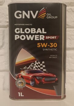

GNV Global Power Sport 5W-30 свежее
GNV Global Power Sport 5W-30 свежее за анализ спасибо makstor, Дюпелек, igor.ja, ViNT.
Образец на анализ закупал и отправлял makstor.
GNV Global Power Sport 5W-30 (VOA BASE) копия.jpgGNV Global Power Sport 5W-30 URC копия.jpgGNV Global Power Sport 5W-30 1.jpgGNV Global Power Sport 5W-30 2.jpgGNV Global Power Sport 5W-30 3.jpg

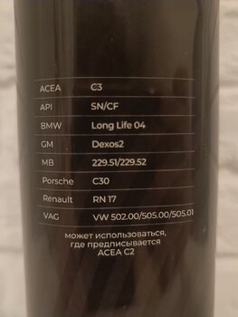

Масло заявлено как: API SN; ACEA C3; BMW LL-04; MB 229.51/229.52; Porsche C30; Renault RN 17; VW 502/505/501. Может использоваться, где предписывается ACEA C2.

El1x3r7714 Там прям на банке написано что это за масло.

Вроде производитель не заявил VW 501, а в описании под анализом есть.
