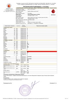

Castrol Edge Supercar A 0W-20 отработка на VW Tiguan CZDA после 8216 км
смотрел анализы, согласен, криминала нет и суслик писал, якобы на 1,4 можно забить, но визуально я заметил

Продолжение анализов с этого Тигуана
А Castrol то у нас еще и летом ездил, прогревая картер в жару. Интересно интересно.
Ради интереса проверили по ASTM 2896 - 4.14
У свежего 6,54, проехали 200мч, в отработке стало 4,14. "Можно на этом масле еще 200мч" :D
