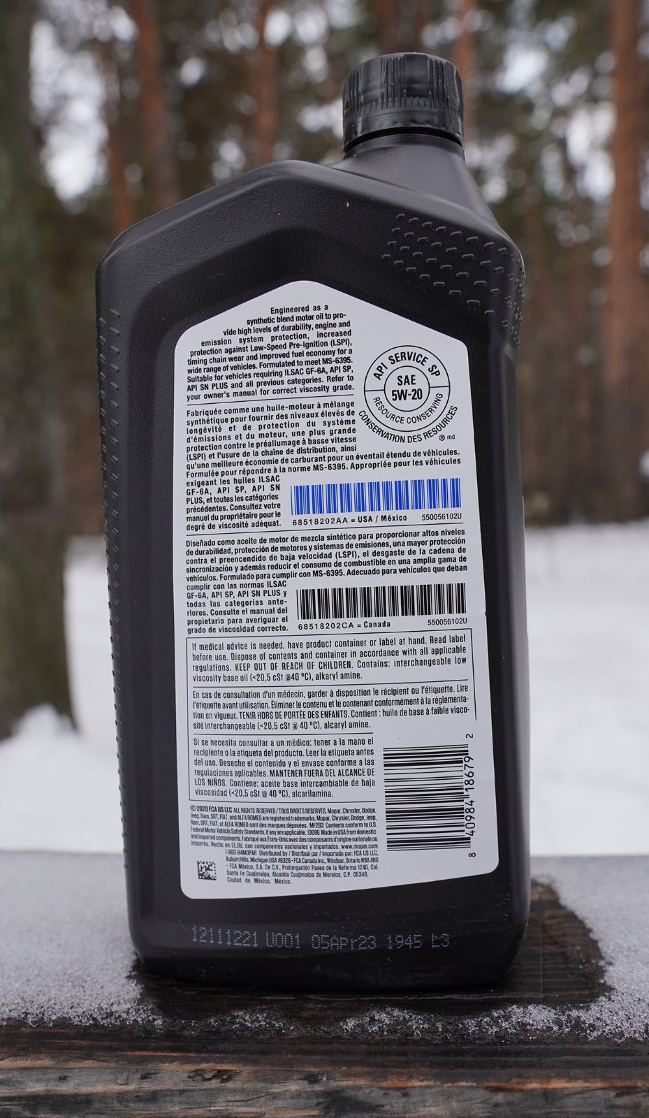

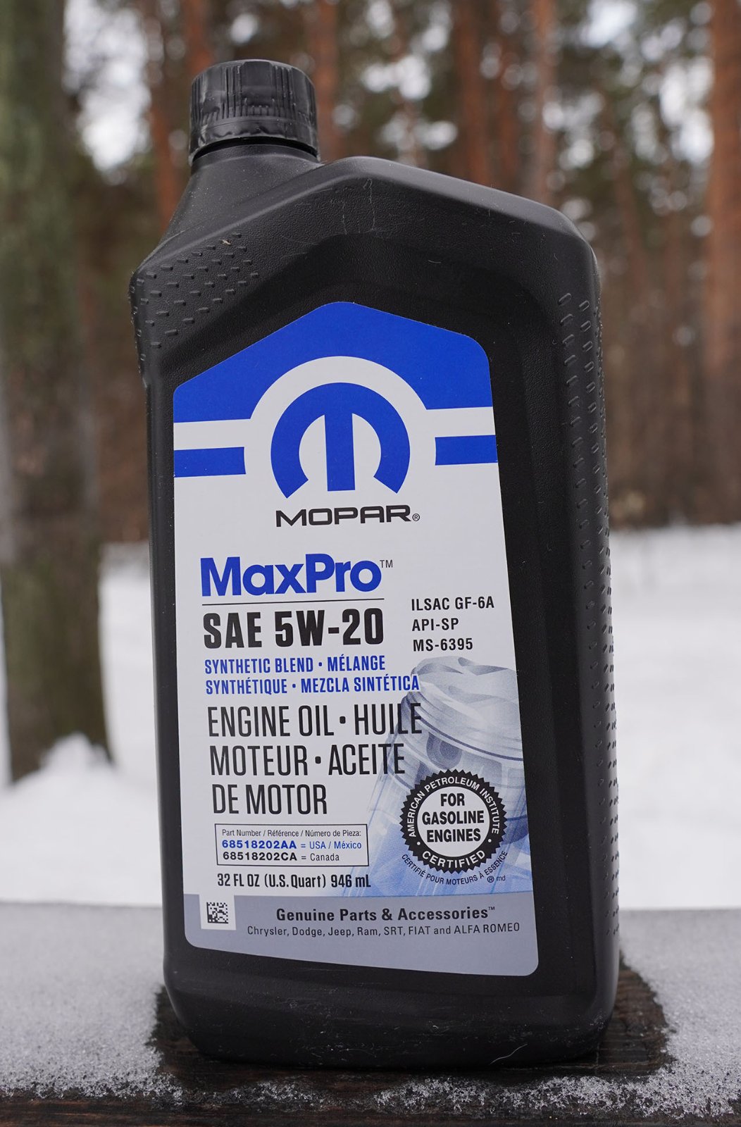

Mopar MaxPro 5W-20 API SP свежее
Mopar MaxPro 5W-20 API SP свежее за анализ спасибо ребятам AR³, BSV66, Стрaнник, Shuran, Dumus, Valerichch, elvis, just_4_lulz.
Образец закупал на озоне у продавца STG.
Mopar MaxPro 5W-20 API SP (VOA BASE) копия.jpgMopar MaxPro 5W-20 API SP URC копия.jpgMopar MaxPro 5W-20 API SP 1.JPGMopar MaxPro 5W-20 API SP 2.JPG
Масло заявлено как: API SP; ILSAC GF-6A; MS-6395.
