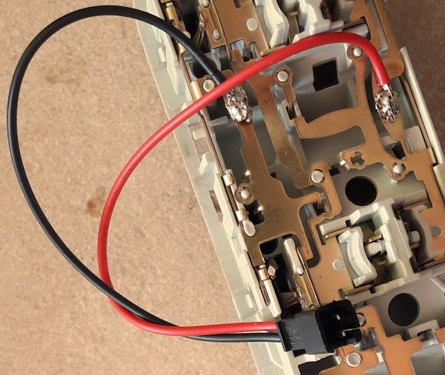

advert2 , а к 12В как бы лично Вы подсоединялись из трех вариантов?
1) К плате плафона, как на фото:
70mai-2.thumb.jpg.9834927d8e0ef5754914a8c8c7d86ebf.jpg 70mai-3.thumb.jpg.a979dae4c13c6ec64fa9b66468d64c27.jpg 70mai-5.thumb.jpg.ae412008f5b9dce41bdd15ba154a7b37.jpg

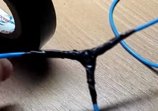

2) Или врезаться в проводку до разъема светильника, как на фото, только аккуратнее (со скруткой+пайкой+термоусадкой):
70mai-7.thumb.jpg.08f6d744c6dd044654dacddb9cfba44e.jpg 70mai-4.thumb.jpg.0c8f8242a2da8ba21b288387fd718618.jpg

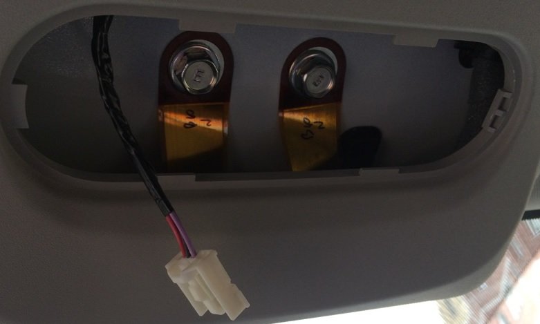

3) Или пробовать подбирать комбинации разъемов (от ПК,...) для подключения к ориг.разъему питания светильника (между ориг.разъемом питания светильника и самим светильником), чтобы разветвить плюс и минус, без пайки вообще:
Спасибо!

34 минуты назад, kirill2k сказал:
Я бы сделал так
Так и проще и быстрее и надежнее (имхо)

761496202_1.jpg.b92a5828b2f82a095841260192fac72e.jpg 70mai-7.thumb.jpg.c26cc04b47b704bb35e8ece9028a7f08.jpg 70mai-4.thumb.jpg.467068a3c07b462f8d03a1446ff0a244.jpg
Если потом этот дополнительный провод приложить к штатному (см.фото), то с одной стороны от места соединения получается один провод (одно толщина), а с другой стороны от места соединения получается два провода (другая толщина). И как это заизолировать без доступа воздуха, когда термоусадка единого диаметра, а с одной стороны один провод, а с другой- два провода, которые могут раздвигаться?? (см.фото)
PS. Про термоусадки ранее имел в виду, что не все они одинакового диаметра, а одна термоусадка единого равного диаметра.
Или изолировать изолентой каждое ответвление по отдельности? (см.фото).
Ну и остается вопрос, как фиксировать такое соединение? Оставить скрутку, или надеть обжимку с заходом на изоляцию проводов, или пропаивать?
То есть основные вопросы сводятся к следующему: 1) это про фиксацию такого соединения, чтобы не разбалтывалось, и чтобы по краям от жестко зафиксированного не переломилось. 2) это про изоляцию, чтоб не окислялось, а термоусадка на два провода(которые разъезжаются)- наверное не очень вариант. Спасибо!

11.06.2021 в 16:56, kirill2k сказал:
Так и заизолировать, ничего там раздвигаться не будет, отрезайте термоусадки побольше. Термоусадка если вы ее правильно подберете по диаметру на те 2 провода, отлично обожмется и на 1, просто погрейте в р-оне перехода и 1 провод подольше. Так же есть термоусадки с клеем внутри, для герметичной изоляции.
